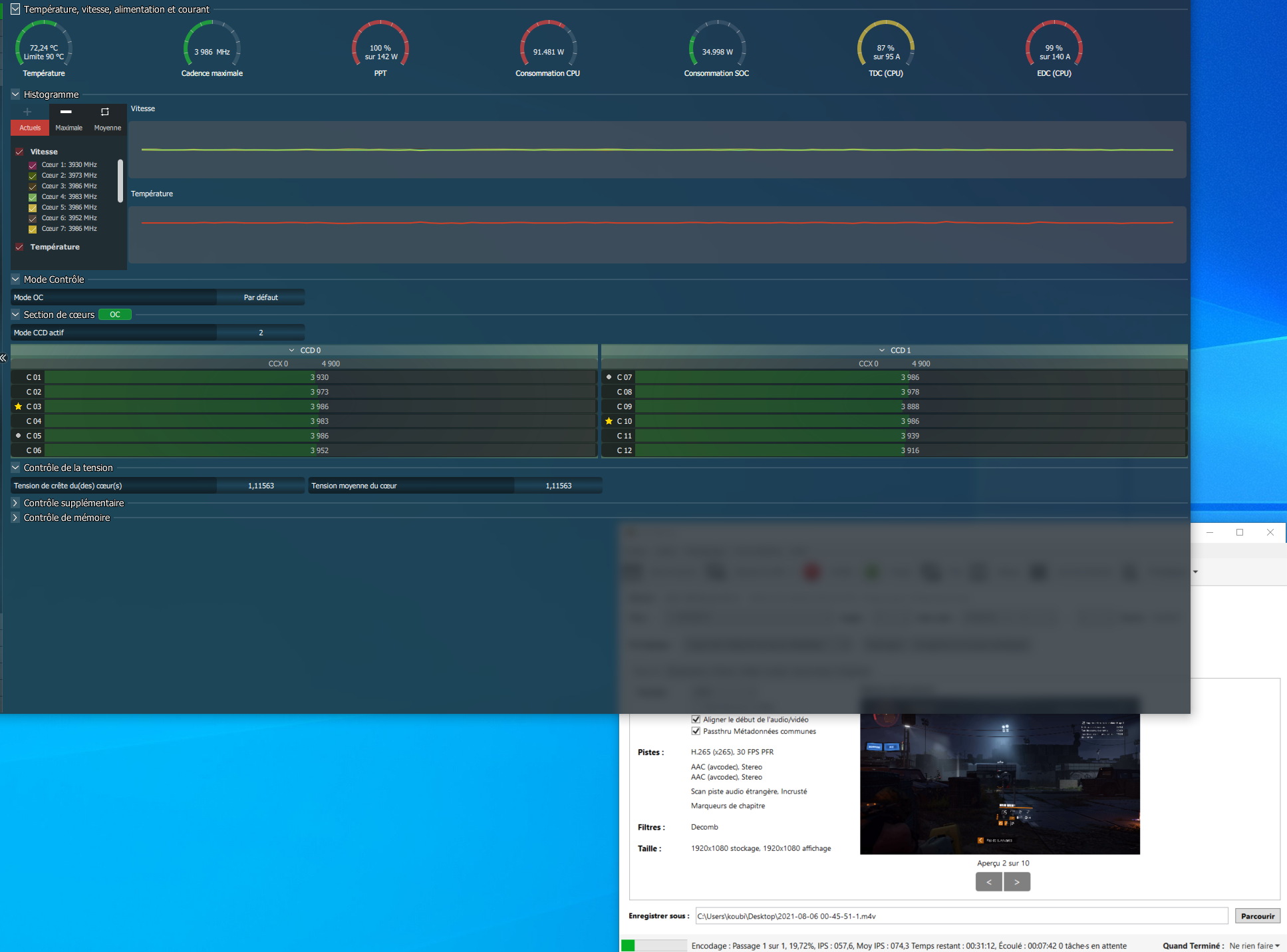

quand vous faites un handbrake x265 vous etes à combien en core ?
https://rehost.diberie.com/Picture/Get/r/49645
Message édité par kouby le 19-09-2021 à 20:14:38
n°2565864
jujuf1
Je suis un chat
Posté le 19-09-2021 à 20:16:54  profilanswer
merci !

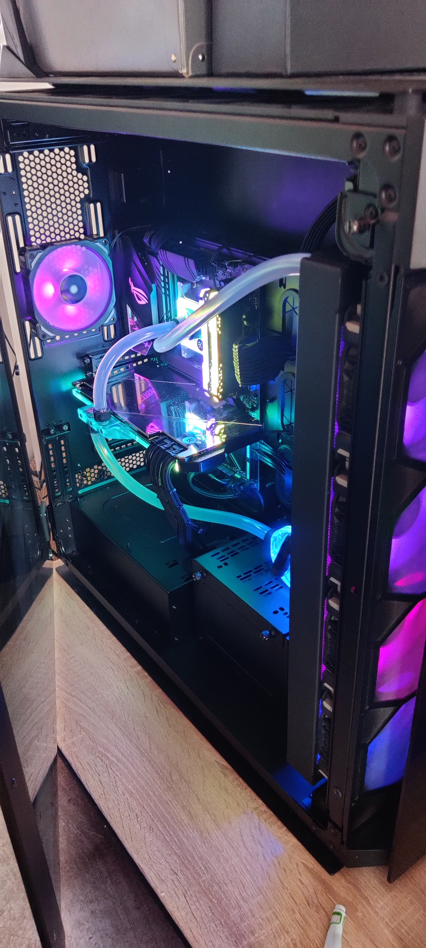

Ma modeste pierre à l'édifice : eg mon CPU est un veau
J'utilise principalement cette machine pour du dev big data (besoin de grosse perf en multi thread pour des modèles ML)
5950X sur une asus X570 Gaming-E wifi et sa 3080 :love:
CR23 : 29249 (Multi)
CR20 : 11367 (Multi)
Cpu-Z : 13359 (Multi) 667 (SC)
Max temp : 79 CCD1 82 CCD2 (OCCT 6h AVX2)
OCCT SSE : 60 degré et 4.75 ghz all core
Idle : 28-30
Jeux : 65-70 (dépends du jeux) Principalement FS2020 et Horizon Zero Dawn
Bios :
PPT : 220 (max mobal)
TDC : 150
EDC : 150
Curve : -10 sur les 4 meilleurs, -20 sur les 2 suivants -30 sur les autres
Pour les temps j'ozef un peu, le water est composé de 2 480 épais et les ventilos tournent a 700 tr/min, j'entends que la pompe :D
Photo de la bete :
https://rehost.diberie.com/Picture/Get/f/49689

Uriette
Passion Maïté
Posté le 20-09-2021 à 09:34:14  profilanswer
La vache, quel setup ! Et jolis scores sur R20/R23.  :)
Quand j'aurais monté mes nouvelles pièces (7000D Airflow en attente, H170i ELITE CAPELLIX en Push-Pull et Corsair AX1600i Titanium), va falloir que je test tes settings. :love:
T'as utilisé Ryzen Master ou CTR pour connaître tes meilleurs Cores ? :)
Message édité par Uriette le 20-09-2021 à 09:34:58

Pour mes meilleurs core j'me suis absolument pas fais chier, j'ai pris ce que me donnait CPCC dans HWinfo (l'affinité des cores par AMD et windows => le fameux 1/1   1/2 que tu vois dans HWinfo :D
Par rapport à d'autre j'trouve ca un peu bas mes scores
Quand j'vois du 13k pour R20 et 31k pour R23 avec un 5950X j'me dit que soit j'ai fait de la merde avec mes settings, soit mon CPU est un veau...
Message édité par hazzelthorn le 20-09-2021 à 10:33:02

Toi tu doute de rien c'est bien, une machine dev avec une opti en mode yolo, un TDC150.. tu sais ce que fais un TDC à 150 ? ^^
Je te conseil vivement de revoir tous ça si tu veux pas avoir de surprise.
Je demande, pour information personnel : Comment tu fais pour avoir 4750mhz SSE all core et score moins bien sur CBR23 qu'un 5950X ( 31k+) qui fait 4650Mhz SSE all core ? Tu dois avoir un soucis quelque part à mon avis, lequel je sais pas, mais y'a un truc qui cloche dans tes scores/paramètres.
Ta priorité c'est de revoir TDC, grossièrement 1 TDC = 1°. Un petit Y-cruncher en mode hard te fera surement comprendre ^^
