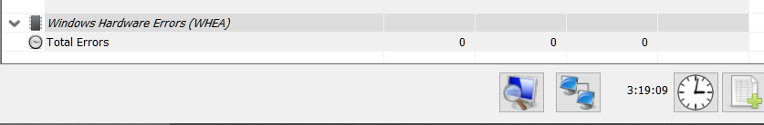

Posté le 03-07-2021 à 08:55:52  profilanswer
Test sur la nuit, tout va bien. J'ai fait du prime95 aussi, tout passe bien.
https://rehost.diberie.com/Picture/Get/t/43659

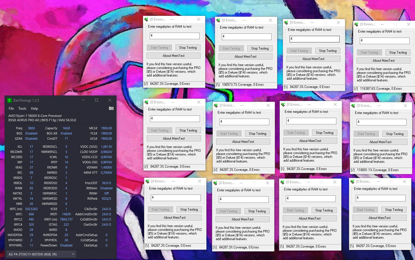

$crounz a écrit :
Utiliser le matos comme il le mérite !
Merci beaucoup HanakoLexie, c'est toi qui a débloqué mes soucis avec tes premiers conseils. Faudrait que j'essaye de jouer sur les timings ou monter un peu la fréquence mais la base parait fiable, ce que je n'avais jamais réussi à faire avec Dram Calculator.
J'ai comme un petit doute, ton screen mon un bench avec 4Mb par instance, t'es certain d'avoir testé l'ensemble de ta RAM ? 82k de coverage c'est énorme...
 :pt1cable:
My bad, j'avais pas fait gaffe sur la session en lançant les .exe à la chaine !
J'avais déjà lancé à 2000 auparavant c'était bon aussi, ouf !
Par contre, j'ai des erreurs WHEA sous OCCT en test cpu, mon UV doit pas être au top, je vais augmenter un poil le voltage.
Message édité par $crounz le 03-07-2021 à 13:17:03

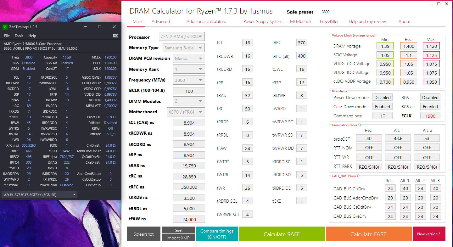

Pas d'erreur avec TM5.
DRAM Calculator est moins catégorique que toi sur le procODT, il propose 40 et pas 36.9 et le GDM sur Enabled (qui ne change rien sur la stabilité pour avoir essayé).
https://rehost.diberie.com/Picture/Get/t/43746
Te préoccupe pas de Ryzen Calculator, c'est fait pour donné une base. le procODT plus il tourne bas moins tu aura besoin de tension sur la DRAM donc c'est bénef ( du moment que tu reste totalement stable ) et GDM OFF si tu est stable en 1T t'en prive pas.
pour les timings commence par ceux proposé dans le logiciel, ensuite si tu veux ont fera mieux petit à petit.

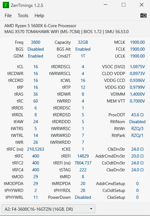

$crounz a écrit :
J'ai toujours du WHEA sous occt, c'est ce je cherche à régler pour le moment.
J'ai eu 3 erreurs WHEA 19 sur mon nouveau 5600X ( IF 1900/RAM 3800 ) je me suis renseigné sur le net et ... à confirmer dans le temps , mais je viens de réglé le
problème ... grâce aux voltages VDDP / CCD / IOD   ;)
Dans le BIOS :
VSOC 1,10V
VDDP 0,900V
VDDG CCD 0,940V
VDDG IOD 0,980V
https://rehost.diberie.com/Picture/Get/f/43909
https://rehost.diberie.com/Picture/Get/f/43910
https://rehost.diberie.com/Picture/Get/f/43911

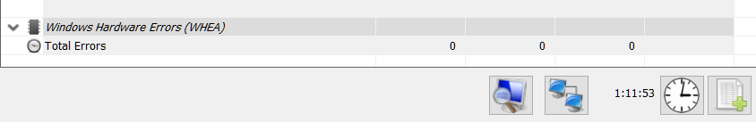

 [:aloy]
Mais pour le moment tout se passe bien , j'ai fait du surf ( Firefox 42 fenêtres 742 onglets ) et du Battlefield (BF3 / BFH )
https://rehost.diberie.com/Picture/Get/f/43942
n°2562151

fabroo a écrit :
 [:aloy]
Lance OCCT en mode SSE tu verra vite si t'es stable WHEA ou non? Chrome, les jeux et autres ne sont pas bon du tous pour voir cela, je peux ternir deux semaines sans WHEA a 2K FCLK mais lorsque je lance un stress test sous SSE c'est WHEA a profusion.
