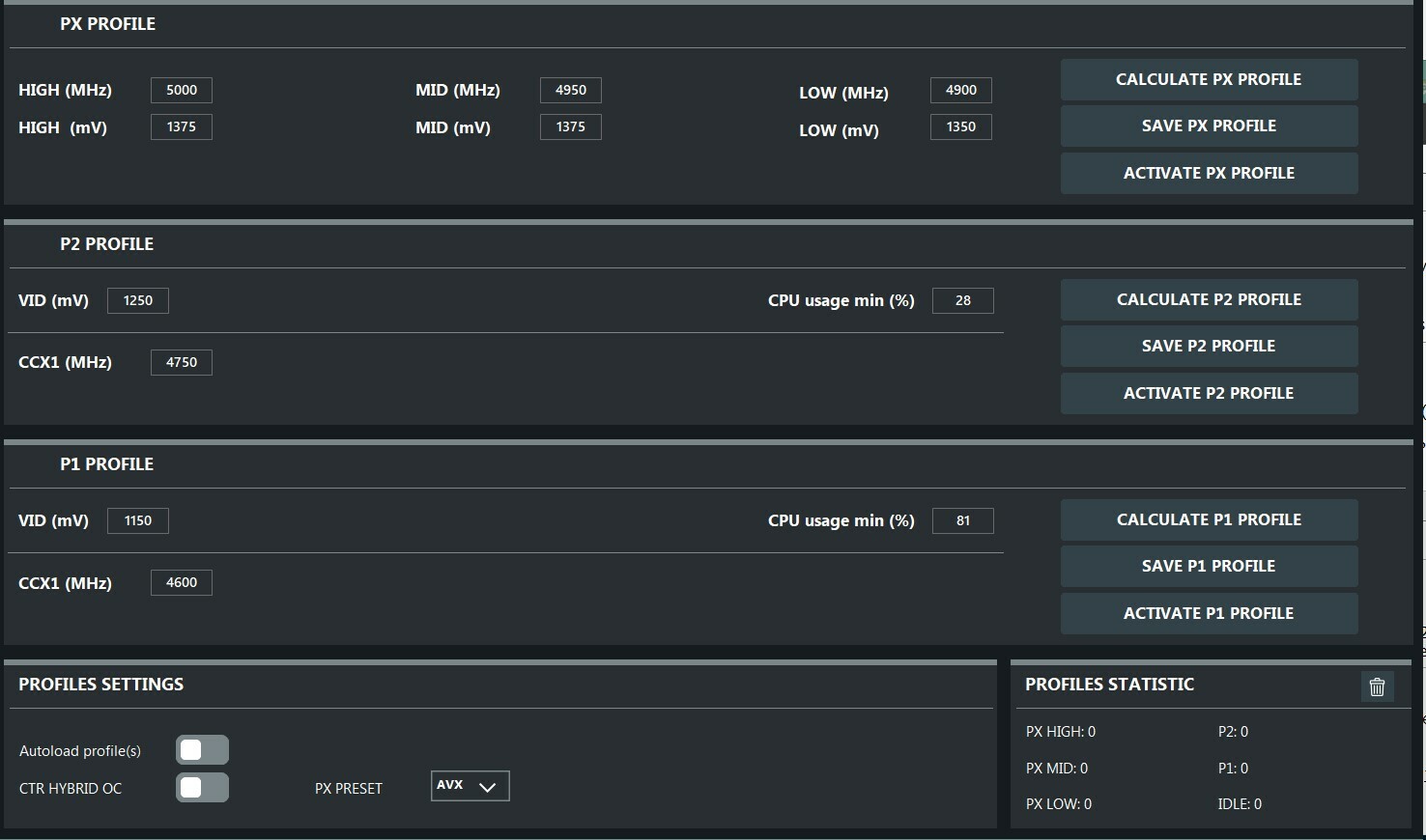

Ouep, ben moi j'utilise CTR 2.1 depuis 2 jours et j'en fais pas 3 tartines. 5950X silver sample, ca donne:
PX High 4900/1.45 MID 4850 1400 LOW 4750/1350
P2 > 28% 4550-4450/1300
P1 > 81% 4400-4350/1180
Et ca fonctionne bien, que ce soit en jeux ou en appli traitement vidéo. A 4950 PxHigh, j'ai des reboot, j'en ai plus à 4900. Ca marche mieux que le PBO qui me fait des reboot meme en restant safe avec le CO.  La j'ai des resultats equivalent et c'est plus robuste. En montage ca tartine.
Alors oui, j'ai pas fait 3447.45h de OCCT light AVX short uWORD32 mi-bronzé fines herbes, mais je m'en cague un peu tant que ca marche.
Message édité par Drdrake le 24-05-2021 à 18:39:32

Comme tu as raison drdrake. J'avais mis un pavé pour expliquer mes réglages PBO2, que j'ai fini par supprimer. Parce qu'hier soir j'ai testé CTR 2.1 qui a réduit à néant des heures de recherche sur divers forums FR et anglais, ainsi qu'énormément de temps passé à effectuer des tests à la recherche du meilleur réglage PBO2 que j'ai pu trouver. Je ne sais pas comment fonctionne ce truc mais je suis impressionné par les résultats que ce soit en jeu ou en bench. Stable pour l'instant avec tous types de logiciels, bien moins de chauffe que sous PBO 2 tout en tenant mieux des fréquences hautes. Tout ça sans aucun overclocking dans le bios avec quasi tout par défaut.
Mes résultats sous CTR 2.1 avec un 5900X :
Gold sample
PX High 4900 1375mv /  MID 4850 1375mv /  LOW 4750 1.350mv
P2 > 29% 4725-4650/1275 mv
P1 > 81% 4575-4525/1175 mv
J'ai gardé le profil AVX.
Ma config : 5900X monté sur une Gigabyte X570 Master rev. 1.2 avec bios F33j ( le dernier en date), refroidissement Noctua NH-D15, 32Gb de DDR4 G-Skill (2x16gb) 3600 CL 16-16-16-36.
En ce qui me concerne ce logiciel est une tuerie, si je ne connais pas de plantage dans les semaines à venir j'arrête définitivement PBO2.
Message édité par zerghen7 le 25-05-2021 à 08:32:50

J'ai essayé le logiciel,  je perds sous CB20 pour ma part ( en average, il me semble que c'est 150MHz de moins).
J'ai fait le diagnostic, puis calculé P1, P2, activé les 2, je fais peut-être un truc mal, je sais pas.
C'est quoi le profil PX en fait?
n°2560251
zerghen7
I am still alive !
Posté le 25-05-2021 à 09:10:36  profilanswer
Pour les Zen 3, PX, P1 et P2 sont automatiquement calculés lors du même diagnostique. Il n'y a normalement pas de raison de les recalculer.
Il faut respecter à la lettre la partie "CTR requirements" avant de lancer un diagnostique CTR sinon ça risque fortement de planter. Tout est expliqué ici :
https://www.guru3d.com/articles-pag [...] ide,1.html
https://www.youtube.com/watch?v=W36MUzRqP14
Message édité par zerghen7 le 25-05-2021 à 09:26:52

Oui, j'étais passé par là, j'ai tout ok en amont: je viens de retester en activant les profils, tout est désactivé en ce qui concerne PBO dans le bios et LLC mode 4 , j'ai pris un reboot après un lancement de lightroom  [:prozac]
n°2560254
zerghen7
I am still alive !
Posté le 25-05-2021 à 09:42:21  profilanswer
Mince! Toutes les valeurs sont par défaut dans ton bios ?  (Par exemple, chez moi baisser le SoC voltage à 1.15v au lieu de 1.20v fait planter le démarrage de W10 avec CTR 2.1, alors que ça a toujours fonctionné par ailleurs avec PBO2). Dernier bios en date ? Ta ram est non overclockée / stable / compatible avec ta carte mère ? Quel est ton processeur ?
Message édité par zerghen7 le 25-05-2021 à 09:46:42
n°2560255
Bordel
Bordel !!!
Posté le 25-05-2021 à 09:51:44  profilanswer
zerghen7 a écrit :
Mince! Toutes les valeurs sont par défaut dans ton bios ?  (Par exemple, chez moi baisser le SoC voltage à 1.15v au lieu de 1.20v fait planter le démarrage de W10 avec CTR 2.1, alors que ça a toujours fonctionné par ailleurs avec PBO2. Ta ram est non overclockée / stable / compatible avec ta carte mère ? Quel est ton processeur ?
Mon CPU est le 5600X, avec une B550 Tomahawk, j'ai cette config depuis quelques temps.
Toutes les valeurs du PBO par défaut, comme préconisé.
SOC voltage à 1.0500,VDDP 0,900, CCD et IOD à 0,950.
Ma ram est ok , stable depuis longtemps, plusieurs mois ( juste passée en CL16 au lieu de 18), 1,38V.
Profils suggérés:
https://zupimages.net/up/21/21/tlw3.jpg
Message édité par Bordel le 25-05-2021 à 09:56:49

Il est recommandé de ne rien toucher aux valeurs par défaut de la ram. Ce n'est pas parce que tes réglages ont toujours fonctionné avec le reste que ça fonctionne aussi avec CTR.
Les valeurs du PBO ne doivent pas êtres mises par défaut, il faut disable tout ce qui peut être lié à l'overclocking. "without Curve Optimizer and without Performance Enhancer (or other similar technologies)."
Les  valeurs que tu indiques "OC voltage à 1.0500,VDDP 0,900, CCD et IOD à 0,950"., ce sont les valeurs par défaut de ta carte mère ou c'est toi qui les a indiqué dans le bios? => Quelle que soit la carte mère, toutes les valeurs dans le bios doivent être mises par défaut, sauf "Configured VRM (Important! CPU LLC - Level 3 for ASUS, Mode 4 for MSI, High for Gigabyte and Level 2 for Asrock generally work best). These values are approximate and may vary depending on the motherboard.'
Le dev de CTR règle son programme en fonction des valeurs mises par défaut de chaque carte mère et sur la base que tout ce qui est lié de près ou de loin à l'OC est complètement disable.
Version minimum AGESA 1.2.0.1
Message édité par zerghen7 le 25-05-2021 à 10:29:45

C'est moi qui les ai mises, les valeurs par défaut montant très hautes. Pour le PBO, c'est bien désactivé que j'ai.
Edit: via HWinfo, CTR activé, j'ai des boosts à 5GHz, je me demande si c'est pas un peu trop :D

J'ai laissé tomber CTR 2.1 RC5. Mon 5900X (Golden sample) n'est pas assez stable alors que j'ai scrupuleusement suivi les CTR requirements, fait des diagnostics (suivi de Tune pour peaufiner les réglages) à plusieurs reprises. Ca passait les Cinebench R15 R20 et R23 sur 30 minutes et le test de stabilité sur Aida64 mais ça plantait en jeu.
Mon PBO 2 actuel : PPT 160W TDC 114A EDC 148A. Donc le truc pas violent comparé aux valeurs par défaut d'AMD.
CO = -10 sur les meilleurs coeurs, -15 sur les suivants puis -17 sur les autres. Scalar = Auto / Max CPU boost override = 200Mhz. La quasi totalité des voltages est sur default ( Carte mère Gigabyte X570 Master Rev 1.2). Ram G-Skill Neo Z 3600 CL 16-16-16-36 .
Sous Cinebench R23 le Single core monte à 4950, le Multi est sur une moyenne de 4500 avec une température de 75 degrés max ( refroidissement Noctua NH-D15). Sous Aida64 en Test de stabilité le multi est entre 4550 et 4600 avec une température de 80 degrés.
Ca me va.
