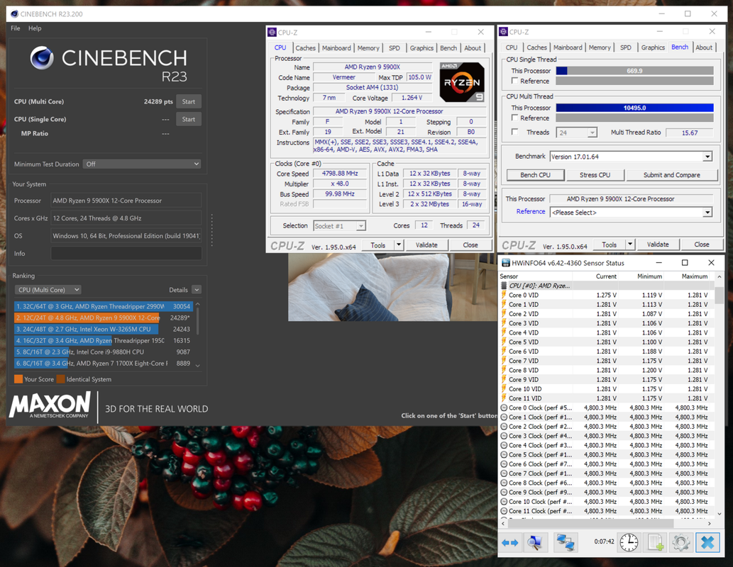

Je viens de tester sur mon 5900X et en laissant les valeurs PPT TDC EDC en auto comparé aux valeurs manuelles je perds 400 points sur cinebench R23
Je passe de 23636 à 23232
La température à vraiment un impact énorme sur le boost. Test au démarrage du PC le matin. Scalar X1 pas d'AutoOc. PPT222 TDC147 EDC180. CO CCX1 -25-15-20-10-15-10 CCX2 -20-20-25-25-30-25 Validation OCCT large data set SSE 1H sur chaque thread
https://i.ibb.co/xhKcLwY/Cinebench-R20.jpg
https://i.ibb.co/QdbZN7M/Capture2.jpg
https://i.ibb.co/6rdBXSL/Capture3.jpg

Je fais un peu mumuse en manuel et j'obtiens de meilleurs résultats en multi qu'avec PBO tout en conservant une tension max bien plus raisonnable (1.29 / llc1 dans le bios).
Il faut que je dégrossisse ça mais je crois que vais laisser tomber PBO/CO.
https://i.postimg.cc/PrTT18VQ/cb23-4-8.png

Techniquement un OC fixe ne peut pas etre mieux  que PBO + CO. Niveau stabilité t'arrive a quoi avec OCCT en SSE ?
Mon topic Achat/Vente -- ComputerLabs sur discord https://discord.gg/qhzkhrx -- https://computerlabs.fr -- Akex pour les intimes --

Posté le 13-02-2021 à 22:12:04  profilanswer
Ca me fait pareil avec CTR2, il me propose 4700 mhz sur tous les coeurs pour 1.275v. Sans voltage fixe et avec curve + pbo, cinebench pousse tous mes coeurs à 4650 mhz pour 1.31/32v
Du coup mon score cinebench R23 explose forcément et dépasse aussi les 24000 points le tout en chauffant bien moins. Seulement ce que propose CTR n'est pas stable du tout. J'ai pu jouer cet après midi sans soucis mais cinebench plante de temps en temps chose qui ne m'arrive jamais normalement. Je pense que les test de CTR dans mon cas ne sont pas assez poussés sur la stabilité.
Message édité par ahytes le 13-02-2021 à 22:27:29
Oui c'est " normal " car CTR lui fait un stress test en AVX léger, alors que sur nos Ryzen 5000 nous avons ici identifié un problème majeur, à savoir que le SSE pose bien plus de soucis de stabilité que n'importe quel autre instruction. Du coup pour etre "stable" h24 il faut focus OCCT en SSE ce que CTR ne fait pas du tous. Si t'es stable en SSE alors c'est bon en AVX/AVX2.
CTR est bien pour un oc fixe + PBO avec le Curve dans ce cas ici > https://forum.hardware.fr/hfr/Overc [...] m#t2554565
