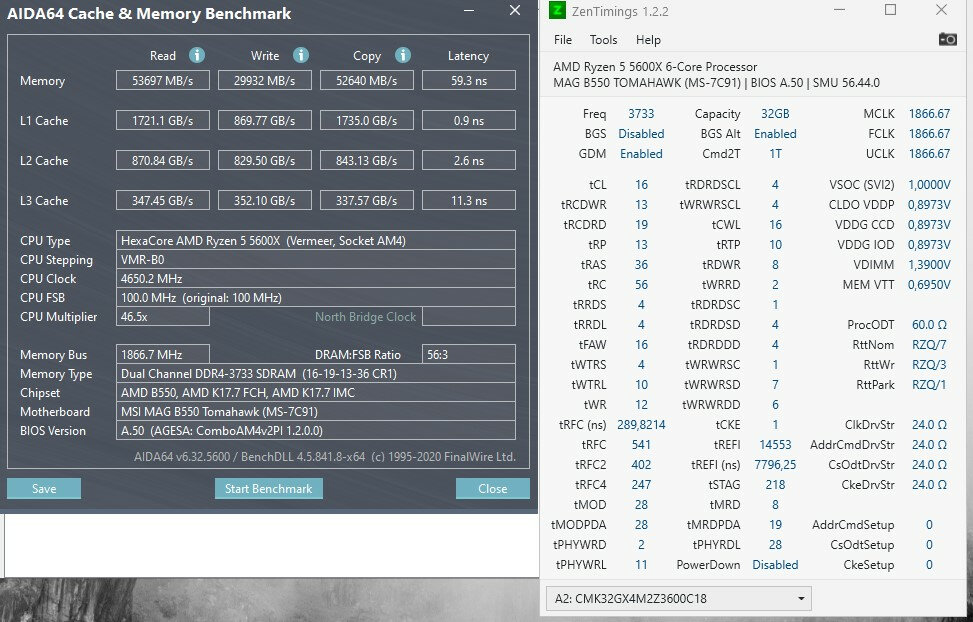

Bon, voilà où j'en suis avec la ram:
https://zupimages.net/up/21/04/aqt3.jpg
n°2553821
Bordel
Bordel !!!
Posté le 30-01-2021 à 18:33:32  profilanswer
Je viens de lire le message du dessus, j'ai le procODT très haut moi aussi, donc.
n°2553822
HanakoLexi​e
Bouffe une chaise
Posté le 30-01-2021 à 18:33:33  profilanswer
Monte ton soc a 1.05v au moins, 1v crois moi t'es pas stable c'est certain a 30000%
Edit; ProcODT sur 5000 c'est 43Oohm grand max jusqu'a 4000mhz.
Message édité par HanakoLexie le 30-01-2021 à 18:34:34

Solstic3
Posté le 30-01-2021 à 18:50:59  profilanswer
HanakoLexie a écrit :
Si, VDDG CCD/IOD = vSoc - 0.05v au maximum.
Il parle de VDDP, pas VDDG.
Attention, la totalité des "règles" que j'ai vu concernant le voltage concernent Ryzen 3000 avec d'anciens AGESA. Je n'ai trouvé aucune confirmation pour Zen3 et un AGESA récent. @HanakoLexie si tu as des sources, ça m'intéresse.
Merci pour vos retours et partages en tout cas, ça va m'aider.
(c) HFR 2021 | La moralité c'est pour les loosers, les fragiles...

Posté le 30-01-2021 à 19:09:09  profilanswer
Bordel a écrit :
J'ai baissé suite à ton message du dessus; par contre, j'ai essayé le GDMoff, rien à faire, j'ai dû passer par le clearcmos; pour le soc, dans le bios je suis à 1.0125V.
Le GDM OFF il faut le test avec des timings laches en premier, tu n'aura pas le meme ensemble de timings sur ON que sur OFF.
Si ta pas réussi a boot c'est que ton Clk est trop bas, essaye comme j'ai dis, 40-20-20-24 ou 60-20-20-24, tu devrais réussi au moins a post bios.
Pour le GDM OFF > https://www.overclock.net/threads/o [...] t-28681223 Et faite vous plaisir, regarde toute les interventions de Veii vous aidera. Parcontre sa risque d'être long donc au besoin je vous fais un récap complet de ce qu'il faut faire et ne pas faire.
Message édité par HanakoLexie le 30-01-2021 à 19:14:00

Bordel
Bordel !!!
Posté le 30-01-2021 à 19:13:28  profilanswer
Nope, ça passe pas: par contre, j'ai pas tenter avec les 50-50-50 en rajout de  60-20-20-24: je reviens après la tentative et le tournevis :/

Bordel a écrit :
Pas en dessous de 60ns pour ma part, à part 1 ou 2 fois mais non reproductible à chaque bench et membench un peu plus de 109.
60ns ta un soucis quelque part, à 3800mhz tu dois plus être dans les 55ns 57ns max.
Pour te donne une idée quand ta totalement fini ton kit en 3800mhz grosso modo le résultat jusqu'a un 5800X https://ibb.co/b37c3B5
J'en ferais un autre avec le dernier bios et le tRFC actuel mais dans les fait je tourne entre 51ns et 52,5ns.
Les bench RAM je les fais uniquement en mode sans echec pour avoir le moins de variation possible et avoir une vrai comparaison entre chaque modif.
Une chose importante aussi à savoir, la température de la RAM au dessus de 52° peut être sujet à de rare instabilité, l'idéal est d'avoir ce maximum. Peut importe la tension, sur du BDIE par exemple 1.8v a 50° sa reste relativement safe, disont que vous allez changer votre matos 10x avant que le kit rende l'ame. Pour ma part je tourne a 1.65v et je stagne après 48h de bench a 40°  https://ibb.co/jb2TjTR
Edit : @Montano5 Quand tu lance membench pour voir le temps qu'il met a faire le test, regarde si ton CPU tourne sur l'ensemble des core ou juste quelque un, sur mon 5800X j'ai que 4 core qui tourne sur ls 16 dispo du coup sa pénalise le test, je suis a 99scd mais si j'avais les 16 core je serais tellement plus bas :'(
https://ibb.co/djhyL26
Je suis à 3733, je tiens pas sans erreurs WHEA à 3800.

HanakoLexi​e
Bouffe une chaise
Posté le 30-01-2021 à 20:53:23  profilanswer
Même a 3733mhz t'es un chouia trop haut, il faut que tu tombe le CAS sur 14 et le tRFC te fera gagné qlq point de latence aussi.
Après pour du C16 en faite t'es dans la norme, j'avais pas fait attention quand j'ai posté ^^
Ta essayer 3800mhz avec 1.1v soc ? voir 1.15v pour etre large dans un premier temps.
Message édité par HanakoLexie le 30-01-2021 à 20:54:35

Bordel
Bordel !!!
Posté le 30-01-2021 à 21:00:12  profilanswer
Cas 14, j'ai essayé, niet (Cas 18 à l'origine, micron rev e-die).
Le TRFC, c'est le plus bas que je puisse avoir.
3800, j'ai essayé jusqu'à 1.125V je boote, pas de soucis en surf, mais erreurs avec membench.
n°2553847

Bouffe une chaise
Posté le 30-01-2021 à 21:08:55  profilanswer
Si ta des erreurs BUS / Interconnection dans hwinfo WHEA, up ton VDDG CCD.
Sinon le cas 14 c'est pas une histoire d'IC mais de tension, tu dois être trop bas pour le timing, j'ai pas eu de kit rev E entre les mains donc je pourrais pas te donné une plage minimum pour vdimm mais pour faire simple, tu monte la tension juqu'a réussir a boot, 1.50v est safe, et tu check la température du kit s'il possède une sonde dans hwinfo.
le TRFC pareil il dépend de la tension de vdimm, plus ta te tension plus tu tombe tRFC. Si actuellement en C16 ta besoin de 1.4v par exemple et qu'en C14 tu dois avoir 1.5v, par la suite tu pourra réduire ton tRFC d'avantage.
VDDG IOD c'est la tension Infinity Fabric pour la partie I / O Die ou SoC IF
VDDG CCD c'est la tension Infinity Fabric pour la partie IF des cœurs, entre la connexion CCX / CCD
et cLDO VDDP c'est pour l'UCLK.
Si tu veux savoir qui te bloque tu passe UCLK en ratio 2:1 et tu regarde si tu chope encore des erreur WHEA. Si tu n'en chope pas c'est que ton UCLK doit être optimiser. Si ta encore des erreurs c'est que ton FCLK te pénalise et il faut que tu joue avec la tension qui va avec. Après tu peux aussi avoir atteind la limite de ta puce ou bios pas encore mature, c'est pas évident de savoir sans testé.
Message édité par HanakoLexie le 30-01-2021 à 21:14:45
Mon topic Achat/Vente -- ComputerLabs sur discord https://discord.gg/qhzkhrx -- https://computerlabs.fr -- Akex pour les intimes --

Posté le 30-01-2021 à 21:55:00  profilanswer
:love:
Je regarde tout ça demain, merci pour ton post :jap:
Par contre pas de sonde pour la ram, Corsair vengeance lpx 3600.
Édit: oui ,ce sont bien des erreurs dans hwinfo, elles arrivent au membench aux alentours de 100%.
Message édité par Bordel le 30-01-2021 à 21:57:45

Bordel
Bordel !!!
Posté le 31-01-2021 à 09:03:32  profilanswer
Donc, divers tests ce matin:
test pour le C14, boot, ok, mais erreurs sous membench, tension montée jusqu'à 1,51V.
Autre test:
en 1/1 à 1900, j'ai passé vsoc à 1.15, vddp à 1, ccd à 0.940, iod à 0.980, 1.45V pour la ram, relâché un peu les timings.
Je démarre, membench 0 erreurs, cool.
J'éteins, redémarre le PC, impossible, il n'a plus redémarré à 1900  :d.
Par grave, je me remets en 1866, je me dis que je vais monter la tension vdimm pour tenter de descendre le trfc, testé jusqu'à 1.52V, rien à faire, je ne peux pas le descendre en-dessous de 541.
Je laisse tomber, trop chronophage  [:cosmoschtroumpf]
Message édité par Bordel le 31-01-2021 à 09:05:10

Posté le 31-01-2021 à 09:33:25  profilanswer
Bench en mode sans échec: je suis à 58ns.
Tant qu'à faire, je me suis fait un CPUZ 5340 en multi ( +100pts) et 678 en single ( + 8).

HanakoLexi​e
Bouffe une chaise
Posté le 31-01-2021 à 09:42:50  profilanswer
Autre test:
Monte ton procODT sur 43ohm. Si ta toujours du mal avec l'entraînement de la mémoire au boot monte ClkDrvStr sur 30 / 40 sa devrait t'aider pour ton 1900 fclk
Message édité par HanakoLexie le 31-01-2021 à 09:44:18
