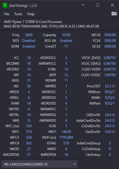

Pardon j'ai pas fais attention ^^
Essaye avec le Geardown mode ON, VDDG CCD en auto/0.8973v ( le monté ne sert à rien dans ton cas ), le VDDG IOD doit être à -0.05v de ton soc, donc si je prend ta valeur reporté vsoc 1.1313v, ton VDDG IOD doit être à 1.081[3]v.
A ce stade si tu est stable, c'est que ton GDM OFF fous la merde, il te faudra essaye DrvStr ; 40-20-20-24 ou 60-20-20-24, tu regarde qui te donne de bon résultat, tout en sachant qu'il est pas impossible pour totalement etre stable devoir passé  AddrCmdSetup/CsOdtSetup/CkeSetup sur 60-60-60 voir 55-55-55 ou encore 50-50-50 ( à toi à force de bench de voir qui donne le meilleur résultat )
Ensuite je vois aussi ton trfc1/2/4 qui est en mode wtf ... la bonne combinaison est trfc1=400 / trfc2=297 / trfc4=183, si tu est stable, tu peux ensuite essayer trfc1=350 / trfc2=260 / trfc4=160, si t'es encore stable aussi bas tu peux faire un dernier teste avec trfc1=300 / trfc2=223 / trfc4=137.
Je ne sais pas comment tu à choisi tes timings mais il sont vraiment improbable, tu en à certain qui sont sérré à mort comme pas possible, je pense au tRRDS et tRRDL qui va avec le tFAW, qui soit disant passant sont érroné, en effet ton tRRDL = tRRDS+1, la bonne valeur est donc tRRDL4 / tRRDS5 / tFAW16.
tWR10 et tWRL12 la aussi c'est asser sérré, tout comme tRDRDSD/DD qui sont sur 4/4, j'ai du mal à comprendre pourquoi dans ce cas tu ne réduit pas d'avantage les primaires ?
Les impédances aussi, j'aimerai comprendre, tu à mis pour du Single Rank en 2 barrettes, alors que d'après ta quantité et ce que donne DrvStr tu possède 2x16 en DualRank, la bonne combinaison est plus RttNom=OFF ou RZQ7[34 ohm]  / RttWr=RZQ3[80 ohm] / RttPark=RZQ1[240 ohm] et le procODT plus à 36.9/43.6 mais la c'est un détail, si à 32 ohm procODT est stable alors pourquoi pas.
Ton tRC est pas bon non plus dans le sens ou tRC = tRAS+tCL donc 52, ce qui fausse tRFC que j'ai donné plus haut, dans ce cas il faut mettre tRFC1=416 / tRFC2=309 / tRFC4=190 puis à essaye si stable tRFC1=364 / tRFC2=270 / tRFC4=166.
De mémoire il me semble avoir lu de Veii sur Overclock.net que le tCKE sur Ryzen 5000 est bien plus opti sur 6 mais je n'en suis pas certain, moi même j'utilise tCKE sur 1 mais à voir si nous avons raison de le laissé ainsi.
J'ai pas réussi à voir avec le numéro de série de ton kit indiqué sur le screen, si ta ram est Micron Bdie ou Edie, tu sais me dire avec thaiphoon ?
Edit : Ton BankGroupSwap et BankGroupSwap alt sont sur OFF, il te faut activé BankGroupSwap alt et laissé OFF BankGroupSwap.
Hello merci pour tes conseils, la ram en elle même est stable pourtant j'ai perdu énormément de temps à les tester via memtest (en clé bootable) et occt. J'ai bien des 16Gb en single rank, c'est la particularité des microns en rev-b
Pour le trfc en fait à partir du moment que j'applique une valeur les autres sont grisées et copient automatiquement la valeur que j'ai mise au premier et je ne peux pas tomber plus bas
Je n'ai jamais réussi à tomber les primaires plus bas, je me suis donc focalisé sur les secondaires et tertiaires même si apparemment il y a des erreurs :D
Edit:
https://i.imgur.com/R78IHyi.png
Message édité par Bobox le 06-01-2021 à 15:15:27
Edit:
Ah quel dommage que ce ne soit pas du Dual rank !
Alors pour memtest tu peux prendre et jetté le logiciel il est obsolète pour trouver rapidement des erreurs, si tu veux try la stabilité de ta ram tu passe par DRAM calculator, TM5 avec la config 1usmus v3 , Kahru, OCCT est pas mal aussi.
Si tu est bon en anglais ou au pire Google trad, sur Overclock.net tu a l'utilisateur veii et d'autre qui donne d'énorme conseils, les règles en fonction des timings, des explications etc etc... Un jour où ta du temps à perdre poste ton zentiming chez eux
Ta testé jusqu'à combien de tension lorsque tu a voulu tombe les primaires ?
Je fini le HS, si jamais on peut continuer à en discuter en privé ou sur un topic dédié ou encore sur le discord dans la signature.

hummmm, j'ai voulu voir les différences entre mes deux profils XMP, et le résulta est étrange:
https://i.ibb.co/Jd0b8XD/XMP-1.png https://i.ibb.co/4jbNVmt/XMP-2.png
vous en pensez quoi les gars ?

Si toute les tensions sont en auto, alors c'est n'importe quoi car le screen de droite a les timings les plus sérrer avec le tRDRDSCL/tWRWRSCL sur 5/5 vs 6/6 sur le screen de gauche (ce qui donne au passage un gain niveau bande passante), mais avec VSOC/VDDG plus bas. De plus, la règle VDDG = vSOC - 0.05v maxi est appliqué dans aucun des deux screens. D'un cote y'a CLDO à 0.9v et de l'autre à 0.950v. Y'a rien de logique.
Message édité par HanakoLexie le 07-01-2021 à 09:05:20

Posté le 07-01-2021 à 09:14:34  profilanswer

1.1v c'est haut pour du 3600mhz, tu peux mais seulement pour voir si t'es stable, ensuite il te faut trouve le bon équilibre, sur mon 5800X j'ai besoin de 1.025v pour 3800mhz, mon ancien ryzen 2700X pour 3600mhz demandé 1.025v aussi. Je pense que la plage idéal ce situe entre 1.025v et 1.075v pour du 3600mhz sur un Ryzen 5000, mais je peux me trompé j'ai pas une tonne de CPU pour faire des testes.
Ce que tu fais tous simplement, tu cherche pour commencer la tension vsoc minimum pour pouvoir boot windows, ensuite tu bench avec TM5 et le profil 1usmus v3 ou anta777 [Extreme], si t'es pas stable tu monte 2 palliers et ainsi desuite.
https://www.overclock.net/threads/m [...] s.1751608/
J'ai plus le fichier de config de 1usmus, si jamais tu le chope envoi un MP stp :)
je vais faire ce que tu dit, entre temps j'ai passer le vsoc à 1.1v, pour voir, est résulta:
https://i.ibb.co/PWvnZvX/Zen-Timings-Screenshot.png

Les tensions sont plus cohérente, aucun problème a part le VDDG CCD que tu peux tombé à 0.9v et peut être qu'il te faudra up CLDO a 0.950 mais 0.900 peut être bon aussi, à voir.
