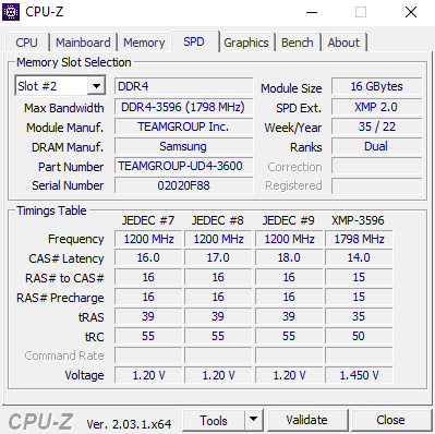

Posté le 29-10-2023 à 13:33:42  profilanswer
j'ai de la 3600
https://i.postimg.cc/SxxQbbG0/image.png

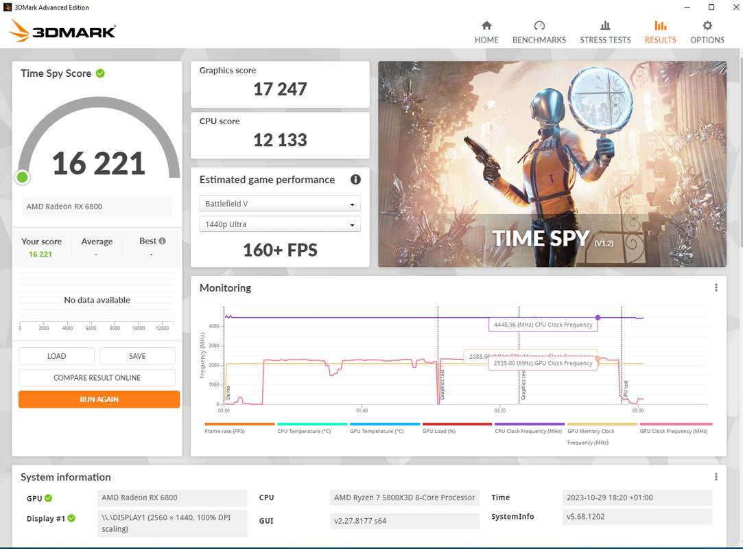

Posté le 29-10-2023 à 18:16:40  profilanswer
mesuré il y a un an, je n'avais pas poussé autant mon CPU ni la meme RAM (qui etait de la 3200 a l'epoque):
(au passage je vois que mon undervolt de la 6800 a encore sauté, ce fichu driver AMD)
cross topic (RDNA2)
apres CO optimisés sur mon 5800x3D (-25 partout sauf core 4 a -20), et mon tuning qui tient depuis un moment sur ma 6800 (MBA), un petit run de time spy s'imposait:
https://i.postimg.cc/wxJf33z9/image.png

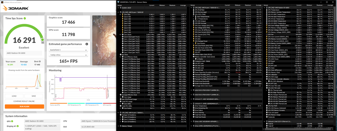

Posté le 29-10-2023 à 18:29:39  profilanswer
Voici un run avec les bons settings graphiques :)
meme score CPU
https://i.postimg.cc/Kcs0B7CL/image.png
