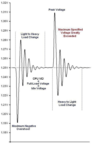

kobaia
Posté le 30-12-2022 à 00:29:54  profilanswer
arf pas lu les 100pages , mais sinon oui, exact, je m'étais memefait un 'noton' là dessus ( loadline, VID, offset,etc..) , et notamment sur ces ripples que tu rappelles ; mais elles correspondent (normalement) à ce qui se passe après/lors d'un overshoot sur burst heavy load et retour à la tension idle;
du coup, quid en cas de burst 'light' ? c'est pareil ? voire comment s'expliquent les instabilités/plantages mentionnés en... idle   :??:
https://zupimages.net/up/22/52/h1hf.jpg

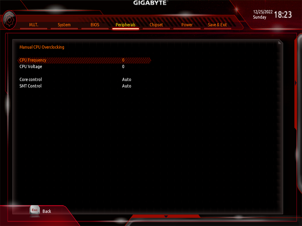

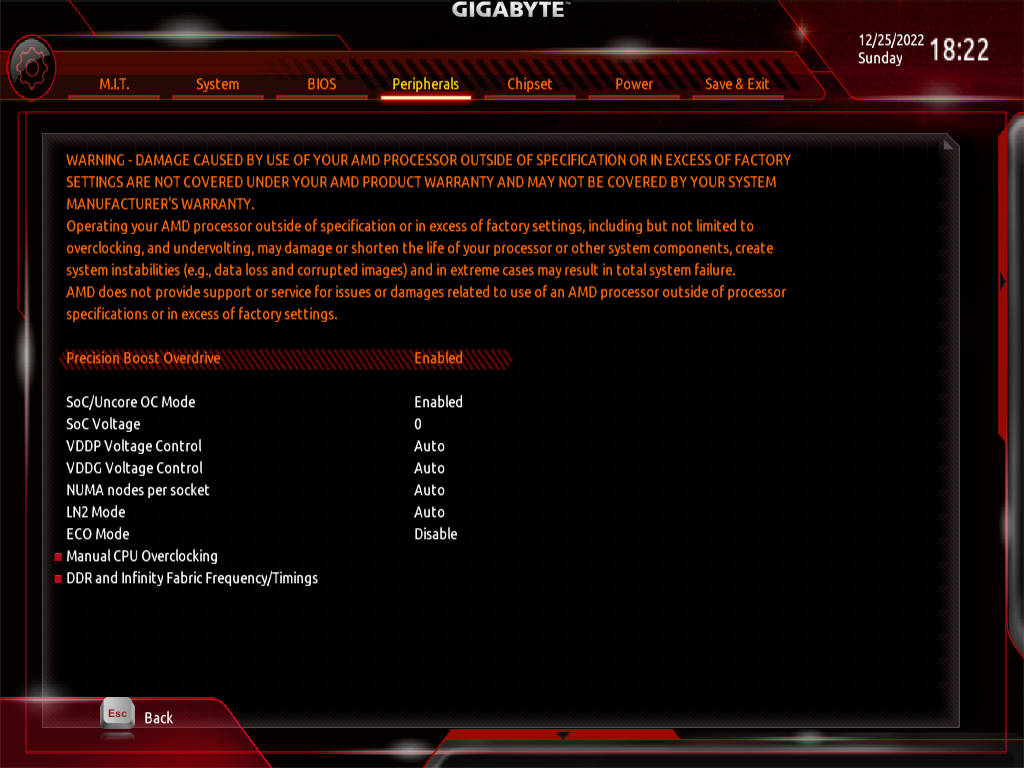

LePcFou a écrit :
En fait l'uefi se présente comme ça
https://zupimages.net/up/22/51/0gbd.bmp
https://zupimages.net/up/22/51/g3ud.bmp
Rien d'extraordinaire ça a même l'air simpliste mais comme rien n'est documenté sur les gigabyte AX370 ben on sait pas quoi faire...
Ecrire à Gigabyte peut-être ?
il faut le passer en advanced et tu auras accès au CO
Sinon dans le menu précédant,  c'est AMD cbs , tu passes l'XFR en manuel et là tu aura accès au limites de conso et d'intensité ( PPT etc... )
Il me semble aussi que c'est là dedans que tu peut pousser le PBO pour avoir du +200 en boost
Après je te dis ça de tête. Faudrait que je redémarre le pc pour vérifier et j'ai un peu la flemme :o
Il faut reconnaitre que le bios est très mal foutu. Ils auraient du tout mettre dans la même rubrique mais pourquoi faire simple quand on peut faire compliqué  [:skaine:1]
Néanmoins, toutes les options qui étaient à la base exclusives aux chipset 5xx sont bien présentes. Y comprise le SAM. Faut juste farfouiller un peu  [:michel_cymerde:7]
Message édité par ddlabraguette le 30-12-2022 à 07:44:03

Posté le 30-12-2022 à 09:50:49  profilanswer
L'overshoot est du a deux facteurs, qui peuvent se combiner si tu n'as pas de bol. La montée en charge du CPU qui appelle du courant (surtout si il réveille et charge tous les cores en même temps  :O)  ET le changement de voltage. A chaque changement de voltage tu as aussi un ripple avec un overshoot et un undershoot.
Et on peut se faire le raisonnement dans l'autre sens (arrêt de charge + baisse du voltage)

LePcFou
Delinquant textuel
Posté le 01-01-2023 à 16:41:53  profilanswer
Intéressant merci mais je suis bloqué dès le début
Quelle option dois-je passer en "advanced" exactement ?
Je reste dans mon coin enfermé chez moi et je regarde la fin du monde tranquillement car j'y peux rien

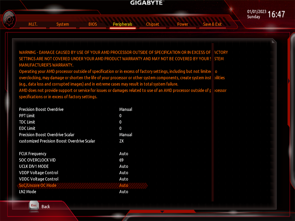

Posté le 01-01-2023 à 16:50:08  profilanswer
ha ou y'a ça dans amd cbs !
https://zupimages.net/up/23/52/14di.bmp
Je mets quoi là-dedans pour un 5700x ??? :hello:

ddlabrague​tte
Posté le 01-01-2023 à 18:37:02  profilanswer
C'est dans amd overclocking  ( au dessus de cbs )
Là, tu passes le pbo en "advanced "   ( il est en auto par défaut )
Et t'aurais accès à un certain nombre d'options dont le " curve optimizer "
Message édité par ddlabraguette le 01-01-2023 à 23:31:00
n°2583025
LePcFou
Delinquant textuel
Posté le 01-01-2023 à 23:00:22  profilanswer
Ha oui merci ben y'a tout ce qu'il faut en fait dans cet uefi :jap:
n°2583026
ddlabrague​tte
Posté le 01-01-2023 à 23:33:27  profilanswer
Ils ont implanté ça à l'arrache
Déjà c'est dans l'onglet " périphérique " . Faut pas chercher la logique :D
Mais oui tout y est :jap:
