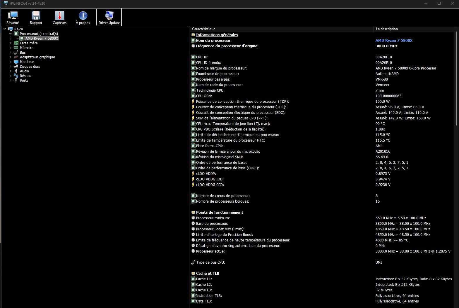

Tu peux vérifier avec HWiNFO64 ici:
https://i.imgur.com/8nobKVxh.png

J'ai testé avec les valeurs
ppt 150
tdc 85
edc 110
et j'ai eu un écran bleu au démarrage :(

Je sais pass la mettre dans HW64, j'ai que le monitoring :/ Mais le PTT est bien à 150W

Posté le 19-12-2022 à 17:44:46  profilanswer
Au démarrage décoche simplement Sensors-only
https://i.imgur.com/vltdNOB.png
Si tu ne vois pas cette fenêtre et que ça démarre directement sur les sondes, clique sur la roue dentée en bas à droite
https://i.imgur.com/PHms7Um.png
Ici clique sur Main Settings encore en bas à droite
https://i.imgur.com/cGjQvnY.png
Et je pense que c’est l'option Show Welcome Screen and Progress qui doit être décoché chez toi.
https://i.imgur.com/q4FLPHu.png

@Bordel, tu pourrais faire un run de CBR23 en 1 thread ? Je suis curieux de voir ton score.
Et aussi un "vrai" run en multithread de 10 minutes et non une seule passe, histoire que le système ait le temps de chauffer, parce que là c’est "de la triche" :o
Sur ta capture il semblerait que tu aies des erreurs WHEA, et ta frequency limit est à 4700 Mhz, sur le mien elle est à 5000. Et à la place du average, il serait plus utile de montrer les valeurs max sur la première fenêtre.

https://zupimages.net/up/22/51/0cgy.jpg
n°2582487
Umi
Posté le 19-12-2022 à 19:00:07  profilanswer
Merci  [:cerveau charlest]
On n'a pas non-plus la même version de microcode ni de firmware SMU, tu tournes sur un vieux BIOS ?
n°2582488
1-2.0.6c pour le bios

n°2582490
Umi
Posté le 19-12-2022 à 19:13:20  profilanswer
Arf, tu m'obliges à aller regarder ta config, et la page BIOS de ta CM :d
Si c'est bien la MAG B550 TOMAHAWK https://fr.msi.com/Motherboard/MAG- [...] WK/support
Le plus récent est le 7C91vAB et la numérotation n'a rien à voir avec la valeur que tu as donné.
EDIT: ou alors tu parles de la version de l'AGESA ? ce qui correspondrait au BIOS 7C91vA9 du 2022-03-23.
Une raison particulière de rester sur un vieux BIOS ?
Message édité par Umi le 19-12-2022 à 19:15:06
