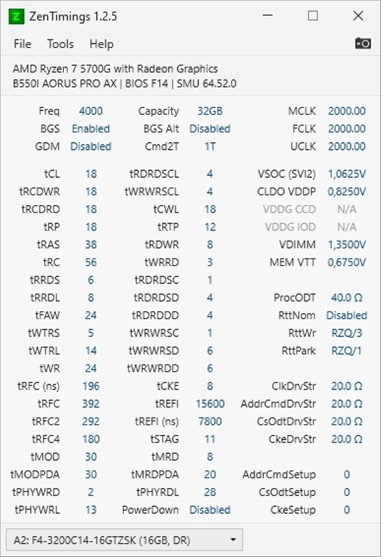

havoc_28
Posté le 17-12-2021 à 14:22:57  profilanswer
https://rehost.diberie.com/Picture/Get/r/56157
Les APU c'est fun :D, y a quelques tit truc encore à améliorer coté latences mais restant ultra conservateur sur les tensions ...

havoc_28
Posté le 17-12-2021 à 17:22:26  profilanswer
HanakoLexie a écrit :
Tu compte poussé vdimm ou bien ?
Je peux faire du 16 16 16 36 @ 3800 et 1.4v, mais en 4000 même en poussant à 1.45v @ CL 16 etc ça donne rien dans le sens ou ça fini par donné des erreurs (pas essayé 1.5v par contre à cette fréquence) de même par exemple pour 3600 @ CL 14 14 14 34 pour être parfaitement stable il faut au minimum 1.5v pas moins (genre 6 heure de Y Cruncher + 600/700% de memtest pro) sinon y a des erreurs qui apparaissent: /.
Donc @ la limite même si 4000 CL 18 c'est pas top top (quoi que ça aide bien Vega 8), @ 1.35v c'est assez raisonnable. Après j'ai peut être loupé quelque chose dans mes autres tentatives mais en tout cas avec ces settings c'est très stable et le gain de performance est appréciable comme déjà dit coté Vega 8, n'ayant pas de carte graphique dédiée en ce moment :o.
J'ai l'impression que sur une des barrettes y a peut être une puce qui est un peu plus faiblarde que les autres mais je ne saurais dire.
Message édité par havoc_28 le 17-12-2021 à 17:25:36

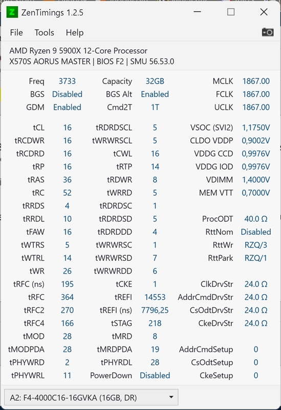

Posté le 17-12-2021 à 18:32:08  profilanswer

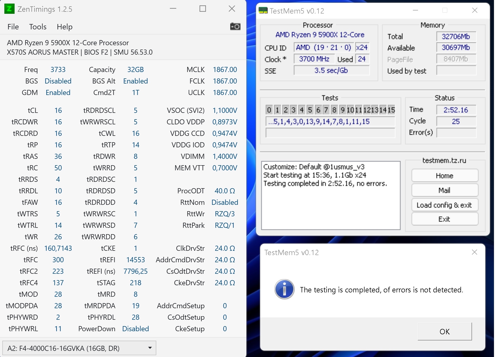

bon ça à l'air stable et pas d'erreur dans le jourenal windows
https://rehost.diberie.com/Picture/Get/r/56181
si vous avez une idée de ce que je pourrais modifier en timings primaires  à la place de 16 16 16 36 50
merci
n°2569732
HanakoLexi​e
Bouffe une chaise
Posté le 17-12-2021 à 18:42:06  profilanswer
Bah oui c'est normal 1.5v 4000C16 et c'est rien avec le GDM OFF 1T... Y'a aucune puce faiblarde, t'es dans la norme voir même un peu au dessus pour un kit 3200C14... Vas y t'attend quoi ? Au pire tu peux economise un peu vdimm sur tRCDRD 15/16 mais perso je resterai sur 14 flat.
Edit: Corrige ton RTT Park, sur 1 c'est tres douloureux, si t'arrive a reste stable sur RZQ/3 ou 5 fonce, ensuite retry 4000C16 et vDIMM tu t'en fous complet même a 1.65v du moment que ta les températures qui reste bonne tu reste safe h24.. ta du BDIE, ta seul preoccu c'est le PCB pour savoir a quel niveaux de tension il va arriver a géré sans crash PCB et les températures.
Edit2: C'est possible que t'es besoin de RTTNOM RZQ7.
Essaye donc RTT 7/3/3 en premier voir le comportement si tous reste stable a 4000C18 puis ensuite tu joue sur les timing + vDIMM
Edit3: Tu peux aussi passe en 2T pour salouger l'ensemble du kit, réduire vDIMM au besoin contre une perte minime de perf vs 1T, ce qui pourrait potentiellement te faire passe le cap des 4000MHZ en restant sur tCL 14/15/16.
Message édité par HanakoLexie le 17-12-2021 à 18:57:24
merci
Dans l'ordre des valeurs du screen, 14-14-14-14, si la demande de tension est trop importante, tu monte juste tRCDRD sur 15/16.
Corrige rapidement ton IOD sa t'évitera un probable galère, 0.975v, tu peux pas avoir IOD = CCD.
Edit: @quentincc > Fini de réglé les bonne impédances ( ODT, RTT bien opti comme il faut ), le GDM OFF 2T aussi, 1T demande beaucoup trop d'effort voir impossible sur mon PCB/IC ou alors bien trop de réglage CAD_BUS pour y arrivé du coup on va ce contanté dans un premier temps de 2T GDM OFF sachant que le tCL12 ça va piqué sévère, donc soit je triche et je passe sur GDM ON 1T/2T pour y arrivé soit ça va être bien amusant a config :D
Pour le moment j'attaque sur cet base > https://ibb.co/jVY6RVh
Message édité par HanakoLexie le 17-12-2021 à 19:13:49

hello,
Bon j' arrive plus a opti je voulais passer  en 14141414 mais je me prends erreur 2 et 10 , j'ai beau poussé vdimm de 1.51 jusqu'a 1.55 , et mettre rttnom en rzq7 ca passe pas ...... une idée ?
https://i.ibb.co/dfjS57W/Zen-Timings-Screenshot.png
Met tous en auto les timing nsue tu pense pas safe et test 14-16-14-14 ( 16 pour tRCDRD ) probablement le coupable.
tRAS = 24
tRC = 38
Si tu laisse tous comme sur le screenshots + tRCDRD 16
Edit: A moins que ton screenshots est un Profil stable ??
Message édité par HanakoLexie le 17-12-2021 à 21:15:04
Mon topic Achat/Vente -- ComputerLabs sur discord https://discord.gg/qhzkhrx -- https://computerlabs.fr -- Akex pour les intimes --
n°2569757
nikko02
Posté le 17-12-2021 à 21:15:03  profilanswer
tRAS = 24
tRC = 38
C'est stable en 14/15/14/14 mais je voulai faire mieux
Ok c'est bien ce que je pensais, tRCDRD qui te bloque, soit tu bourrine vDIMM soit tu laisse comme ça, mais vDIMM peut demande beaucoup trop et pas rentable du coup.
Pour te donne une idée, parce que je viens de skip tRCDRD a l'instant. Je suis sur 13-15-13-13 @1.64v stable. Pour tRCDRD 14 même a 1.69 c'est toujours pas stable et sa sert à rien autant de tension pour ce seul timing pour du h24... Je laisse a 15 c'est très bien ainsi.
https://ibb.co/zPKjGtm
Edit: La seul chose que tu oeux améliorer, de ce que j'ai sous les yeux, car tous est parfait niveau timing, c'est ton tRFC en x6 vs x7 piur gagne qlq point de latence mais tu va avoir de un chouia plus vDIMM, test, ta que sa a faire ta fini complet
Message édité par HanakoLexie le 17-12-2021 à 21:26:12
merci  ;)  ca va me manquer , j'ai finit mes c0 sur le 5900x donc je me remets sur la ram, je vais faire ca ou essayer de passer a 3866 mhz car mon flck est stable a 1933 ( ycrusher full 10h ), a ton avis je peux essayer les mêmes timing a 3866 juste en poussant le VDIMM et un poil de vscoc ? ou sinon pour le trfc a ton avis je demarre a combien de + sur le vdimm ?
