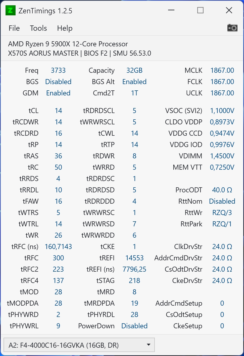

n°2569792
davids
Posté le 18-12-2021 à 09:02:55  profilanswer
ça te semble mieux ? (a tester avec TM5)
vsoc 1.1
CLDO 0.900
CCD 0.950
IOD 1.000
vdimm 1.45
https://rehost.diberie.com/Picture/Get/r/56201

HanakoLexi​e
Bouffe une chaise
Posté le 18-12-2021 à 09:24:34  profilanswer
C'est a dire ? Quel erreur ?
Tu peux me link ton dernier Zentiming stable avec le nombre de cycle/heure stable stp que je met de cote pour suivre ton évolution plus simplement.
Message édité par HanakoLexie le 18-12-2021 à 09:26:43

davids
Posté le 18-12-2021 à 10:06:06  profilanswer
stable:
https://rehost.diberie.com/Picture/Get/r/56181
pas stable
je vois que le tCWL en auto est passé de 16 à 14 tout seul
code erreur je n'ai pas noté, c’était rouge et le chiffre changeait tout le temps
Message édité par davids le 18-12-2021 à 10:10:30
n°2569796
HanakoLexi​e
Bouffe une chaise
Posté le 18-12-2021 à 10:18:05  profilanswer
davids a écrit :
stable:
pas stable
tCWL c'est normal car timing pair alors tCWL = tCL, en impair tu aura tCWL = tCL-1.
Pour ton tCL14 c'est normal que tu soit pas stable, ta copie coller tous les timing tCL16 c'est pas comme ca que sa marche. Remet tous en auto et tu modif juste 14-15(16)-14-14 et pousse un peux plus vDIMM a 1.5v dans un premier temps.
Message édité par HanakoLexie le 18-12-2021 à 10:18:58

n°2569804
davids
Posté le 18-12-2021 à 11:41:38  profilanswer
Comme je voudrais rester dans les 1,45 de vdimm
GDM disabled 1t ne passe pas , par contre 2t oui
Cldo 900
CCD 950
CIO 1000
Vdimm 1,45
Pour le moment tout le reste des timings est en auto
Après avoir assuré la stabilité de GDM disabled 2t .... Je règles les mêmes timings que avant ? Ou du coup ils seront moins serrés ?

HanakoLexi​e
Bouffe une chaise
Posté le 18-12-2021 à 12:21:51  profilanswer
Cldo 900
CCD 950
CIO 1000
Vdimm 1,45
Tu repart sur 14-15(16)-14-14 mais sache que 1.45v c'est probablement perdu d'avance. Ne fais pas une fixette sur la tension, tu peux pousser sans craintes 1.65-1.68v du moment que la température de la RAM ne monte pas au dela de 53-54°.
Par ailleurs, avant de faire les timing, j'aurais test les RTT suivant > OFF/3/3 ou 7/3/3 pour soulager la RAM car RZQ1 = 120ohm... Ça pique un peu quand même mais c'est pas une obligation, c'est vraiment pour soulager la pression sur dimm.
Si vraiment tu souhaites reste sur 1.45v je pense qu'au max tu peux vise tCL 15 pas plus.
Mon topic Achat/Vente -- ComputerLabs sur discord https://discord.gg/qhzkhrx -- https://computerlabs.fr -- Akex pour les intimes --

Je viens de changer de processeur et passer au 5600X avec IF à 2000. J'ai poussé encore un peu ma RAM (Flare X 2133 CAS 15 en BDie) jusqu'à 4000 Cas 16. En suivant les conseils d'HanakoLexie sur les timings et pas mal de patience, j'arrive à ça, stable 30 passes TM5 :
https://i.ibb.co/FxZK47L/Zen-Timings-Screenshot.png
Vous en pensez quoi ?
Il y a moyen d'améliorer quelquechose ?
Message édité par cyberbud le 19-12-2021 à 15:46:09
n°2569851
HanakoLexi​e
Bouffe une chaise
Posté le 19-12-2021 à 15:50:41  profilanswer
Tu peux améliorer en poussant vDIMM forcément, ça dépend ou tu situe ta limite en faite.
Par exemple je vois que 4000C16 te demande 1.45 vDIMM, tu pourrais probablement faire 4000C15 voir C14 si les thermique le permet.
Edit: Sur ton screen, tu peux changer tRAS - tRC - tRFC
tRAS = 34
tRC = 50
tRFC1/2/4 a recalculé.
vDDG IOD = 0.975v, il ne peut pas être égale ou inférieur a CCD et cLDO, toujours +0.025v de plus au minimum.
Message édité par HanakoLexie le 19-12-2021 à 15:56:30

Il n'y aurait que le Vdimm à modifier ?
J'ai déjà essayé avec mon Ryzen 3600 de passer de 3800 CAS 16 à 3800 CAS 14 mais même à 1.55V ça ne passait pas.
n°2569853
tRAS = 34
tRC = 50
OK, j'essaie ça.
Même principe que ici > https://forum.hardware.fr/hfr/Overc [...] m#t2569848
en plus vSOC 1.1 pour 4000Mhz c'est certain t'es pas stable, j'avais pas vu ^^, 1.125v minimum. Y-cruncher te le dira de toute manière :)
Pour les RTT, tu vise OFF/OFF/7 si possible sinon tu touche pas y'a pas grand chose a réglé pour toi.
Message édité par HanakoLexie le 19-12-2021 à 16:01:44

Posté le 19-12-2021 à 16:09:53  profilanswer
OK merci, je relance des tests.   :jap:  :jap:  :jap:

Posté le 19-12-2021 à 17:08:03  profilanswer

cyberbud a écrit :
Bon, un erreur 6 sous TM5, ça ne fait même pas trente minutes...
Monte vDIMM 1.455/1.46 et + jusqua plus d'erreur.
Je présume que ta mis tRFC 300 ?
n°2569860
cyberbud
Posté le 19-12-2021 à 17:29:11  profilanswer
Oui, 300 avec les autres tRFC calculés avec la formule. Je monte le VDimm...
Oui, tRFC à besoin de vDIMM, il gère la charge des condensateurs.
Tu es vraiment impressionnant !!!  :bounce:  :bounce:
Avec 1.46 V en VDimm ça tient 30 passes de TM5 sans erreur. Pas de plantage pour l'instant sur Y cruncher.
