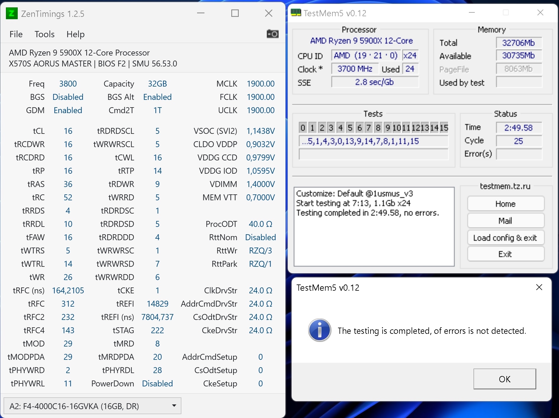

n°2569427
davids
Posté le 11-12-2021 à 20:28:08  profilanswer
bon aller c'est parti, si c'est stable je serais heureux
https://rehost.diberie.com/Picture/Get/t/55635

quentincc
It's all ogre now
Posté le 11-12-2021 à 20:36:27  profilanswer
Je pense que tu pourrais finir en 3800c14 bien tendu après optimisation, de la B-die 4000c16 c'est un bon bin et ça roxxe bien
Mon topic d'achat/vente :)

HanakoLexi​e
Bouffe une chaise
Posté le 12-12-2021 à 04:19:12  profilanswer
C'est du XMP rabaissé a 3800 ?
Mon topic Achat/Vente -- ComputerLabs sur discord https://discord.gg/qhzkhrx -- https://computerlabs.fr -- Akex pour les intimes --

davids
Posté le 12-12-2021 à 04:48:23  profilanswer
non j'ai modifier
tRC, tFAW, tRFC ,tRFC2, tRFC4 et ProcODT
insomnie toi aussi ?

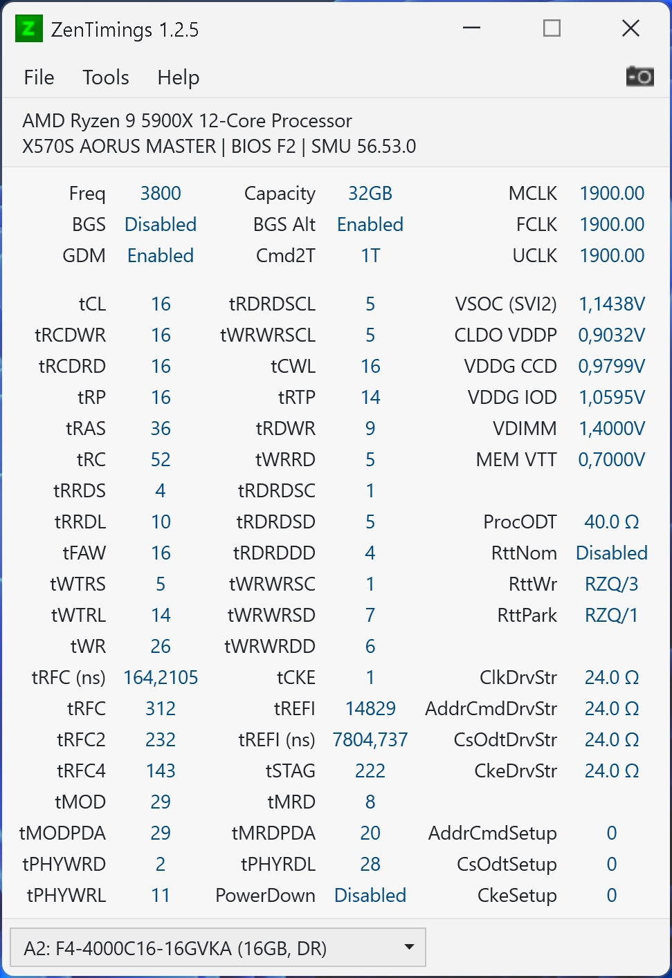

hello ,
Bon je m'ennuie , je voudrais bien essayer de passer de 2T a 1T , une idée de ce que je dois faire pour ca ?
https://i.ibb.co/L943RNw/Zen-Timings-Screenshot.png
large jpg image
mon topic de ventes  http://forum.hardware.fr/forum2.ph [...] w=0&nojs=0

HanakoLexi​e
Bouffe une chaise
Posté le 12-12-2021 à 10:52:30  profilanswer
nikko02 a écrit :
hello ,
large jpg image
vDIMM, ClkDrvStr, AddrCmdSetup = 56
Tu try un par un, vDIMM en premier avec au moins +0.1v voir plus dépend de l'IC / PCB.
Ensuite si tu boot pas ou mal, genre l'entrainement de la mémoire qui fait chié, tu up ClkDrvStr = 30/40/60ohm max, CsoDrvStr sur 30 peut aidé sur du 4x8 ou 2x16 DR.
En dernier, et seulement si tu arrive a faire du TM5 quelque min mais sans être stable, tu peux test aussi AddrCmdSetup = 56.
Sinon juste pour info, la diff 1T vs 2T c'est pas ouf non plus, si c'est pour passé des heures et des heures à config pas la peine. Si c'est pour l'apprentissage, la science, la passion, go go :)

n°2569498
nikko02
Posté le 12-12-2021 à 12:50:08  profilanswer
Pas vraiment, me suis levé tot, j'avais du taff en plus d'un projet perso, me suis fait un ISO Windows moddé à la mort, j'ai pas encore calculé le gain en bench, mais en jeu mama +28fps sur une 1070 qui était déja "GPU limited" lel et le mini est pas mal aussi mais j'ai pas fait de relevé avant :'(
bon ca veut pas , tout essayé jusqu'a 1.55v et 60 ohm ca boot mais plante après du coup clrmos a chaque fois......

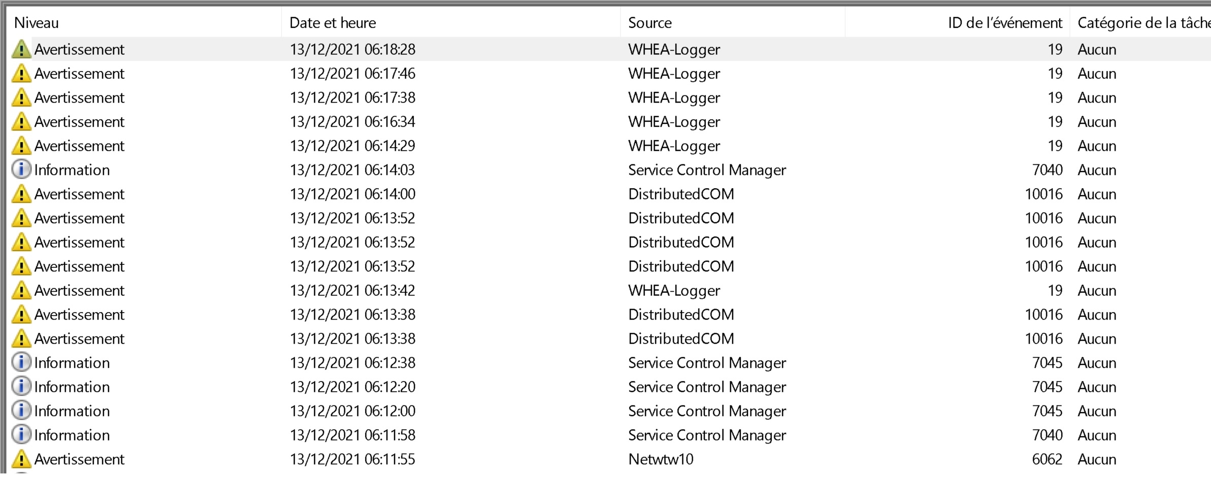

Posté le 13-12-2021 à 06:22:27  profilanswer
ça à l'air stable, mais reboot sauvage ce matin et là :
https://rehost.diberie.com/Picture/Get/t/55796
que faire ?
Message édité par davids le 13-12-2021 à 06:23:01
n°2569521
HanakoLexi​e
Bouffe une chaise
Posté le 13-12-2021 à 07:59:15  profilanswer
que faire ?
Essaye 1.85V PLL / 1.9V PLL mais bon tu va manger sur le boost du CPU car augmenter la PLL va faire chauffé un peu plus le CPU donc d'un coté tu si ça passe, tu va gagné sur la DRAM mais perdre sur le boost CPU, à test.
WHEA 19 vu la fréquence et les tension VSOC/VDDG je vois pas trop ce que tu peux faire désolé.
n°2569523
davids
Posté le 13-12-2021 à 08:04:32  profilanswer
c'est donc mon cpu qui me limite ?
vivement les nouveaux débuts 2022
