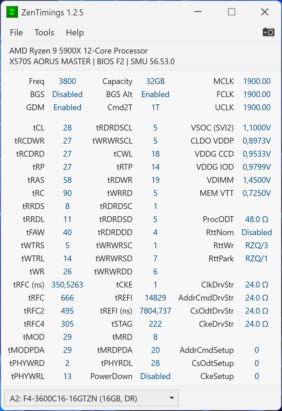

bon ca a l'air bien stable je vais rester en 3800/1.5V, vous pensez que je peux optimisé encore les timings ?
https://i.ibb.co/D9b91LT/Zen-Timings-Screenshot9.png
tRRDS = 4
tRRDL = 4 ou 5 (pref pour 5)
tFAW = 16
tWTRS sur 5 donc tWRL sur 10 ou
tWTRS sur 6 et tWRL sur 12
tRTP = Tu le tombe au mini possible, je disais 6 grand max, 8 en général.
tRTP = 12 > 10 > 8 (Revoir tRAS car tRP+tRTP) et revoir tRC (tRP+tRAS) ainsi que tRFC, à faire en dernier.
tWR = tRTP x2
tRDRDSCL/tWRWRSCL = 4-4 > 3-3 > 2-2, il faut voir lequel donne la meilleur bande passante, mais sur bdie souvent 2-2
tRDWR = 8
tWRRD = 3 mais le GDM OFF peut demande +3 aussi donc 6
tRDRDSD et tRDRDDD sont sur 5 et 4, a voir lequel peut tombé d'avantage, je dirais DD, donc 5/2 par exemple.
tWRWRSD et tWRWRDD pareil qu'au dessus, 6/2 je dirais.
Pour cela, il faut donc voir qui fait quoi, dans ton cas je pense que ce sont les DD qui puisse être ajusté vers le bas, fait un crant par un crant, commence par 4/4 si t'es pas stable alors tu sais que c'est SD qui ne peut pas bougé, donc tu test 5/3 ainsi desuite.
Voilà, tu aura besoin d'avantage de tension, sachant aussi que tRFC peut descendre aussi bas que 200-220 avec de la tension.
Fait bien étape par étape

nikko02
Posté le 27-11-2021 à 09:01:37  profilanswer
hello,
Merci hanakolexie 40 passes comme ca sans erreur, on continue a suivre ta méthode
edit ca plante avec le twr a 16 ERROR 8 9 15, ok si relache , j'augmente vdimm ?
https://i.ibb.co/GQV68j1/Zen-Timings-Screenshot12.png
Message édité par nikko02 le 27-11-2021 à 10:09:37

nikko02 a écrit :
hello,
Oui en premier essaie vDIMM avant le reste.
merci vdimm+0.1 = 1.51v 8 passes sans erreur la.

Posté le 27-11-2021 à 17:11:39  profilanswer
bon je retourne le kit 3600 cas 14 acheté une fortune pour rien et je recommence a zéro avec mon kit 2*16 go 3600 DR cas 16
pour le moment j'ai désactivé l'xpm , laissé les timings en auto
vdimm 1.45
vddp 0.900
vddg ccd 0.950
vddg cio 0.975
fclk==uclk
ça me donne ça :
https://rehost.diberie.com/Picture/Get/t/54376
je devrais peu être partir sur GMD disabled 1T ?
Message édité par davids le 27-11-2021 à 17:12:05

davids
Posté le 27-11-2021 à 17:16:16  profilanswer
GMD disabled 1T ne boot pas
GMD disabled 2T oui avec ProcODT sur 40
je lance mon premier test
edit : GMD Disabled 2T ça plante, je repasse en enabled 1T (perso ça me va, si j'arrive à affiner les autres timings)
Message édité par davids le 27-11-2021 à 17:33:29

davids
Posté le 27-11-2021 à 17:49:43  profilanswer
bon et bien même comme ça , ça plante :/
quand je disais que ce kit n'aime pas tourner @ 3800 :/
n°2568742

n°2568744
davids
Posté le 27-11-2021 à 18:49:30  profilanswer
Non je ne vais pas me prendre la tête avec le GDM de base ça me va très bien
GDM enabled 1t
Je vais resserrer les timings principaux pour être stable a 3800 synchro
FCLK=UCLK
Si j'y arrive ça sera déjà très bien
Comme sur ce screen ça semble stable
J'en suis à 1h de MT5
Après je pense modifier :
18 22 22 22 42 61
De tCL à tRCD
Message édité par davids le 27-11-2021 à 18:53:20
n°2568746
HanakoLexi​e
Bouffe une chaise
Posté le 27-11-2021 à 18:54:24  profilanswer
GDM enabled 1t
FCLK=UCLK
18 22 22 22 42 61
De tCL à tRCD
Si tu suis les règles que j'ai donné plus haut et quelque page en arrière, tous les timings = tension, tu peux tous faire sans te prendre la tête pour le coup, sachant que les primaires cest que de la latence, les secondaires aussi et les tertiaire plus axé bande passante.
Mon topic Achat/Vente -- ComputerLabs sur discord https://discord.gg/qhzkhrx -- https://computerlabs.fr -- Akex pour les intimes --

n°2568749
davids
Posté le 27-11-2021 à 20:11:45  profilanswer
C'est ce que je vais faire oui
Mon kit est de base à 3600 cas 16 16 16 36 trident Z neo 1,35 v
Je pars du principe que ça doit être le même qu'un autre kit gskill à 4000 cas 16 19 19 39 1,4v
Du coup pour le moment je règle mon kit 3600 16 16 16 36 1,35v @ 3800 16 19 19 39. 1,45v et ça passe
Prochain réglage le tRC (=tRAS+tRP)
J'ai le tRAS (39) mais pas le tRP (en auto il est à 14 )
Du coup tRC = 53 ?
Et du coup tRFC = 53 x 6,7ou 8
Message édité par davids le 27-11-2021 à 20:14:09
n°2568750
davids
Posté le 27-11-2021 à 20:19:03  profilanswer
Mais si
tRAS (39) = tRP (19) + tRTP
Ça veux dire que tRTP = 20
Donc tRC = tRAS (39) + tRTP (20) = 59
TRFC = 59 x 6,7 ou 8
Oh putain j'ai mal au crâne :o
n°2568751
HanakoLexi​e
Bouffe une chaise
Posté le 27-11-2021 à 20:25:01  profilanswer
Du coup tRC = 53 ?
Eh non un kit 4000C16 c'est plus un kit 3600C14 ^^
davids a écrit :
Mais si
Normalement tu a déja fait tCL/tRCD, ton tRP ensuite, puis une fois le tRP le plus pas stable trouvé, tu fait tRP+ ton tRTP actuel pour avoir ton tRAS de base, puis ensuite tu try tRTP avec tRAS petit a petit.
Tu t'en fous du tRFC pour le moment et du tRC aussi.
Message édité par HanakoLexie le 27-11-2021 à 20:26:35

nikko02 a écrit :
hello j'ai finit les timings  :love:  cohérent tout ca ? me reste deux choses :
- essai de descendre le trfc en ajoutant du jus
- descendre progressivement vsoc and co ?
https://i.ibb.co/7yzMjLz/Zen-Timings-Screenshot.png
https://i.ibb.co/s6539Lh/cachemem21.png
C'est parfait, je vois pas ce que tu peux faire de mieux. Combien d'heure TM5 ?
La tu peux passé a l'optimisation vSOC/VDDG avec y-cruncher, ta fini en faite.
Ne néglige pas les tensions, elle ce répercute sur le PBO donc c'est vraiment opé.
