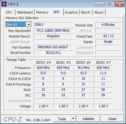

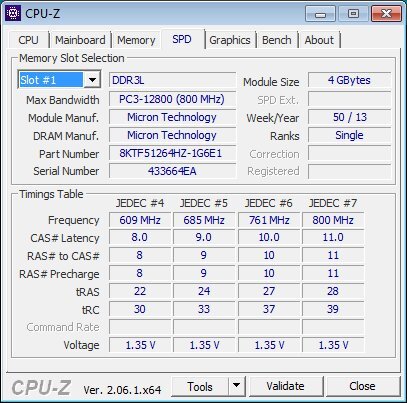

Le moins que je puisse dire, c'est que je suis loin de soulever l'enthousiasme avec ma question rams  :D
Je rajoute une pièce dans le jouque-boqse avec deux photales :
https://zupimages.net/up/23/25/rc1c.jpg
C'est celle en photo un peu plus haut, et donc sous la trappe de la machine.
Et celle qui est sous le clavier et que je n'ai donc encore jamais vue de mes yeux vue :
https://zupimages.net/up/23/25/nmhg.jpg
Cette petite machine semble donc à l'aise avec un mélange 1.5 V et 1.35 V, ça m'étonne d'une certaine façon, mais puisque ça marche...
Partant de ça, j'ai passé commande de quelques babioles :
- 2x8 Go => https://fr.aliexpress.com/item/1005003980220505.html
- i7 => https://fr.aliexpress.com/item/32825744644  (j'étais parti pour un 3740 machin, mais j'ai changé d'avis à la dernière seconde  :D ).
Des avis ? J'me suis planté ? Des commentaires ?  :whistle:

J’ai pas d’avis, mais un commentaire (et pour ne pas que tu te retrouves une nouvelle fois sans réponse) : j’aime bien ton style d’écriture :D
J'avoue avoir une façon un peu particulière d'ordonner l'agencement des lettres, ravi que ça te plaise !  :D
Plus sérieusement, c'est ce qui arrive lorsqu'on découvre un nouveau matos qui est déjà un peu ancien : tout ou presque a déjà
été dit, et toi t'es là tu rames et tu galères parce que tu cherches à comprendre.
Je n'ai aucune phuquing idée si la ram commandée va fonctionner dans mon T430, mais pour le prix, bah ça va pas me ruiner.
Au pire, je trouverai bien une autre vieille kütche pour les (re)footre dedans.  :D
[genre, le HP 8300 All-In-One que je ne désespère pas de réussir à redémarrer, et en faire probablement un Haque-In-Toche  :lol: ]
Quant au proco, il est recommandé un peu partout, notamment dans l'ultimate guide d'upgrades...donc ça va, je suis relativement
confiant.
C'est juste l'histoire d'avoir trouvé deux barrettes de voltages différents qui m'a fait hésiter quelque peu...
