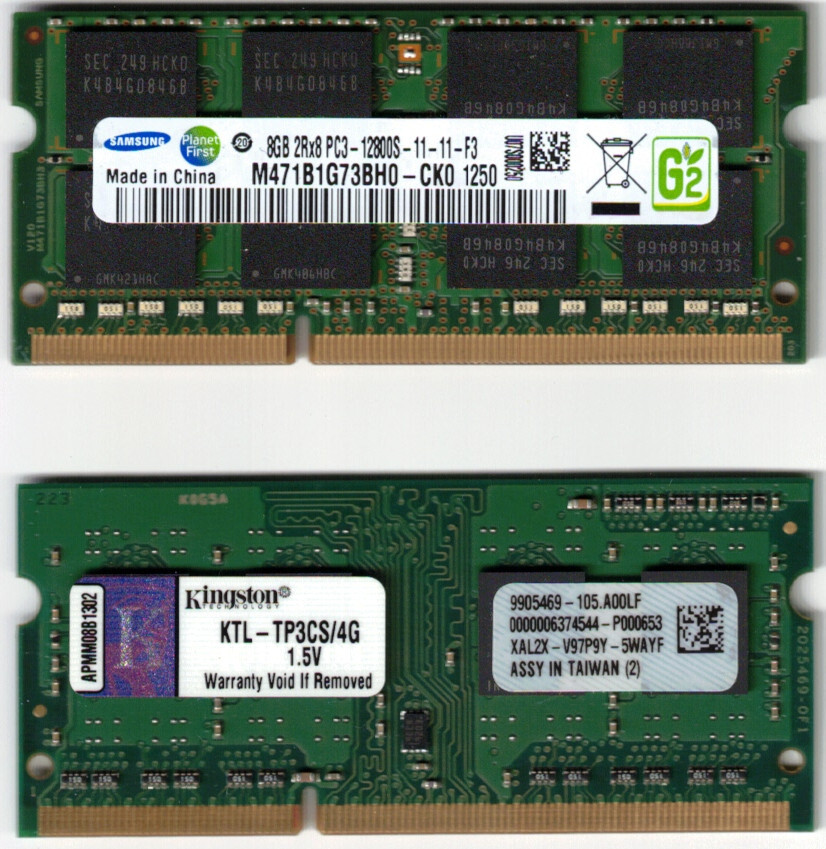

J'suis en train de réflechir à l'upgrade proco + ram de mon T430.
Et je cherche un peu d'aide pour identifier de la ram :
https://zupimages.net/up/23/25/ijvn.jpg
Le T430 m'indique 8 Go : lorsque j'enlève la barrette du bas, il démarre et affiche 4 Go.
Si je mets celle du haut, extraite d'un HP Compaq Elite 8300 All-In-One, il donne 12 Go.
Par contre, si je mets celle du T430 dans le 8300, il gueule et ne fait rien.
Pour résumer :
- barrette du haut : Samsung 8 Go, HP 8300, (je suppose du 1.35 V, ce qui expliquerait pourquoi ça démarre pas dans le cas ci-dessus...) ;
- barrette du bas : Kingston 4 Go, 1.5 V, T430.
Ce sont des mémoires tout ce qu'il y a de plus standard...?
Je n'ai pas besoin de me casser la tête à chercher des trucs exotiques, tant que je respecte l'alimentation ?
