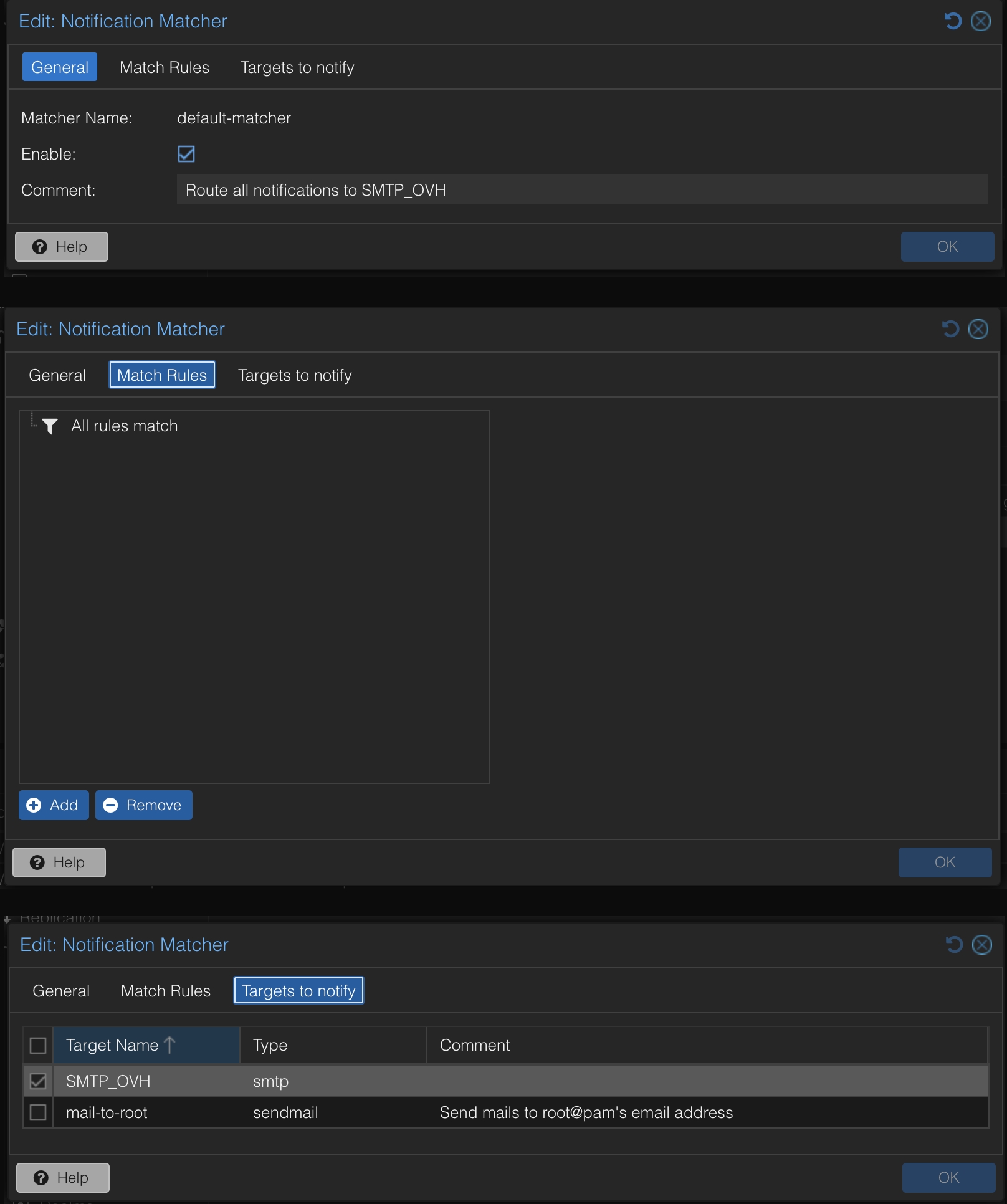

Posté le 27-03-2025 à 12:13:13  profilanswer
Salut,
Dites, j'aimerais savoir comment vous configurer vos notifications (email) ?
Actuellement je reçois une notif email pour les MAJ à faire mais aussi pour toutes les sauvegardes qui se font qu'elles soient OK ou en échec.
J'aimerais conserver les notifications des MAJ à faire, mais j'aimerais ne recevoir que les notifications des sauvegardes en échec ou avec des warnings...
Sauf que je n'ai pas réussi à faire ça :
La notif de base :
https://rehost.diberie.com/Picture/Get/r/381928
La notif pour les sauvegardes échouées :
https://rehost.diberie.com/Picture/Get/r/381929
Quelqu'un a-t-il une configuration à proposer pour m'aider ?
Merci d'avance ;)
