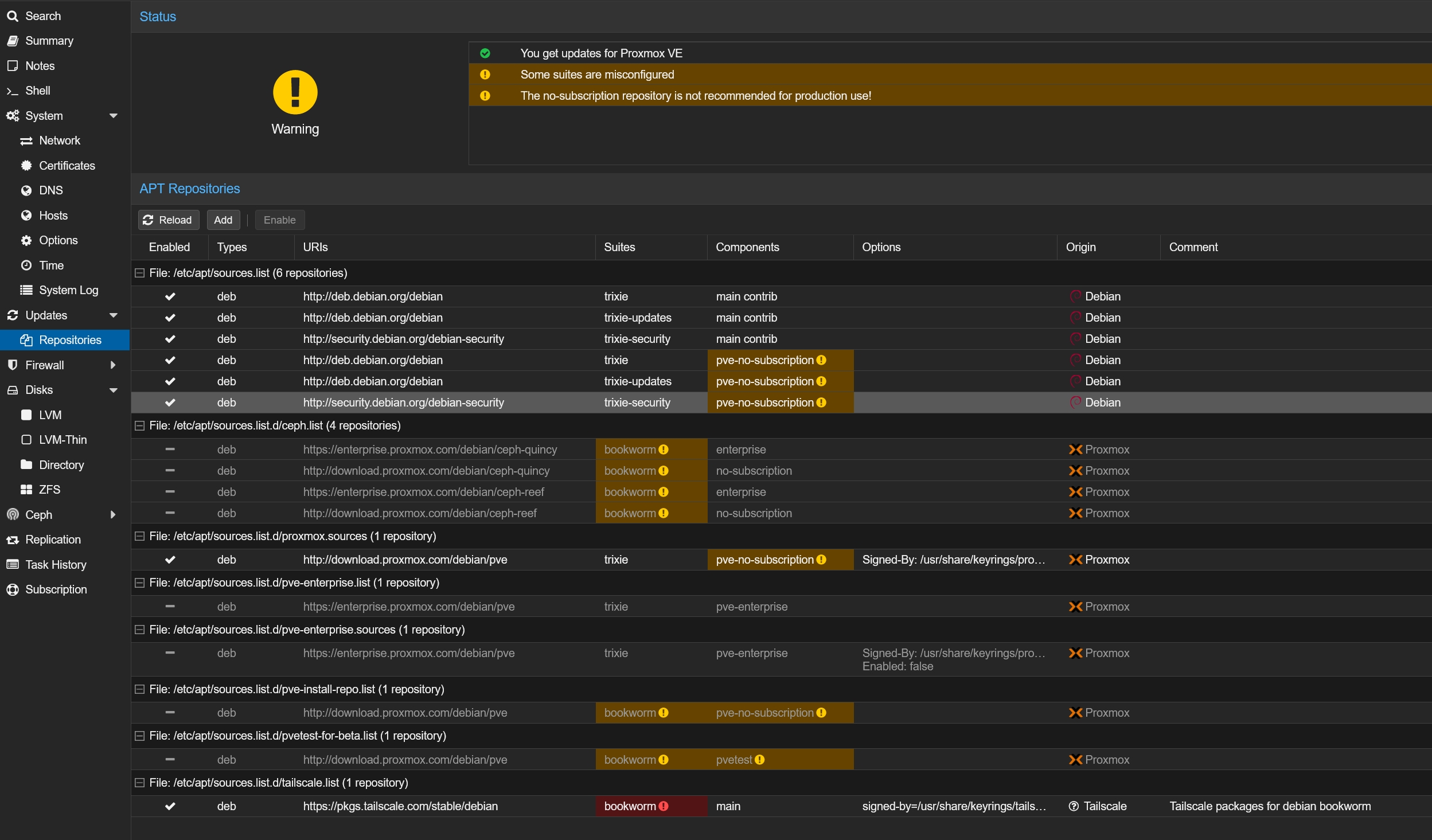

:hello: à tous
j'ai fichu le dawa dans mes repos proxmox quand j'ai fait la MàJ vers la v9 :/
Voilà où j'en suis :
https://rehost.diberie.com/Picture/Get/r/439837
Vous pouvez me dire ce que je dois supprimer ou modifier svp ?  :jap:
Tout ou rien mais rien que tout ! feed-back : http://forum.hardware.fr/forum2.ph [...] ost=121391

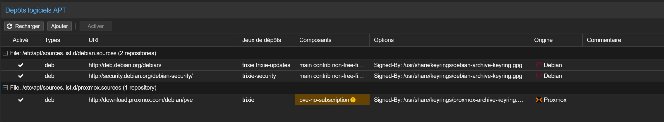

n°1504629
Usernet
Since 2004
Posté le 14-10-2025 à 19:09:49  profilanswer
Batman-Fr a écrit :
:hello: à tous
A oui quand même  :whistle:

De base pve9, j'ai ça :
https://rehost.diberie.com/Picture/Get/f/439930

Batman-Fr a écrit :
:hello: à tous
Vire tout ce qui concerne bookworm, commente tout ce qui concerne pve-enterprise et voilà
Message édité par Iryngael le 15-10-2025 à 12:17:32

Pour ceux qui ne sont pas actifs (ceph.list, pve-enterprise.list, pve-enterprise.sources, pve-install-repo.list, pvetest-for-beta.list) j'ai juste à supprimer les fichiers dans sources.list.d je suppose ?
Pour tailscale, je ne trouve pas d'adresse de repo pour passer de bookworm à trixie. Vous la connaissez ?
