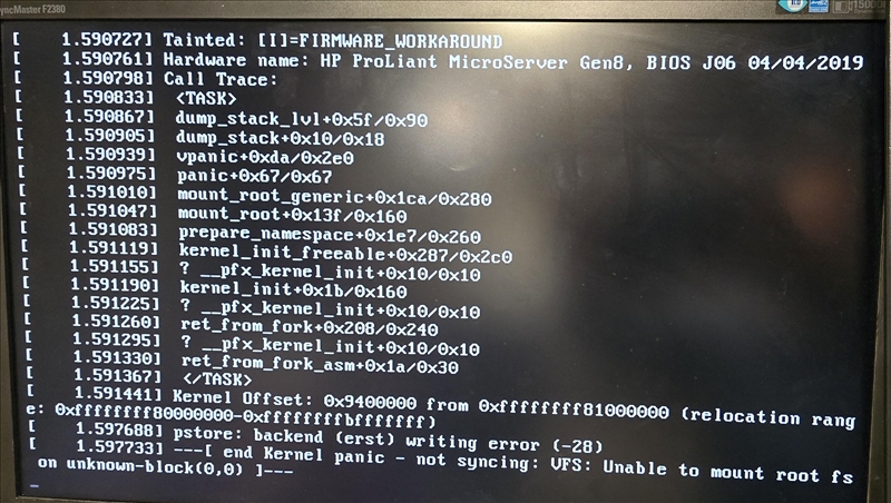

Je viens de tenter l'update 8 vers 9 et ca ne démarre plus..
Kernel Panic :
https://rehost.diberie.com/Picture/Get/r/450617
Pourtant j'ai lancé le script pve8to9 avant de reboot et c'était ok...
J'ai remarqué (seulement apres coup) en regardant les lignes de la MAJ qu'il y a des erreurs du genre :
Setting up libgtk2.0-bin (2.24.33-7) ...
dpkg: dependency problems prevent configuration of proxmox-default-kernel:
 proxmox-default-kernel depends on proxmox-kernel-6.17; however:
  Package proxmox-kernel-6.17 is not configured yet.
dpkg: error processing package proxmox-default-kernel (--configure):
 dependency problems - leaving unconfigured
et à la fin :
Errors were encountered while processing:
 linux-image-6.12.57+deb13-amd64
 proxmox-kernel-6.17.2-1-pve-signed
 proxmox-kernel-6.17
 linux-headers-6.12.57+deb13-amd64
 linux-headers-amd64
 proxmox-ve
E: Sub-process /usr/bin/dpkg returned an error code (1)
Je n'aurai pas du rebooter, mais maintenant je ne vois pas trop comment démarrer la machine, pour tenter de debugger, il faut lancer un rescue disk ?
Message édité par LaMoR le 25-11-2025 à 15:56:28

fegre a écrit :
Jusqu'au moment où t'as un bug lourd et qu'il te fait tourner en rond et retaper les mêmes commandes :o
Je lui ai déjà demandé (4.0 puis 5.0 à l'époque) des scripts de maintenance sur Proxmox par exemple, c'est fiable à 70-80% mais par contre s'il fait une connerie et que t'as pas pile ce qu'il faut dans les logs pour débugger laisse tomber... Et puis quand tu le fais bosser des jours sur un script la conversation devient ultra buggée
Waip s'il t'envoie dans le mur, c'est toujours un plaisir de faire bosser une IA et ce jour là, tu fais la différence avec un vrai pro, qui peut certes se tromper mais a la capacité de corriger aussi. :o
n°1505967
Waip boot en rescue et faut essayer de désinstaller puis réinstaller.
n°1505969
LaMoR
Metal up your ass
Posté le 25-11-2025 à 16:17:25  profilanswer
J'ai rebooté et j'ai démarré sur l'ancien kernel (6.8) (depuis le menu grub) et ca boot correctement, il faut que je regarde pourquoi il ne veut pas de ce nouveau kernel 6.17
