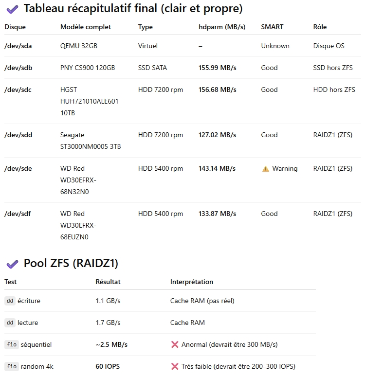

fegre
Voleur professionnel
Posté le 26-11-2025 à 10:37:37  profilanswer
Je peux pas voir hors vm vu qu'ils sont en passtrough mais voilà ce que ça donne avec les commandes de test filées par GPT
J'avais déjà des perfs pas dingues quand les disques étaient dans des boitiers USB 3.0 séparés, sans raid ni rien
https://rehost.diberie.com/Picture/Get/f/450767
J'avais jamais fait attention que j'avais une telle perte avec le montage pourri de ZFS sur USB :o en SMB j'arrive à 50Mo/s mais plutôt 25-30 stables...
Et j'ai un WD qui vient de passer en warning, ça sent le [:kdb:5] d'un week-end qui va se transformer en tout refaire propre...

n°1506009
bobby8921
Posté le 26-11-2025 à 10:46:21  profilanswer
Tu peux mettre les commandes ici ou me les envoyer en mp stp ? Je vais tester sur mon boitier branché en USB3 également.
n°1506010
fegre

Posté le 26-11-2025 à 10:52:42  profilanswer
j'ai filé le résultat d'un
Code :
  1. lsblk -o
pour qu'il identifie les disques et ensuite il m'a fait des
Code :
  1. sudo hdparm -t /dev/sdXXX
avec les bons disques
Et pour le tests en vitesse séquentielle pareil je lui ai filé la sortie de zpool list et il m'a donné
Code :
  1. apt install fio
  2. fio --name=zfs_seq \
  3.     --directory=/ZFS \
  4.     --size=2G \
  5.     --rw=readwrite \
  6.     --bs=1M \
  7.     --direct=1 \
  8.     --iodepth=8 \
  9.     --runtime=15 \
  10.     --time_based
  11. fio --name=zfs_rand \
  12.     --directory=/ZFS \
  13.     --size=1G \
  14.     --rw=randread \
  15.     --bs=4k \
  16.     --direct=1 \
  17.     --iodepth=32 \
  18.     --runtime=15 \
  19.     --time_based
Le résultat complet est long et je connais pas assez les termes pour le comprendre entièrement :o
