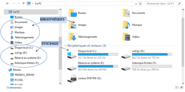

tchou@happy a écrit :
hello,
je suis en train de configurer mon os linux ( je suis débutant) , j'ai déjà fait pas mal de chose mais je galère.
Je suis sous  cachyos et dolphin 26.08.1 et j'aimerai un truc assez simple il me semble mais je n'arrive pas à le faire, et les assistant IA non plus donc c'est que ça doit pas être si simple en fait.
Je suis habitué à windows et cette vue dans l'explorateur de fichier. je ne demande pas la même vue, mais j'aimerai que dolphin me propose une vue avec la taille totale des disques et la place libre directement. comme le fait windows, je trouve cela très pratique.
Au mieux j'arrive à avoir uniquement la place libre d'écrit en bas à droit de dolphin, rien de plus.( comme sur ce screen pris du net)
 https://encrypted-tbn0.gstatic.com/ [...] Em8zA&s=10
 https://itsfoss.com/content/images/ [...] anager.png
Si tu mets l'affichage en "détails" (en haut à gauche), tu n'as pas ce que tu veux ?

Batman-Fr a écrit :
Widget sur le bureau sinon ?
Kde ne permet pas cela d'ailleurs ?
Je pense que si… par exemple avec conky… et il y a la barre en bas où tu peux aussi mettre des trucs je pense…
Si, il me semble qu'il y a même un plasmoïde pour ça.
Ok c'est pas un problème de "fond" mais je trouve cela plus pratique de savoir ou ont envoie ses fichiers quand il y a plusieurs disques internes et externe de connecté au pc.
Tu mets bien des labels aux partitions pour les identifier ?
Sinon, sans quitter Dolphin, <F4> pour afficher un terminal, puis "df -h" ou "lsblk -f".

the_warrior a écrit :
df -h dans le terminal :jap:
Oui c’est ce que je fais ici.
Mais bon déjà s’il n’a pas envie d’ouvrir le menu, je ne pense pas que ça réponde pour lui :lol:
En plus c'est tellement simple à retenir :jap:
df : disk free
-h : human readable
Et free -h pour la RAM :jap:

Posté le 20-09-2026 à 21:01:27  profilanswer
Le mieux pour lui reste probablement d'utiliser un plamoid ou conky ou un truc du genre. Comme ça il a toutes les infos de son système en permanence... Aucun click à faire, aucun programme à ouvrir. :o
Oui ça existe tout fait, il n'y a qu'à l'installer et le placer où on veut sur le bureau :jap:
Disk Monitor par exemple : https://store.kde.org/p/2369142

Mais il peut aussi changer d'explorateur de fichier tout simplement : https://alternativeto.net/software/ [...] form=linux

hisvin a écrit :
Sinon, j'aime bien les logiciels type filelight
https://apps.kde.org/fr/filelight/

muzah a écrit :
Faut arrêter avec le terminal systématique AMHA. Linuxien débutant ne veut plus dire souffrir toute ta vie en apprenant toutes les saintes commandes (fort utiles au demeurant).
Y'a pas des interfaces que pour faire joli.
ha merci de lire ceci, franchement je suis dubitatif des commentaires au dessus.  :pt1cable:
Effectivement dans la console y a forcement tout, autant rester sur mon amstrad cpc 6128+ et se passer d'interface graphique  :o
Pour répondre aux petits pics désagréable sur mon cerveau il va bien merci  :ange:
Pour en terminer, je ne cherche pas un clone de Windows, mais je lit de partout que linux c'est le roi de la custom, on peu en faire ce que l'on veux, etc...
Dans mon cas avec les multiples disques internes , et parfois externe qui sont branchés à mon pc, j'aime avoir une vue directement dans l'explorateur qui me montre tous les disques avec leurs capacité totale et libre.
capacité totale car j'ai plusieurs clé usb de même marque mais taille différente donc plus facile à identifier.
Clairement je voit pas ce qu'il y a de si incroyable dans cette demande, surtout que j'ai pas demandé à avoir un clone de l'explorateur windows en plus  :pt1cable:
Je ne cherche pas un clone de Windows, mais je lit de partout que linux c'est le roi de la custom, on peu en faire ce que l'on veux, etc...
Le roi de la personnalisation, mais les outils proposés et disponibles dépendent aussi et avant tout de ce que ses concepteurs ont bien voulu mettre dedans… [:spamafote]
Tu es sur Plasma et utilises donc Dolphin en gestionnaire de fichiers. Mais peut-être que ce que tu veux n’est (actuellement, en tout cas) tout simplement pas possible avec Dolphin, car pas prévu par l’équipe de KDE qui le maintient ?
Et peut-être que ce que tu cherches existe sur d’autres gestionnaires, mais liés à d’autres DE (comme Nautilus, celui de GNOME, que tu peux utiliser sous Plasma, mais risque de ne pas s’intégrer aussi bien car c’est une application GTK4 et Libadwaita, et que Plasma et du Qt6) ?
Et dans ce cas, si tu tiens tant que ça à avoir ça dans Dolphin, le mieux est de demander ça à ses mainteneurs, via leur forge logicielle (le dépôt où se trouve le code source de Dolphin et des autres composants de Plasma). Bon, pas sûr que cette demande soit exaucée, ni même examinée, tout de suite, surtout si personne d’autre n’en voit l’intérêt (ce qui est une forte probabilité, si ça n’y a toujours pas été intégré, mais sait-on jamais).
En fait, comme tu peux le constater, sous linux, tu reçois des réponses très différentes, à des niveaux différent, et par des personnes avec des exp différentes. C'est lié au fait que sous Linux, tu n'as pas UN système, mais DES systèmes. Tu as des gens qui utilisent des DE avec quasiment rien dessus et qui font quasi tout en ligne de commande. D'autres qui vont utiliser KDE et ne jamais ouvrir un terminal. Personne n'a tort ou raison. Il y a des tas de façons d'utiliser différentes distributions alors que tu n'as qu'une seule distribution windows. :)
Si tu veux reproduire au mieux windows, tu as des distros avec des DEs qui te sembleront moins exotiques que KDE. Tu as Linux Mint avec Cinnanmon et tu as aussi des distos comme Zorin.
Mais bon, pour en revenir à ta question précise, sur un de mes laptops (c'est un vieux laptop du boulot de madame) je viens d'ouvrir OpenSuse avec KDE et Dolphin et dans Devices, je vois bien mon disque qui me dit:
222.5 GiB Internal Drive (nvme0n1p2)avec une barre qui montre si le disque est plein et quand je passe la souris dessus, j'ai tout : la taille du disque, l'espace libre...
Quand j'introduis une clé USB, pareil...
C'est bien plus pratique qu'un "my computer" où tu es obligé d'aller pour voir tes disques.
En quoi ça sert à quelques chose puisque tu as ces infos en permanence dans le panel de gauche ?  :??:
Mais sinon, effectivement sous Dolphin, il n'existe pas de "My Computer" comme sous windows et on ne peut pas customiser "facilement" Dolphin pour le faire apparaître.
Note qu'avec un niveau suffisant, tu peux le créer toi-même puisque le code est entièrement ouvert.
Un premier élément de réponse :
To handle custom URL paths like mycomputer:// or abstract folders inside the file explorer, KDE uses a framework called KIO (KDE Input/Output). Instead of writing a standard UI plugin, you will build a custom KIO Worker (formerly called a KIO Slave).A KIO Worker intercepts custom URIs (e.g. mycomputer:/) and feeds a virtual folder structure containing your disks back to Dolphin.
Après il y a une partie de prog....
Comme quoi sous Linux, tout est toujours possible et tout n'est qu'une question de niveau...
Mais autant te le dire tout de suite : si personne ne l'a encore fait, c'est que c'est probablement totalement inutile.  [:bool_de_gom]
Message édité par Hermes le Messager le 21-09-2026 à 15:48:51
