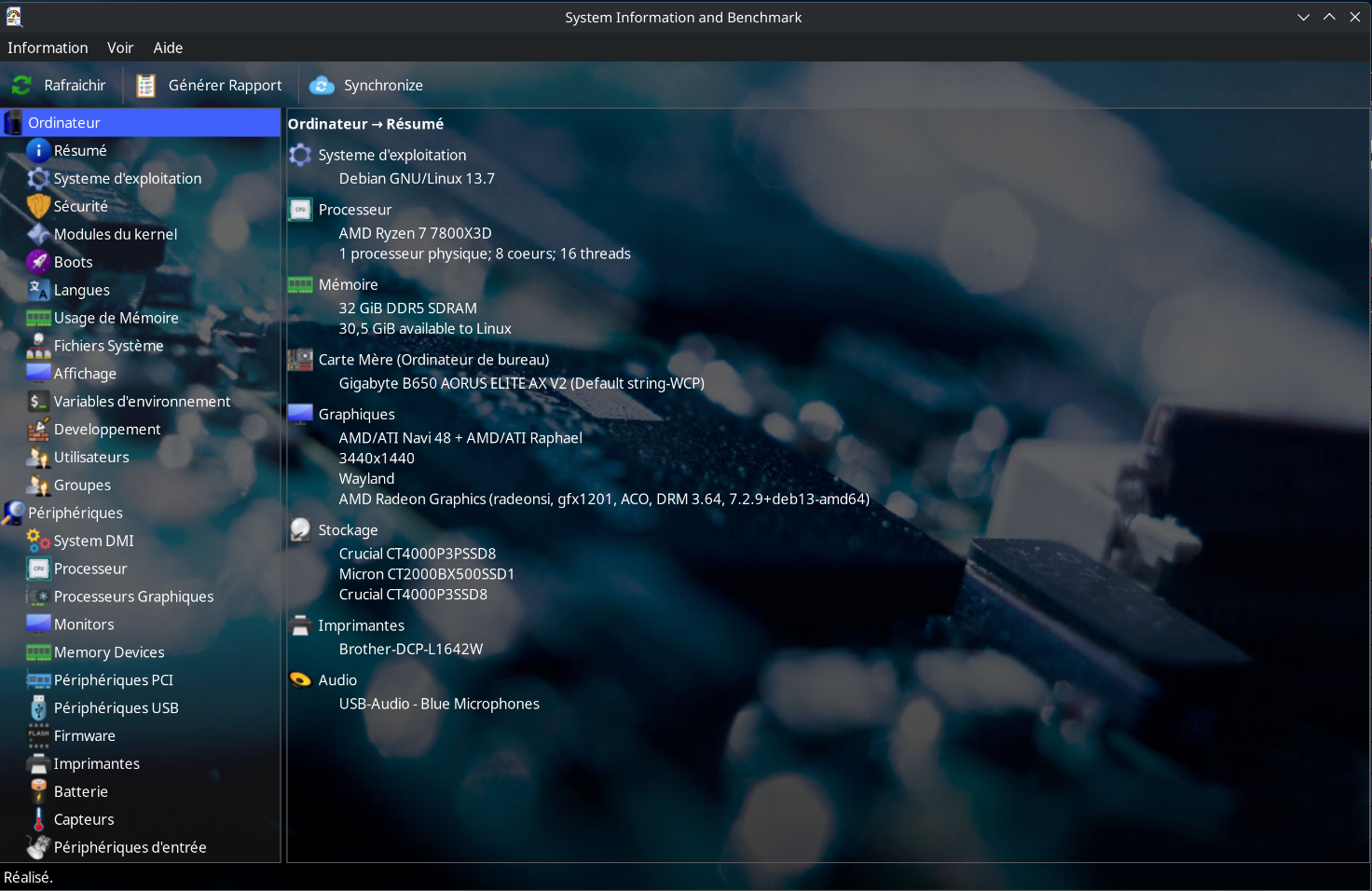

n°1516768
LePcFou
Delinquant textuel
Posté le 27-10-2026 à 00:54:21  profilanswer
Je viens de découvrir "hardinfo2" c'est comme aida64 mais sous linux
https://zupimages.net/up/26/44/7g5w.png
Je reste dans mon coin enfermé chez moi et je regarde la fin du monde tranquillement car j'y peux rien
