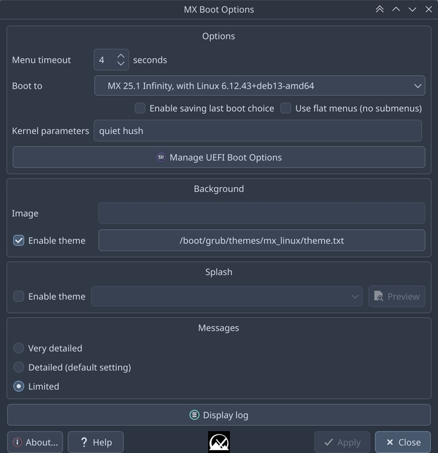

Sur MX y a MX Boot Options.
https://rehost.diberie.com/Picture/Get/f/491705
Message édité par Bweezy le 19-02-2026 à 14:36:47

c'est une sorte de grub-customizer, non ?
