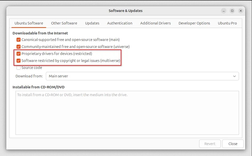

Posté le 01-12-2025 à 23:14:54  profilanswer
le 580, ta puce n'y est pas : https://www.nvidia.com/en-us/drivers/details/253003/
https://ubuntuhandbook.org/index.ph [...] 80-driver/
vire le et verifie le premier onglet de ta fenêtre "software et update" pour vérifier que ça corresponde à ça :
https://rehost.diberie.com/Picture/Get/t/452209
Or, run the command below for Ubuntu Server to enable them:
sudo add-apt-repository restricted multiverse
You need to install software-properties-common package if the command does not work.
Message édité par PinkFloyd31 le 01-12-2025 à 23:18:15

ton image avec ce que j'ai de coché correspond oui, ma puce est dans le 390
Message édité par huche a pain le 01-12-2025 à 23:27:03

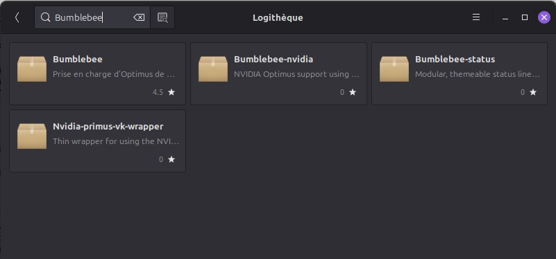

Posté le 02-12-2025 à 18:49:41  profilanswer
ton problème est en lien avec ce truc "optimus" et "bumblebee" à priori oui
je l'ai dans la logithèque mint :
https://rehost.diberie.com/Picture/Get/t/452352
https://launchpad.net/~bumblebee
un autre lien : https://askubuntu.com/questions/369 [...] -by-ubuntu
Note that the list of supported GPU products is provided to indicate which GPUs are supported by a particular driver version. Some designs incorporating supported GPUs may not be compatible with the NVIDIA Linux driver: in particular, notebook and all-in-one desktop designs with switchable (hybrid) or Optimus graphics will not work if means to disable the integrated graphics in hardware are not available. Hardware designs will vary from manufacturer to manufacturer, so please consult with a system's manufacturer to determine whether that particular system is compatible.
faut vraiment vérifier si t'a une option dans le bios pour "enable/disable" la CG intel intégrée. si tu l'a pas......
edit : ça va être au petit bonheur la chance : https://github.com/Bumblebee-Projec [...] ed-drivers
You must be sure your card is supported by looking at Nouveau’s feature matrix, the other way around is to test it. Depending on your card model, you must have a fairly recent kernel for such features to work. In most cases the newer the kernel, the more a better features added since Nouveau developers are moving fast on 3D support for Nvidia cards.
