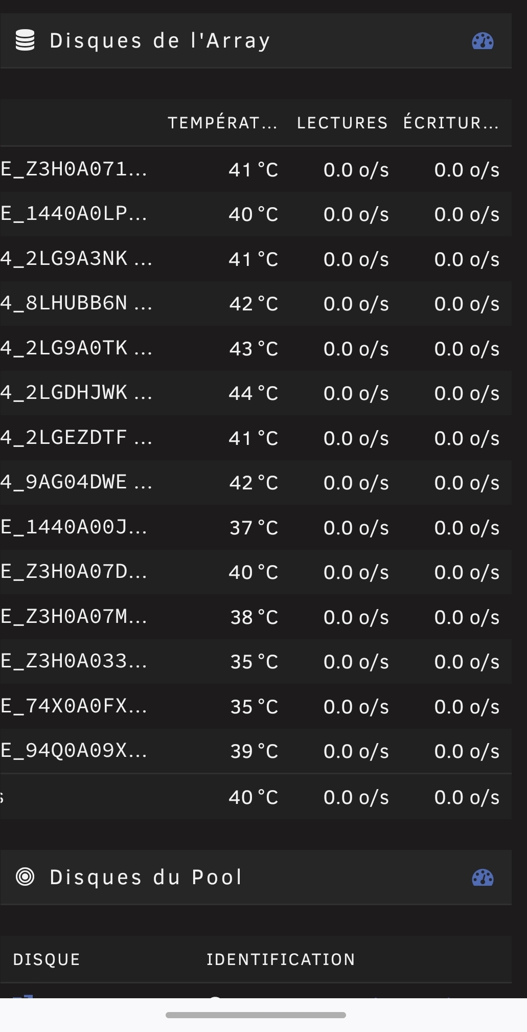

Posté le 21-06-2026 à 16:26:28  profilanswer
https://rehost.diberie.com/Picture/Get/f/523386
La vache, le NAS souffre avec la température. C'était pas le week-end pour relancer la reconstruction du parity suite au remplacement de mon disque HS.
Message édité par sorg le 21-06-2026 à 17:37:46
n°1513484
hot22shot
Posté le 21-06-2026 à 17:30:02  profilanswer
haha j'arrive pas a déchiffrer ton image est trop petite mais ça souffre ici aussi (proche lyon).
Mes disques sont entre 39 et 45 °C

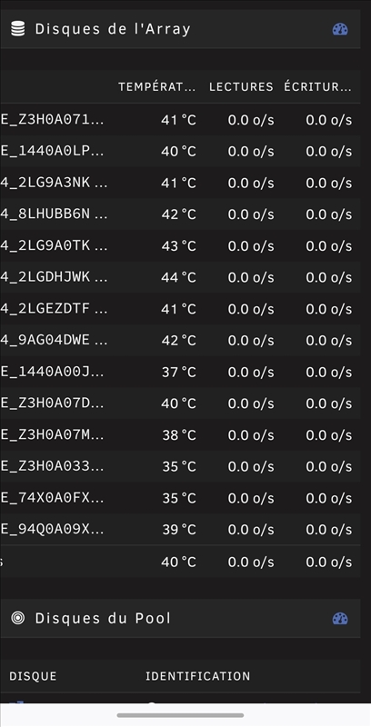

Posté le 21-06-2026 à 17:40:54  profilanswer
Comme toi

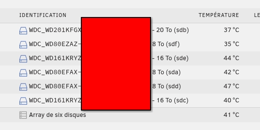

Ça va... et sans canicule :D
https://rehost.diberie.com/Picture/Get/f/523507
