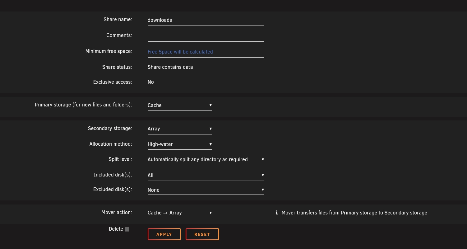

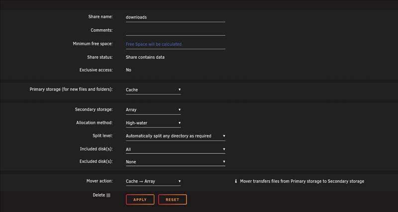

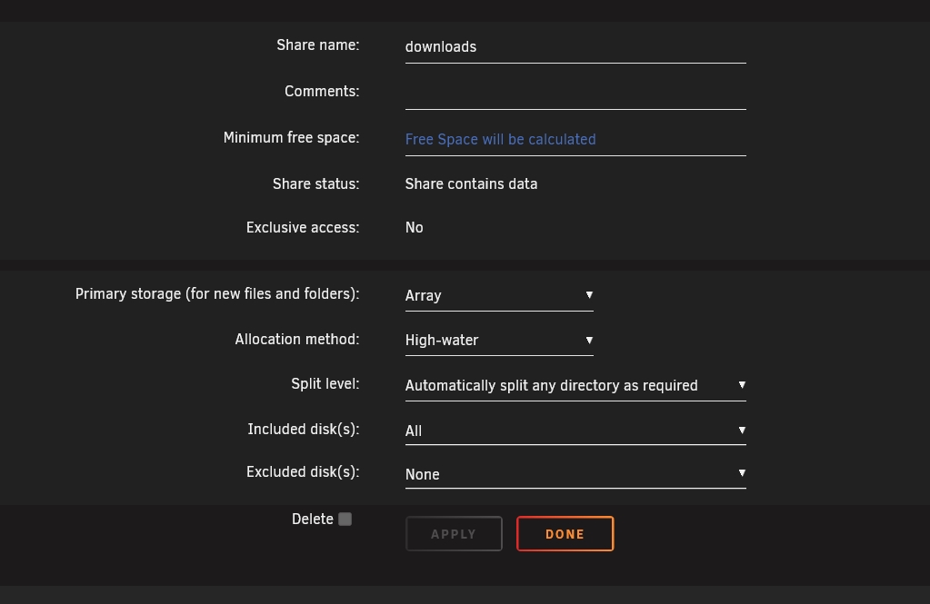

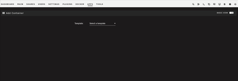

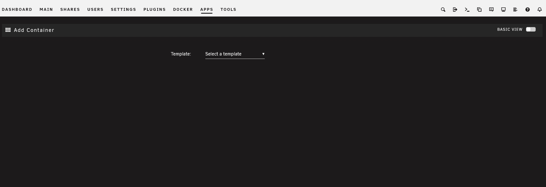

calagan57
BF3 : calagan57
Posté le 15-01-2025 à 13:57:42  profilanswer
Hello à tous!
Je suis dans une misère sans nom avec mon UNRAID qui fonctionnait très bien depuis 2022  :sweat:
Ma Flash USB est morte et je n'avais pas fait de backup  :sweat: . J'ai installé une nouvelle clef avec la  version 7 d'unraid (j'étais encore à la 6.***) et mis ma pro.key. Ca a fonctionné SAUF 2 choses
- le système de MOVE a du changé car mon cache reste plein  :sweat: . J'ai bien essayé de changer les paramètre storage de dossiers en "primary>cache" et "secondary>array" mais chaque fois que j'appuie sur Apply ça revient à la configuration "array only"
https://rehost.diberie.com/Picture/Get/r/342264
https://rehost.diberie.com/Picture/Get/r/342265
- et surtout pour une raison inconnue j'avais le sablier en continue sur la page "docker" d'unraid... Même après reboot... J'ai suivi les recommmandations sur le net de supprimer le fichier docker.img. La page docker se charge bien sans le sablier mais déjà j'ai perdu tous mes docker mais en plus si j'essaye une nouvelle installation depuis la section apps ça me renvoie vers une page "add container" mais je ne peux sélectionner rien du tout (le menu select template est vide)
https://rehost.diberie.com/Picture/Get/r/342267
une idée?
J'suis prêt à donner des €€ pour une prise à distance  :pt1cable:
Merci à vous!  :hello:
Waterbox
n°1496736
Etienne_pn​u
Posté le 15-01-2025 à 14:01:56  profilanswer
j'ai le meme problème que toi avec le mover, depuis la migration la V7 ! je venais poster justement.
Je sais pas ce qu'il fout, mais dès que move est lancé il vide l'array vers le cache... incompréhensible
n°1496737
ah bah me voilà bien  :pt1cable:
déjà que j'ai surement fait des conneries lors du remplacement de ma clef USB alors si en plus la version 7 déconne  :pt1cable:
merci pour ton retour  :jap:

calagan57
BF3 : calagan57

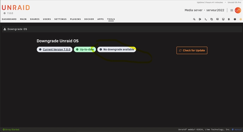

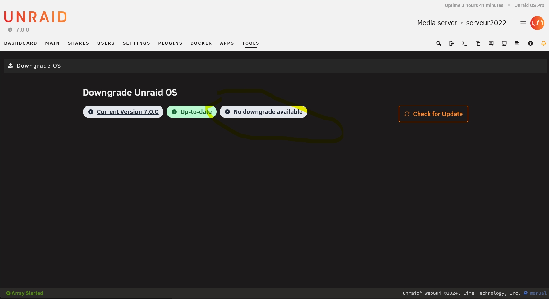

Posté le 15-01-2025 à 14:25:01  profilanswer
Merci j'ai fait tout ça  :jap:
Peux pas installer unraid connect (mon 2ème problème  :pt1cable: )
sinon même dans tool>downgrade OS j'ai rien de dispo  :pt1cable:
https://rehost.diberie.com/Picture/Get/r/342336
Waterbox
n°1496744
ionik
Posté le 15-01-2025 à 14:38:04  profilanswer
Oui car tu es repassé direct a la V7 a la réinstallation, je serais perso repassé a ta version actuelle quitte a maj ensuite pour être sur.
