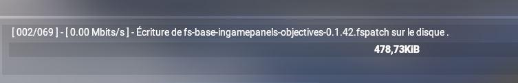

Pour info, j'ai bien effectué la commande sur le fameux netsh, puis vérifié ensuite que l'autotuning était bien "disabled".
Et bien ça ne change strictement rien, dès le début du chargement, les Mbits/s retombent à zéro et ça boucle sur mon DD qui menace d'exploser.
Cette merde, en plus, est carrément dangereuse pour le matos !  :fou:
https://i.goopics.net/800/jV2Pj.jpg
Ça boucle à l'infini sur un patch foireux visiblement.

C'est paske ton sim est en français. Qui installe un simu de vol en français, vraiment ... Joke hein :o
Que se passe-t-il si tu vires ce fichier ? (Deplace-le...)

Gilou75 a écrit :
Bon.  :fou:
Cette saloperie tourne en boucle sans fin à la mise à jour d'un patch en me chauffant à mort le disque dur... et m'a même fait chier à la désinstallation !... :heink:
Du bon merde in France. Au moins, XPlane, c'est moche mais ça tourne !
Auriez-vous une adresse pour demander un remboursement, sans trop se faire d'illusion ?...
Il n"est pas judicieux de changer les paramètres de la couche réseau de Windows dans la mesure où msfs est le seul jeu grand public actuel qui pose ce genre de problème grâce au talent des gens d'Asobo.
Je t'invite plutôt à utiliser NetLimiter. C'est la seule solution valide actuelle dans l'attente d'un hypothétique correctif futur. On ne sait jamais.  :jap:

Gilou75
Posté le 13-11-2020 à 11:30:30  profilanswer
Je suis ton conseil et j'ai remis sur "normal" parce que je suis pas assez balèze en info, je vais finir par faire des grosses conneries... :(
Donc je renonce, je reviendrai faire un tour de temps en temps pour voir si quelqu'un a résolu le problème mais c'est tout, je vous emmerderai plus.
Et encore merci à ceux qui ont essayé de m'aider.  :jap:  :jap:  :jap:

Ça + un message dans leur forum section bug. Ce sera sûrement plus efficace que de se plaindre ici.
Je leur déjà envoyé des messages contenant des screens, un DxDiag, des logs events Windows ainsi qu'un descriptif précis des problèmes. L'unique réponse c'est un lien vers leur FAQ.  :D
Ils suffiraient qu'ils intègrent une fonction de limitation de la BP à l'instar de NetLimiter. Ou qu'ils offrent une licence gratuite de ce dernier. Ou qu'ils ouvrent un programme de remboursement étendu pour ceux qui ne veulent plus attendre un éventuel correctif.
Heureusement que Proximus a levé ses quotas à 3To par mois. Avec 750Go en temps normal c'est chaud pour celui que veut profiter de son jeu... Et je n'ose imaginer les merdes à venir avec la version xbox.
Message édité par demodex le 13-11-2020 à 11:32:57
n°14881196
kenrio
Posté le 13-11-2020 à 11:44:28  profilanswer
Ton vrai problème c'est qu'en fait le jeu dl trop de données ? ou tu parles juste pour l'installation ?
n°14881214
demodex
⚠ Mythomane notoire ⚠
Posté le 13-11-2020 à 11:56:50  profilanswer
Je résume une dernière fois:
Le vrai problème, c'est que sans logiciel tiers, l'installation du jeu pompe >1200Go. Un simple petit patch >80Go. Un addon dans le store >50Go. Parce que les packages bouclent à l'infini lors du téléchargement. Jusqu'à ce que ça plante.
Je vais abandonner ce jeu je crois. La compréhension du problème ne semble définitivement pas possible. Faudra attendre que des américains, des écossais ou des polonais reprennent la licence.  :jap:
