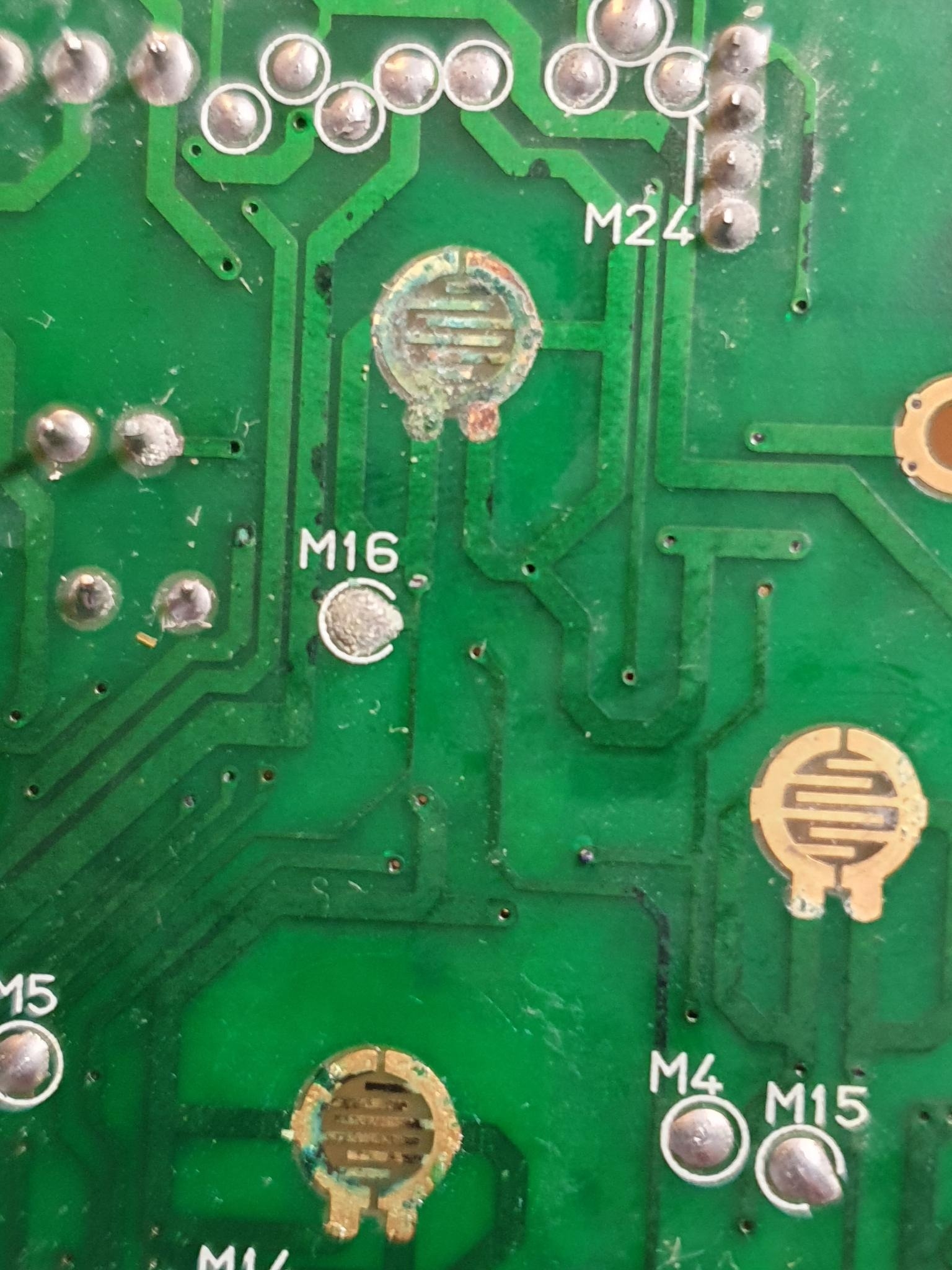

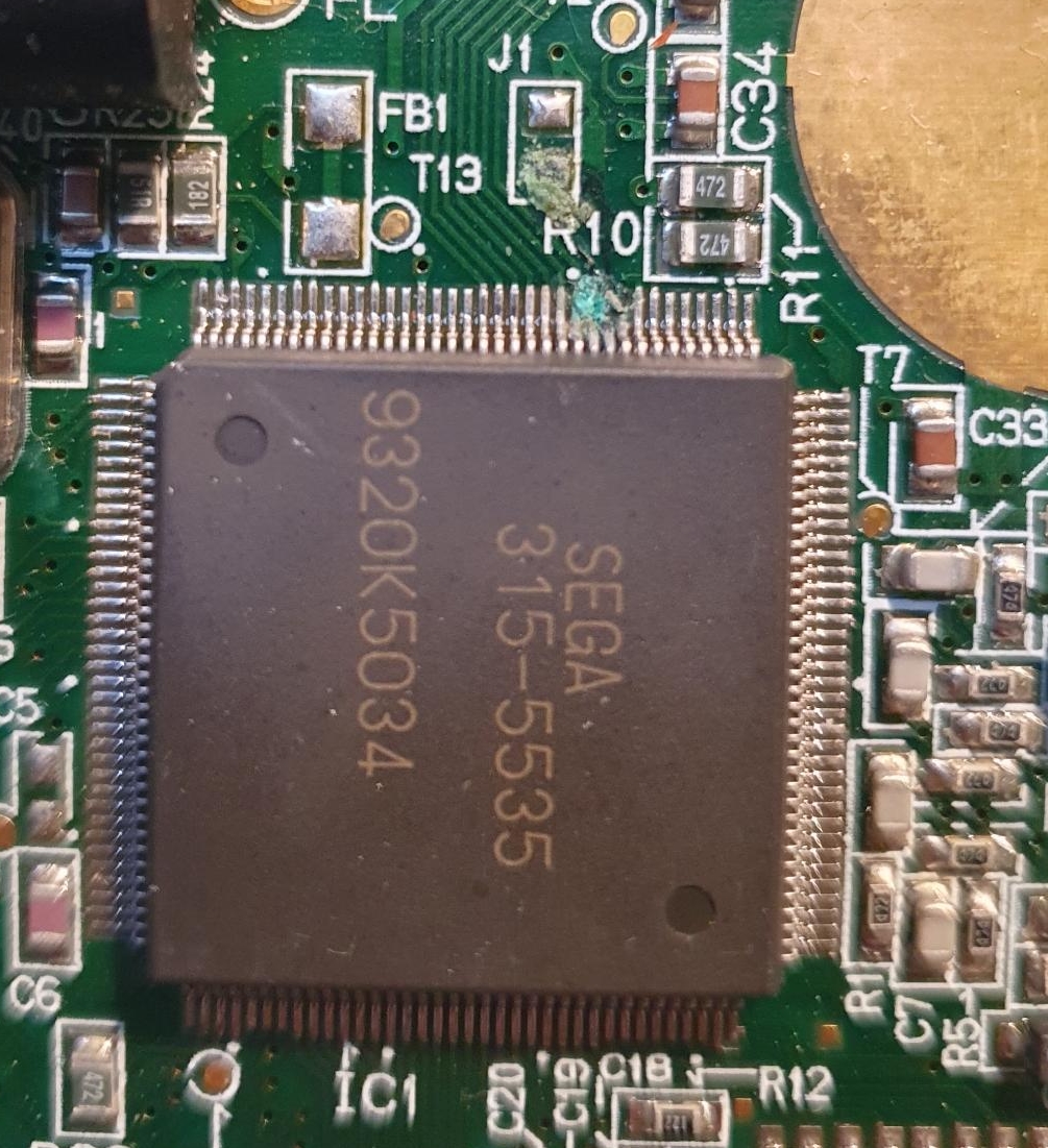

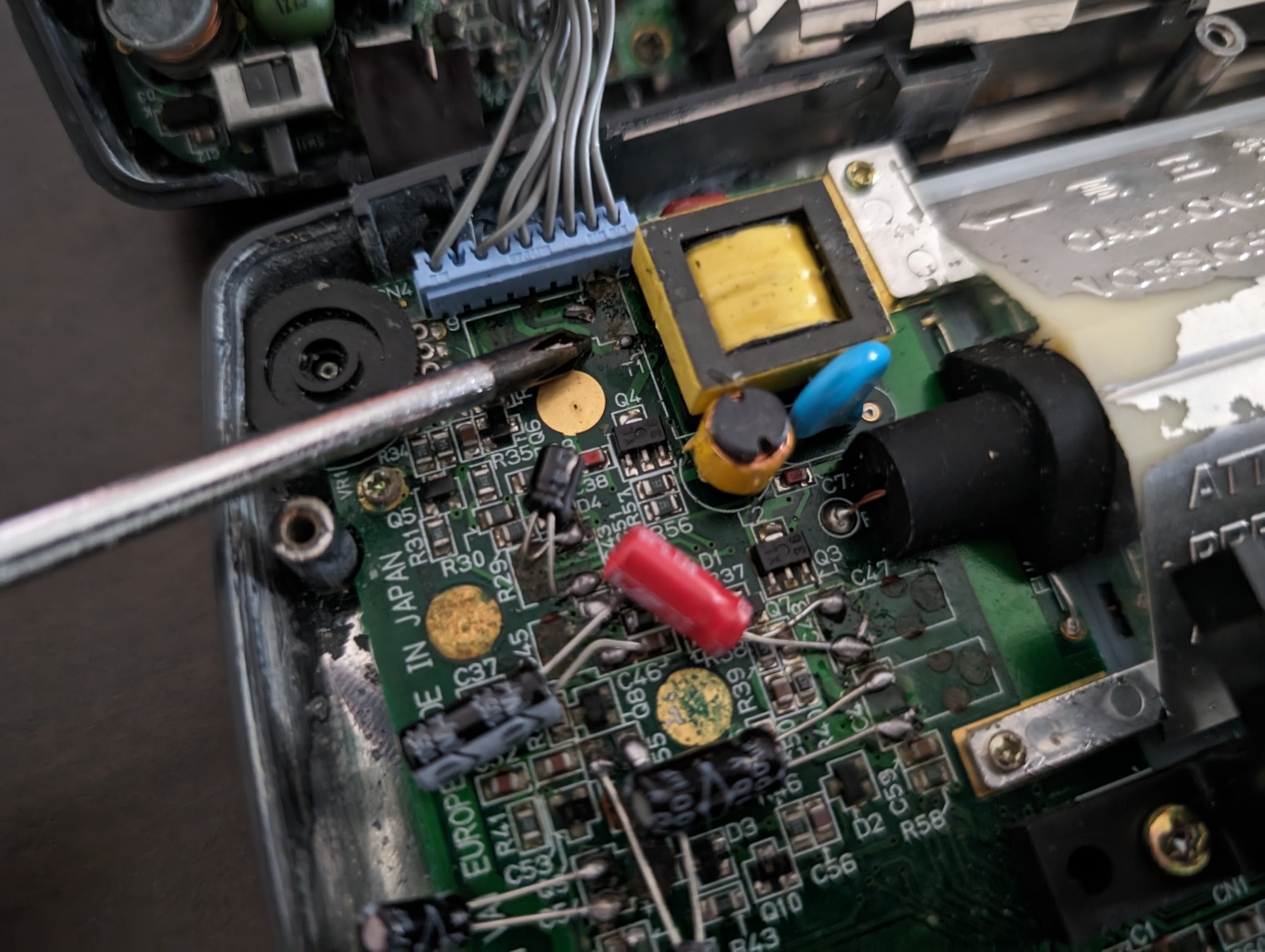

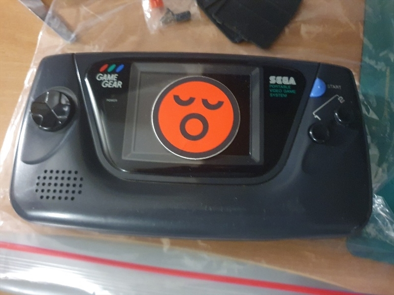

LaMoR a écrit :
J'ai recu la GG hier soir.
https://rehost.diberie.com/Picture/Get/r/234428
J'ai commencé à regarder et plusieurs choses expliquent le soucis :
Déjà la piste du condensateur C68 a bien souffert, mais c'est réglé :
https://rehost.diberie.com/Picture/Get/f/232469
Ensuite pas mal d'oxydation, cette GG a probablement pris l'eau ou bcp d'humidité pendant le fonctionnement :
sous les boutons :
https://rehost.diberie.com/Picture/Get/r/234520
Et sur l'ASIC :
https://rehost.diberie.com/Picture/Get/r/234523
Des pistes sont carrément coupées, c'est ca qui l'empêche de démarrer.
Je dis que ca a pris l'eau en fonctionnement car c'est concentré sur les pattes ou passe pas mal de courant : c'est l'alim (+5V) du composant, ce qui accélère l'oxydation.
Je pense que c'est réparable, il faut retirer des pistes sur l'ASIC, mais c'est sacrément minutieux.
Bien vu, je n'avais même pas fait gaffe à l'oxydation sur l'ASIC. Bon d'un côté, je n'ai pas le matos pour faire des soudures aussi fines donc je n'aurai rien pu faire.
Concernant l'oxydation, quand je l'ai récupéré j'ai dû la nettoyer un bon coup car une pile avait beaucoup coulé. Suivant son lieu de stockage (sûrement un garage), je pense que le temps n'a pas arrangé les choses :sweat:
Buldozerben a écrit :
En parlant de gamegear, je vais en repasser 2 à la révision... Je sais plus si j'avais fait les cartes alim dessus et là elles s'allument plus.
Je crois que c'est une des plus capricieuse ... Vive le Gameboy tiens ^^
Avec Sega j'ai rarement eu de bonnes expériences, ça vieillit moins bien que Nintendo à mes yeux.
Message édité par ssay3r le 05-01-2024 à 00:05:20
Hier soir j'ai passé une étape, la console démarre maintenant correctement, elle lance les jeux, le son est bon, mais il n'y a pas d'image ni de retro éclairage !
Apres m’être plongé dans le schéma : https://www.retrosix.wiki/schematics-game-gear, avec un multimetre et un ocsillo. Il y a plein de pistes coupées, par exemple dessous le transfo T1 qui alimente le tube fluo.
Et je pense que l'écran est mort a cause de CC et de pistes HS duent a l'oxydation.
Je pense qu'en remplaçant l'écran tout devrait etre ok..
Je ne suis pas forcement d'accord avec ca, une fois les condo changés ca fonctionne tres bien et ce n'est pas la seule console ou les condo sont a changer.
Le fait que les piles coulent et abiment la carte mere ou que la console ait trempé dans l'eau, ne rend pas la console moins fiable que les autres.
Globalement j'ai bien galéré aussi avec ma game boy qui n'avait plus de son, et plein de colonnes HS sur l'écran, sans parler des manettes super NES et N64 super fragiles.
Aie aie elle cumule les pannes la vache [:blessure]

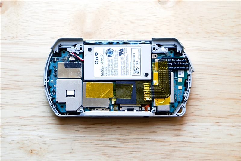

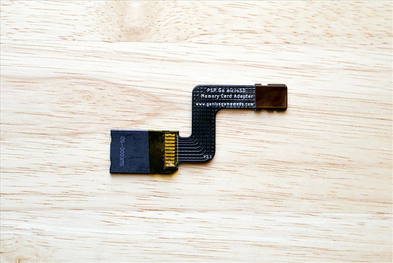

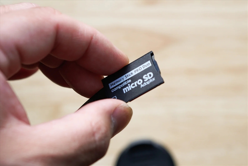

Posté le 01-03-2024 à 17:56:20  profilanswer
Nouvelle vidéo de Tito : https://youtu.be/nO0tqxZA8Ds?si=W8iipLgW9c73qk_5
Cette fois il présente un mod pour PSP Go qui permet d'utiliser une µSD dans le lecteur memory stick m2 de la console.
https://rehost.diberie.com/Picture/Get/r/258214
https://rehost.diberie.com/Picture/Get/r/258212
https://rehost.diberie.com/Picture/Get/r/258213
