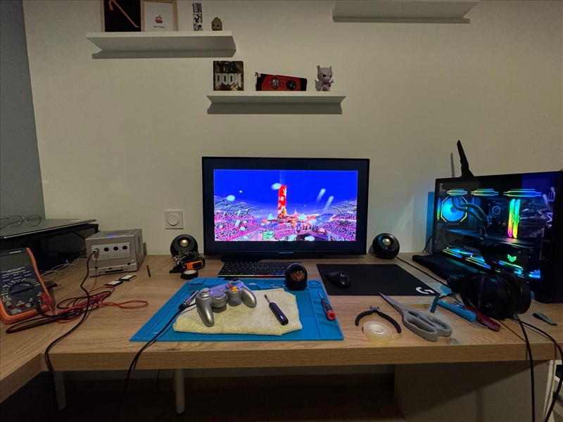

Pour changer un peu des portables, une de mes NGC avait besoin d'un coup de jeune
https://rehost.diberie.com/Picture/Get/r/291484

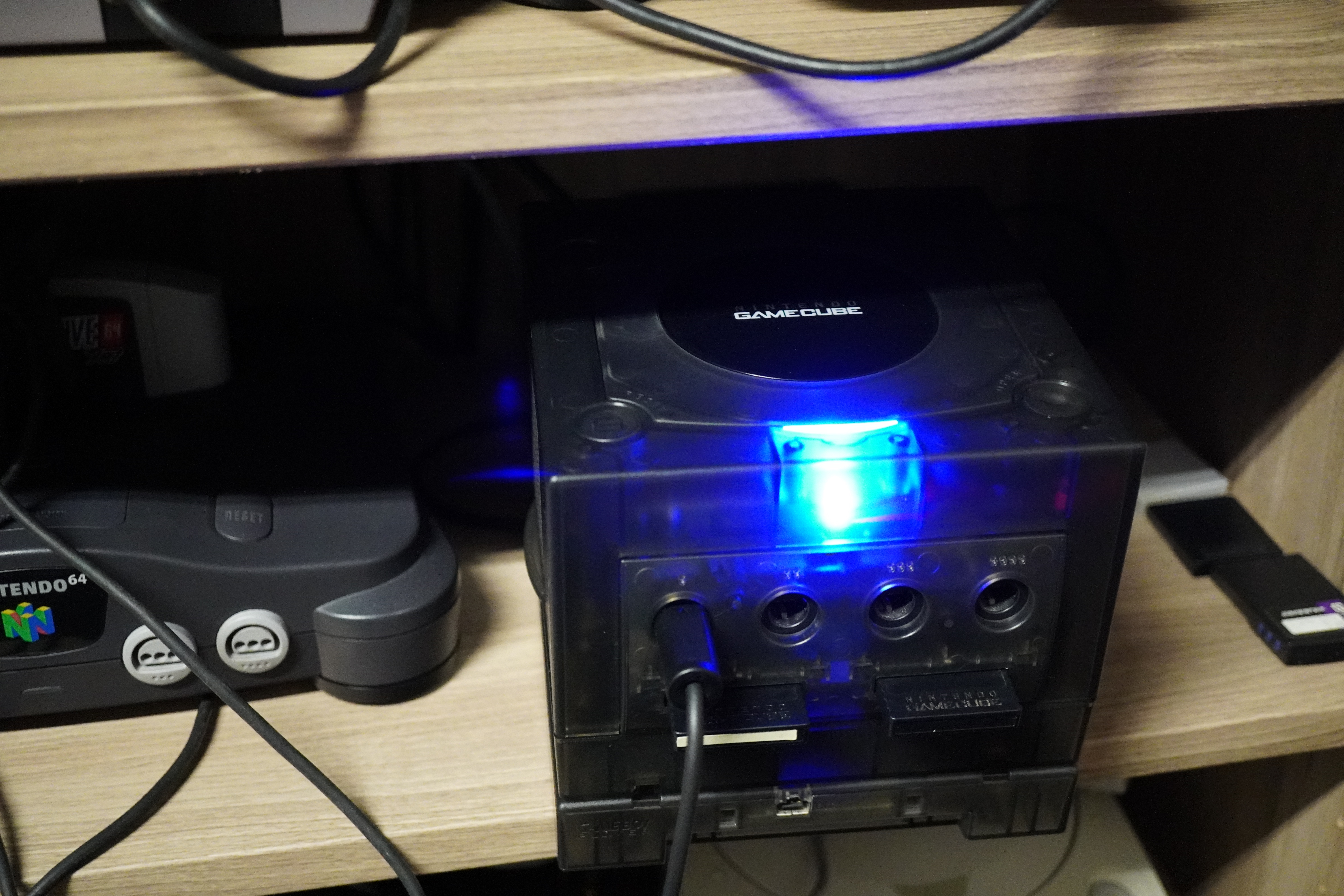

Faut ajouter des LEDs dans les ports manettes là  :fou:
Personnellement je ne suis pas adepte des coques transparentes, mais sur la GameCube je dois avouer que ça me tenterait presque, ça lui va super bien. Dommage que ce soit si cher (une cinquantaine d'euros la coque si je ne dis pas de bêtises).

Oui les plastiques vieillissent mal. Je n'ai qu'une seule Gamecube qui n'a pas jauni du tout au niveau du panneau avec les 4 ports manette.
Sur une silver (avec picoboot), je m'étais amusé à faire ça avec des led (désolé pour la qualité des photos, mon ancien smartphone était à l'ouest à ce niveau :o) :
https://i.ibb.co/hyTqWxH/IMG-20231007-144125.jpg https://i.ibb.co/2jM1rxc/IMG-20231007-144151.jpg
D'ailleurs sur cet exemplaire, j'aimerai bien changer le front panel car j'ai déjà tenté de le rattraper à l'eau oxygénée, mais il finit par rejaunir ... Donc soit j'attends de trouver une NGC propre à ce niveau, soit ... soit je ne sais pas, j'aurais bien aimé en trouver en aftermarket (blanc, ou clear black), mais ça ne semble pas se faire.

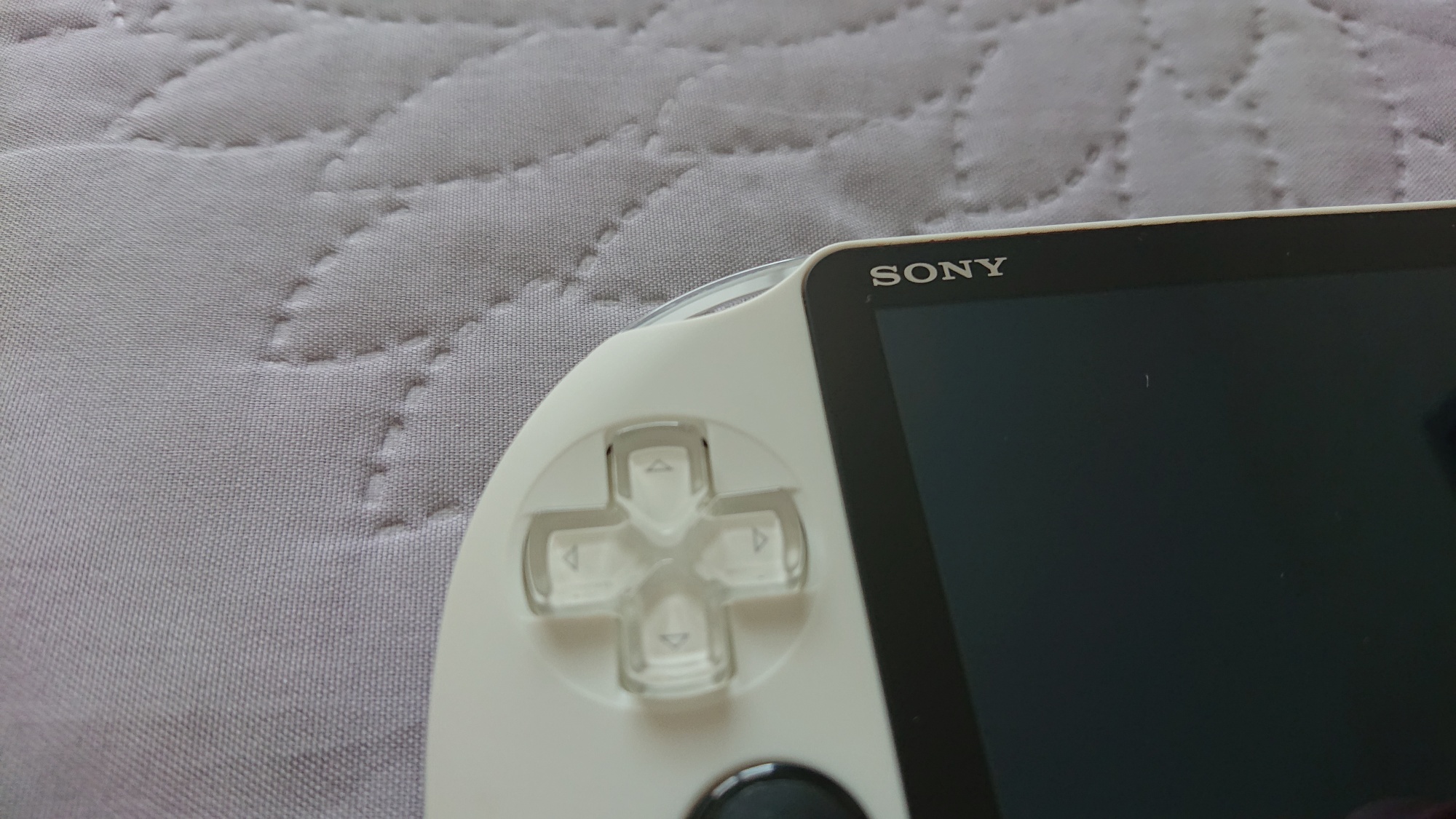

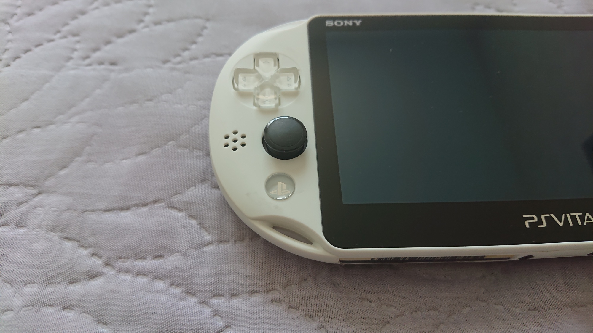

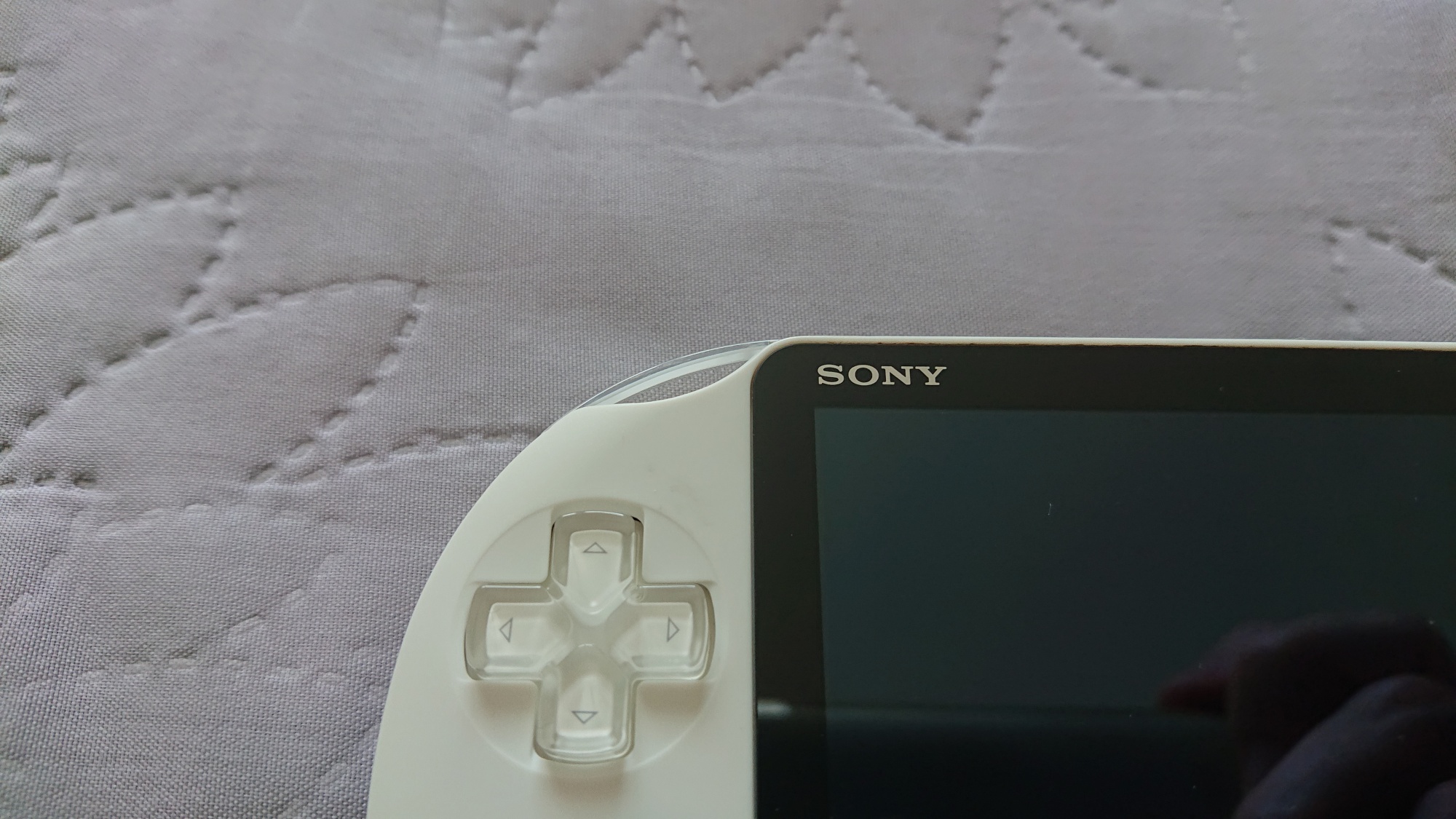

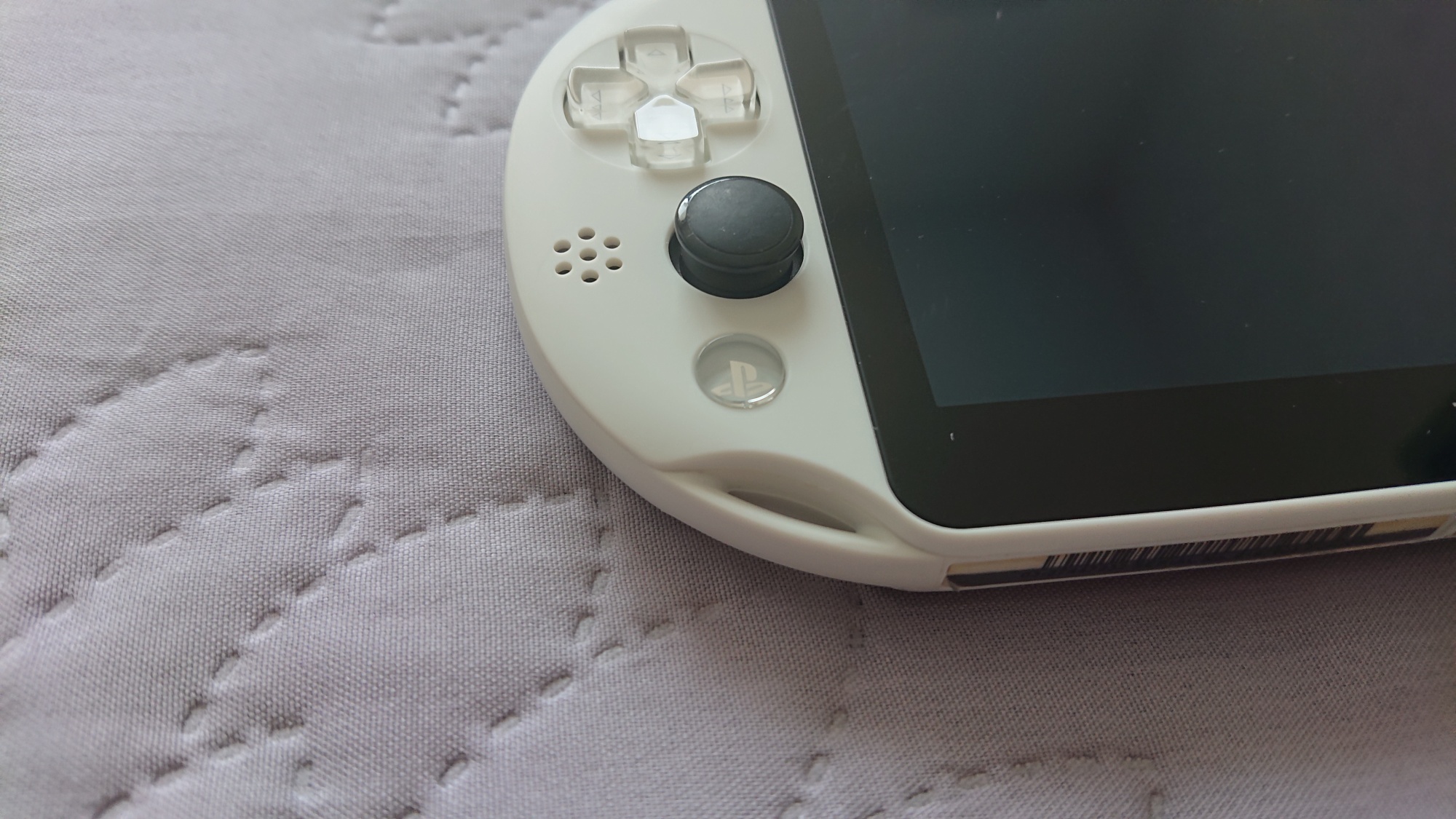

Suppression de tâches sur une coque blanche de PS Vita, la méthode éponge magique m'a été conseillée :bounce:
Bon en photo les tâches paraissent anodines, mais elles se voyaient bien en vrai :o
Tâche sombre à gauche du bouton PS
Avant :
https://root.aerofab.info/hfr/psvita/DSC_4001-min.jpg
Après :
https://root.aerofab.info/hfr/psvita/DSC_4003-min.jpg
Tâche en haut à droite du bouton up du D-Pad
Avant :
https://root.aerofab.info/hfr/psvita/DSC_4002-min.jpg
Après :
https://root.aerofab.info/hfr/psvita/DSC_4004-min.jpg

Franchement, les éponges magiques portent bien leurs noms ! Ça fait parfois des miracles (moi c'est sur la plaque à induction :lol: )

Ça marche comment ? Ça ponce ?
n°15768519
qwrty
BFG!
Transactions (4)
Posté le 07-06-2024 à 09:43:19  profilanswer
C'est bien ça le principe en effet. Mais c'est tellement fin que ça ne voit pas.
Bien sur ça dépends du support, a ne pas utiliser sur de l'inox par exemple.

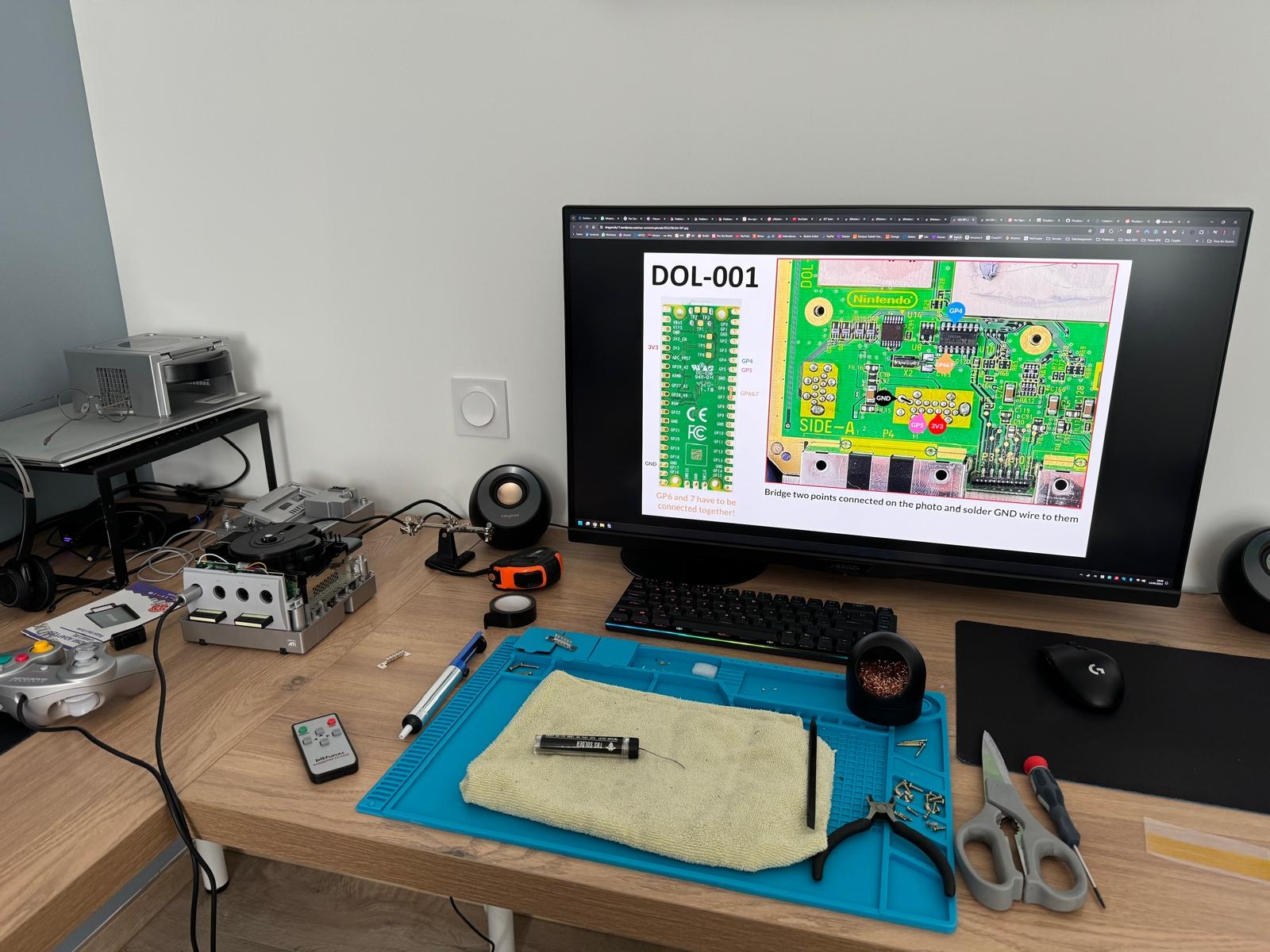

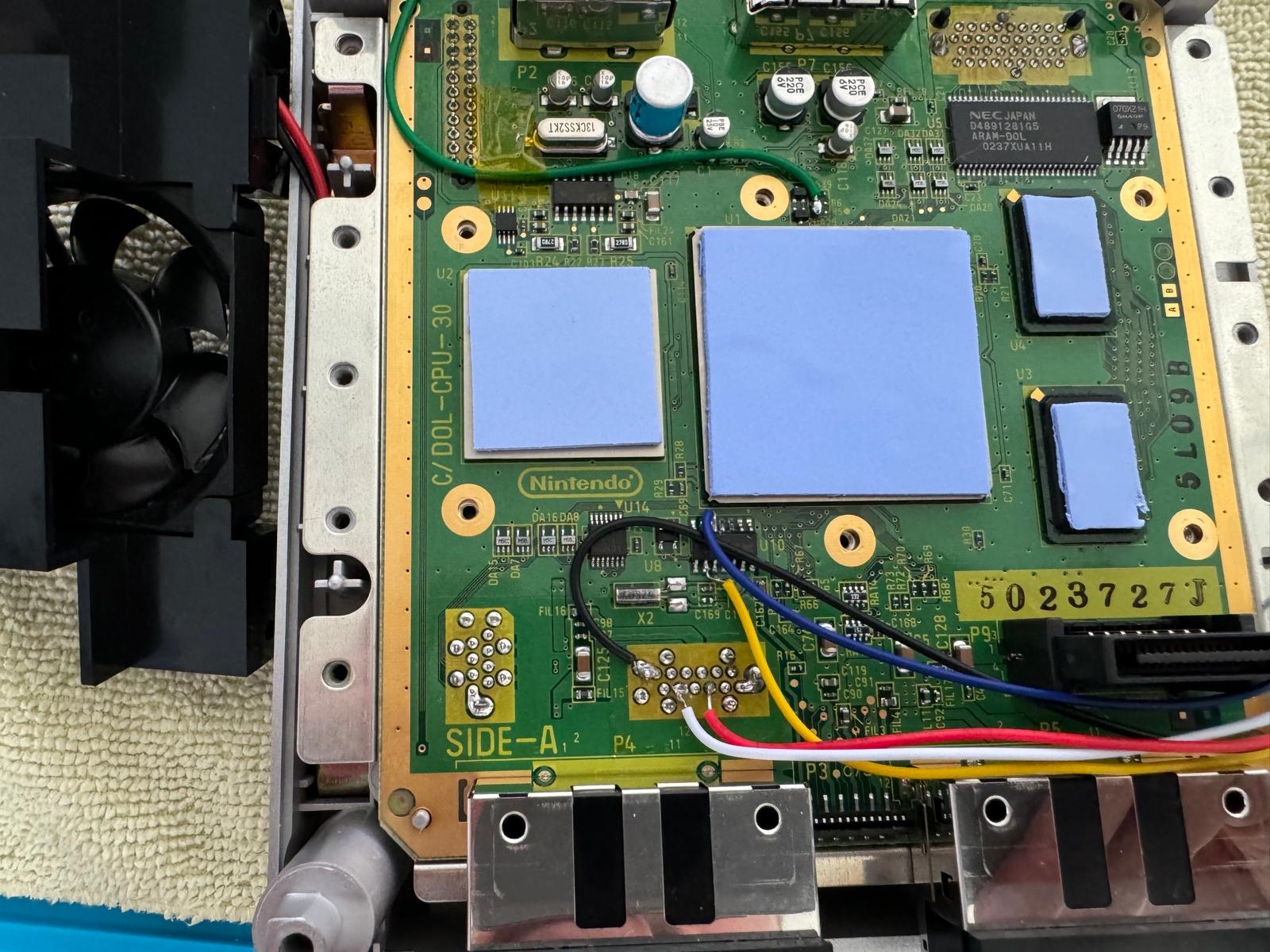

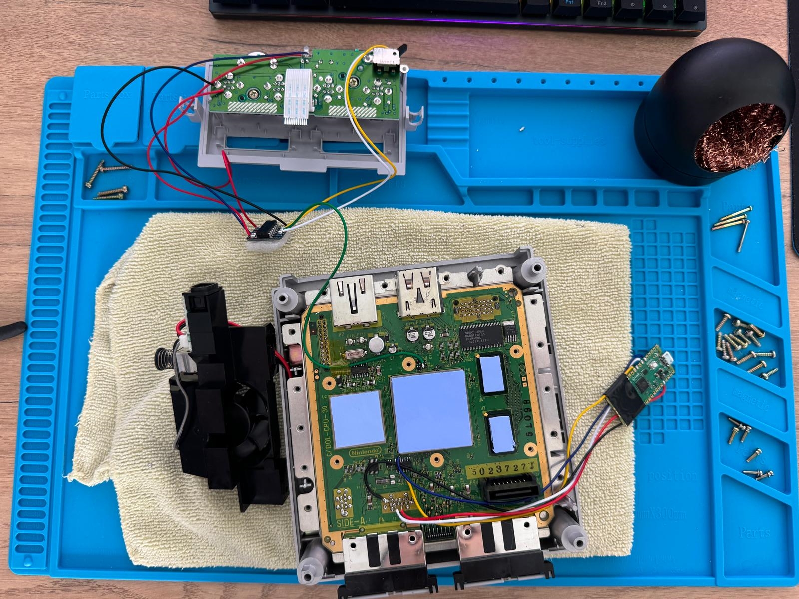

C'est fait  :love:
Pas facile les 2 soudures sur U10 mais ça l'a fait !

Posté le 14-06-2024 à 16:28:18  profilanswer
happen ?
https://rehost.diberie.com/Picture/Get/r/293689
https://rehost.diberie.com/Picture/Get/r/293690
https://rehost.diberie.com/Picture/Get/r/293688
https://rehost.diberie.com/Picture/Get/r/293687
Switchless region change (US/JAP) via bouton reset + Picoboot.
Message édité par qwrty le 14-06-2024 à 16:29:47

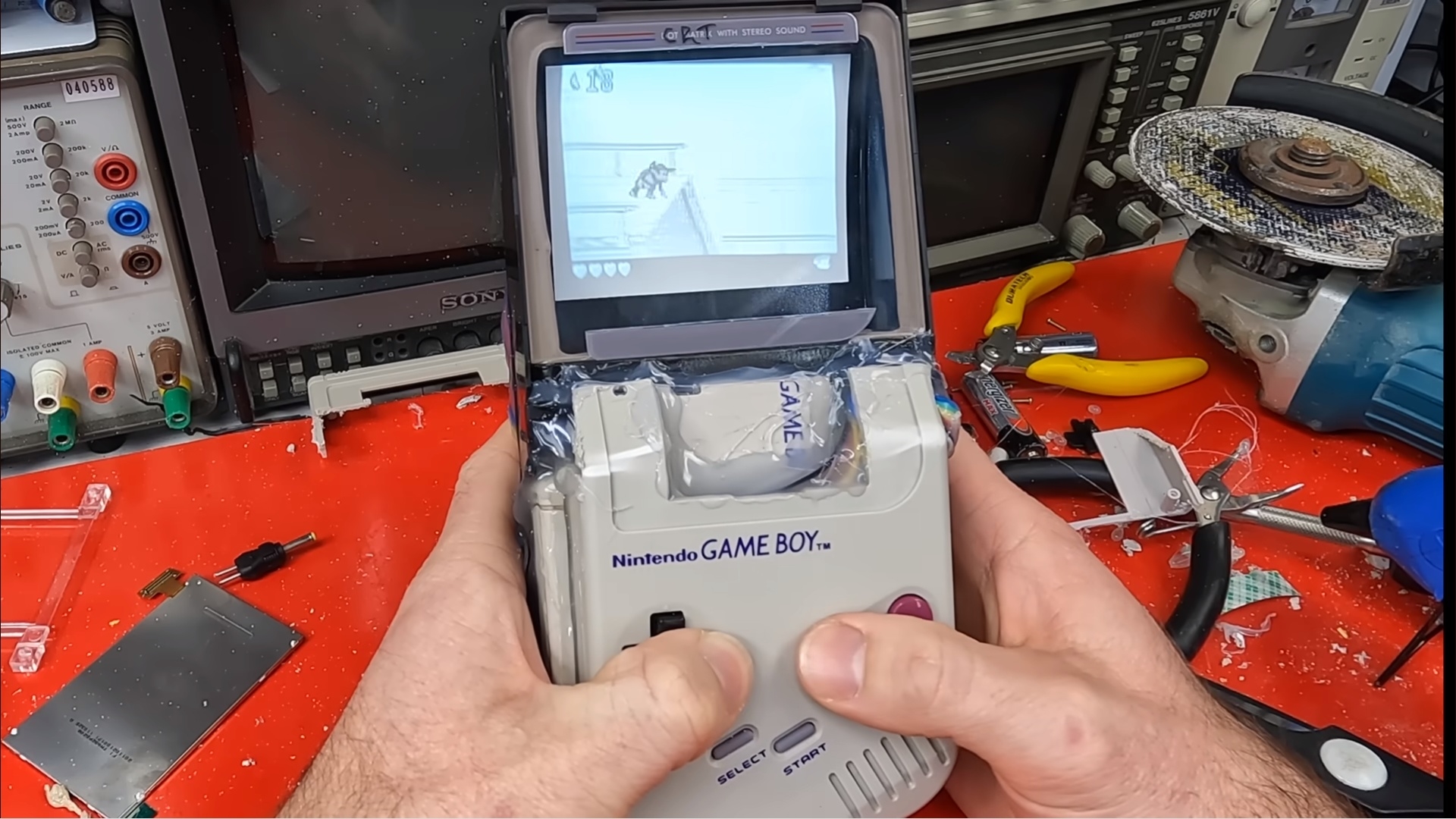

Voilà un mode qui va faire des envieux... ou pas :o
Une Game Boy DMG avec un écran CRT [:faboss]
Voilà le "tuto" : https://www.youtube.com/watch?v=irHI_2WdQXc
Et voilà à quoi ressemble le monstre...
https://rehost.diberie.com/Picture/Get/r/306409
Ôôôôôh les beaux navions .:':. Rénovation vieilles consoles .:':. PS Vita
n°15791099
absolument​pasbultom
Posté le 10-08-2024 à 19:55:43  profilanswer
:love:
Y a tout sque j'aime dans cette vidéo, un projet absurdement débile, des outils pas adapté, de la découpe a la disqueuse, de la colle pour que ça tienne et un résultat qui marche :whistle:
Doit y avoir moyen de faire moins HBO mais j'aime bien comme ça :D
