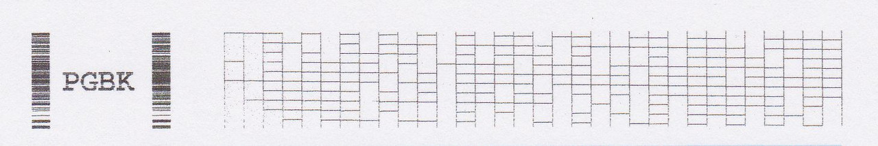

Concernant l'encre noire pigmentée, voici ce que j'obtenais avec Sudhaus au niveau du motif de vérification des buses  :
https://i.postimg.cc/SsjkzcwL/Encre.jpg
Après un nettoyage des buses de la tête d'impression, c'était bon mais pas longtemps, ça remerdait du jour au lendemain

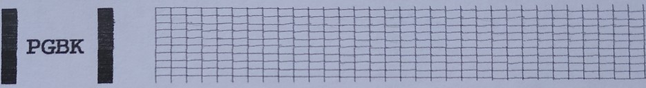

https://i.postimg.cc/fypchjh8/encre-OK.jpg
Avec l'encre noire pigmentée OctoInjet, aucun problème de bouchage de buses, et ce depuis plus de 2 ans.
Et au niveau qualité et finesse d'impression, elle surpasse toutes celles que j'ai essayées (Sudhaus & Inktec)

n°970227
youljunior
Posté le 16-02-2019 à 20:56:10  profilanswer
Bonjour,
Aujourd'hui ma MG5150 vient de me faire des impressions bizarres.
Les lignes droites sont en "zigzag", mais uniquement sur l'encre noire pigmentée (celle pour le texte)
Voici une photo :
https://image.noelshack.com/minis/2019/07/6/1550346915-img-20190216-204228.png
J'avais déjà changé une fois la tête d'impression, par une reconditionnée, en aout 2017.
Pensez-vous que c'est la tête d'impression qui serait abimée ?
Cela m’embêterai de devoir changer l'imprimante, je viens juste d'acheter un kit d'encre Inktec de 5x100ml.
A moins que je puisse réutiliser cet encre avec une imprimante plus récente ? (mais je ne suis pas sur, les encres sont-elles différentes entre les modèle de cartouches ?)
Merci de votre aide.
n°970239
palatino
Posté le 17-02-2019 à 09:40:14  profilanswer
Salut youljunior,
Que donne l'impression du motif de vérification des buses ?
i3 3220 - MSI B75MA-P75 - 2x2 Go RAM DDR3 1600 - SSD Sandisk Ultra 3D 250 Go - Alim Be Quiet SU7 300W - boitier Aerocool QS183AD
n°970255
youljunior
Posté le 17-02-2019 à 13:01:51  profilanswer
palatino a écrit :
Salut youljunior,
Bonjour palatino,
Voici le motif de vérification des buses.
Cela n'a pas l'air bouché.
J'ai essayé de faire un alignement des têtes, et nettoyer le ruban encodeur, cela n'a rien changé.
http://image.noelshack.com/minis/2019/07/7/1550403339-img-20190217-123245.png
n°970279
palatino
Posté le 17-02-2019 à 20:48:16  profilanswer
OK,
Les buses PGBK (encre noire pigmentée) et celles du noir photo ont bien morflées !
Un alignement n'y fera rien !
Un motif correct pour les buses PGBK venant de ma MG5150, rien à voir  :
La tienne :
https://i.postimg.cc/hjLxMX0S/PGBK.jpg
Qu'utilises tu comme encre, avant Inktec ?
n°970288
youljunior
Posté le 17-02-2019 à 21:23:58  profilanswer
palatino a écrit :
OK,
La tienne :
L'encre Inktec, je l'ai à peine entamée (je n'ai utilisé que le PGBK, j'ai fait un seul remplissage il y a quelques semaines).
Avant j'utilisais du Sudhaus, j'ai utilisé 100ml de PGBK depuis décembre 2013.
J'ai changé la tête d'impression en aout 2017, car celle d'origine avait les buses PGBK grillées (je pouvais encore imprimer en couleur, en ayant masqué des contacts électriques de la tête).
J'avais acheté une tête d'impression reconditionnée, sur Amazon.
J'ai commencé à regarder ce qui se fait en ce moment, mais j'hésite entre une Ecotank, ou du laser...
n°970318
patrick220​00
Posté le 18-02-2019 à 11:57:24  profilanswer
A mon avis laser sans hésitation sauf si tu fais des tirages photo, c'est beaucoup plus fiable.
