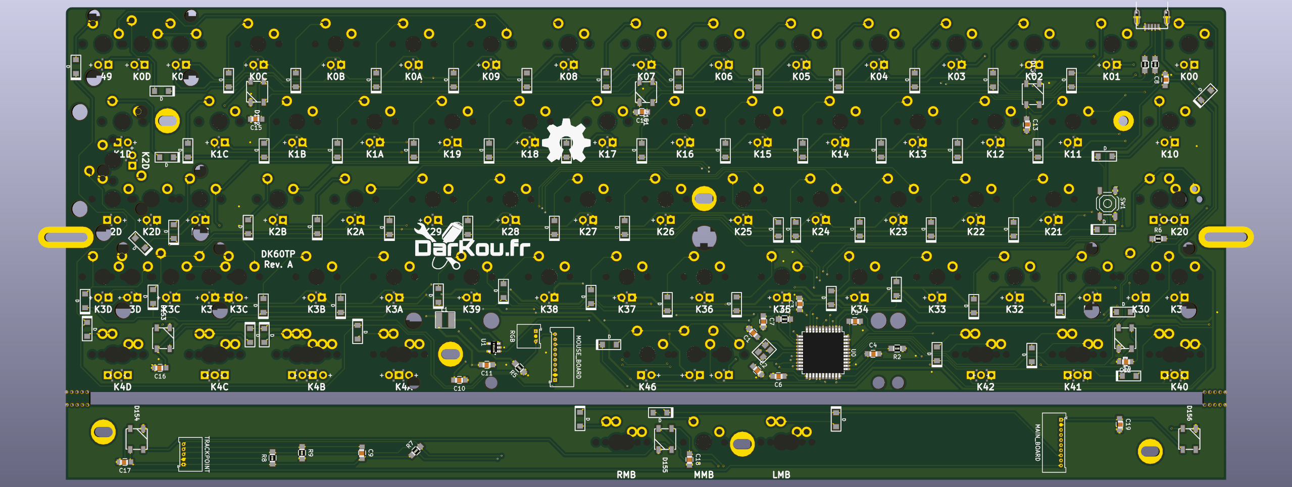

- gab, tu préfères comme ça pour l'emplacement des Condos de l'alim ?
https://raw.githubusercontent.com/Dbroqua/DK60/master/Previews/DK60TP-PCB.png
Au passage les layouts possibles : http://www.keyboard-layout-editor. [...] 4e735d2014
ça prends forme tranquillement, faut que je regarde comment on peut gérer des leds sur un pcb sans que ça ne bouffe toute l'alim et que chaque led et sa propre résistance

n°926044
- gab
Posté le 03-06-2017 à 15:06:09  profilanswer
https://raw.githubusercontent.com/D [...] TP-PCB.png
Ça me semble bien mieux, après tu peux sans doute en rapprocher encore un ou deux. Et ceux du cristal devraient avoir des pistes de même longueur. En principe tu dois mettre un condo 100 nF sur chaque pin VCC, et le plus près possible de ceux-ci, en évitant les vias. Si tu veux un exemple, jette un oeil au PCB du GH60, ou à celui du THKB sur deskthority, qui montre bien comment faire :
http://reho.st/self/901bfa754c10c46542b1ad761211040b5e16e47d.jpg
http://reho.st/self/c2b41d449680ad330ab493be0126836d2813fa53.jpg
Pour des recommandations plus précises, google "atmega decoupling capacitor", tu auras des explications plus détaillées :jap:
Pour la gestion des LEDs, si tu veux éviter le montage classique pin PWM -> transistor -> résistance+LED en parallèle, il faut passer par un contrôleur dédié (constant current LED controller en général) qu'il faudra gérer en slave en intégrant du code dédié dans le firmware de l'ATMega. Il faudrait voir du côté de QMK si certains ont déjà utilisé ce genre de contrôleurs, ça pourrait t'épargner de la peine :D
Message édité par - gab le 03-06-2017 à 15:11:20

SnowBear
Posté le 03-06-2017 à 15:22:35  profilanswer
http://reho.st/self/901bfa754c10c4 [...] 16e47d.jpg
http://reho.st/self/c2b41d449680ad [...] 13fa53.jpg
J'essaie de pas les mettre trop proche car... faut les souder après :D .
Je me suis justement inspiré du GH60 pour les positionner à peu près pareil.
Pour les vias j'essaie de les réduire au max (j'en ai une cinquantaine au total là).
Je vais regarder tout ça.
Pour les leds un contrôleur dédié me semble pas (c'est ce qui est fait pour le Planck je crois, et c'est du QMK... ). faut que je regarde.
Merci pour tes pistes ;)

- gab
Posté le 03-06-2017 à 15:29:01  profilanswer
Le Planck a des résistances pour les LEDs il me semble : https://olkb.com/planck/pcb
Les vias, tu peux en utiliser sans problème pour les switchs, c'est juste pour le cristal, les condos et les lignes USB qu'il faut éviter :jap:
L'avantage du contrôleur dédié pour les LEDs c'est que ça simplifie le hardware (moins de petits composants à souder), mais faut être capable de coder la gestion au niveau du firmware :D
Tu veux dire qu'avec un controleur dédié je peux me passer des résistances ? :D
n°926052
- gab
Posté le 03-06-2017 à 15:58:34  profilanswer
Avec un contrôleur qui balance un courant continu à une tension ajustable, oui, c'est l'intérêt du truc :D
Moz sur DT avait trouvé un contrôleur du genre très simple à implémenter pour son TS65 mais je ne crois pas qu'il ait eu l'occasion d'assembler le truc. C'est un PAM2804 de chez Diodes Inc, si jamais ça te tente d'essayer avec ça et que tu en commandes chez mouser, j'en prendrais bien une poignée :D
Le datasheet : http://www.mouser.com/ds/2/115/PAM2804-247271.pdf
Message édité par - gab le 03-06-2017 à 15:59:42
n°926053
SnowBear
Posté le 03-06-2017 à 16:06:42  profilanswer
Intéressant !
Je vais essayer de comprendre tout ça :D
EDIT: Par contre c'est une puce par led ou une puce pour N led ?
J'arrive pas à trouver l'info sur le datasheet :(
Message édité par SnowBear le 03-06-2017 à 16:11:58
n°926054
- gab
Posté le 03-06-2017 à 16:13:22  profilanswer
En fait, si tu regardes le datasheet, ça se comporte exactement comme un transistor de puissance et ça se contrôle de la même façon, via un pin PWM de l'ATMega, sauf que ça envoie la bonne tension sans avoir besoin de résistances au niveau des LEDs. Donc c'est plus simple au niveau du PCB, et identique à ce qui se fait déjà avec TMK/QMK au niveau du firmware, donc sur le papier c'est LE truc parfait :D
Mouser n'en a pas en stock par contre, c'est soit Digikey soit Weisbauer (edit : même pas, faut chercher sur arrow.com pour avoir du stock)
edit : c'est comme un transistor, donc toutes les LEDs connectées en parallèle à la sortie du PAM2804, donc un par clavier. Et ça sort 1A max, donc il y a de quoi faire :D (même s'il vaut mieux ne pas dépasser 500 mA)
Message édité par - gab le 03-06-2017 à 16:19:45
