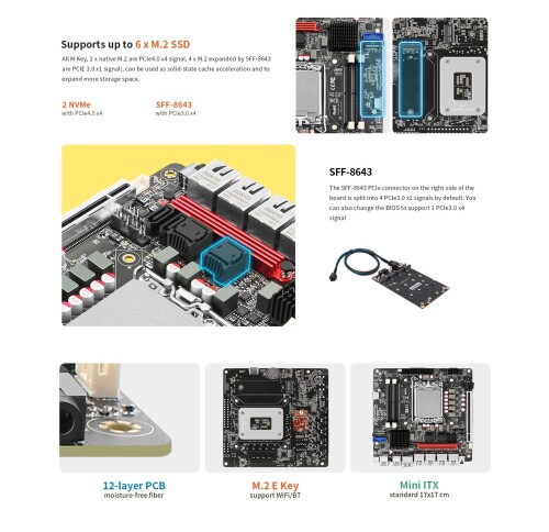

Petit changement dans ma commande:
  • Carte mère: CWWK CW-Q670-NAS-4L
  • CPU: Intel Core i9 14900T
  • Crucial RAM 64GB Kit (2x32GB) DDR5 5600MHz CT2K32G56C46S5
  • 2x WD Blue SN580 NVMe SSD 2TB
On devrait être pas mal :o

En plus j'ai un slot M.2 A+E PCIe dispo...

DrDooM
Posté le 09-02-2025 à 00:18:59  profilanswer
J'hésite à utiliser l'adaptateur pour en foutre 4 directement :o
https://pics.fl0w.fr/images/2025/02/09/1000026877.md.jpg
Du coup pas du dual edge parce que les slots n'ont qu'une seule ligne PCIe chacun.
