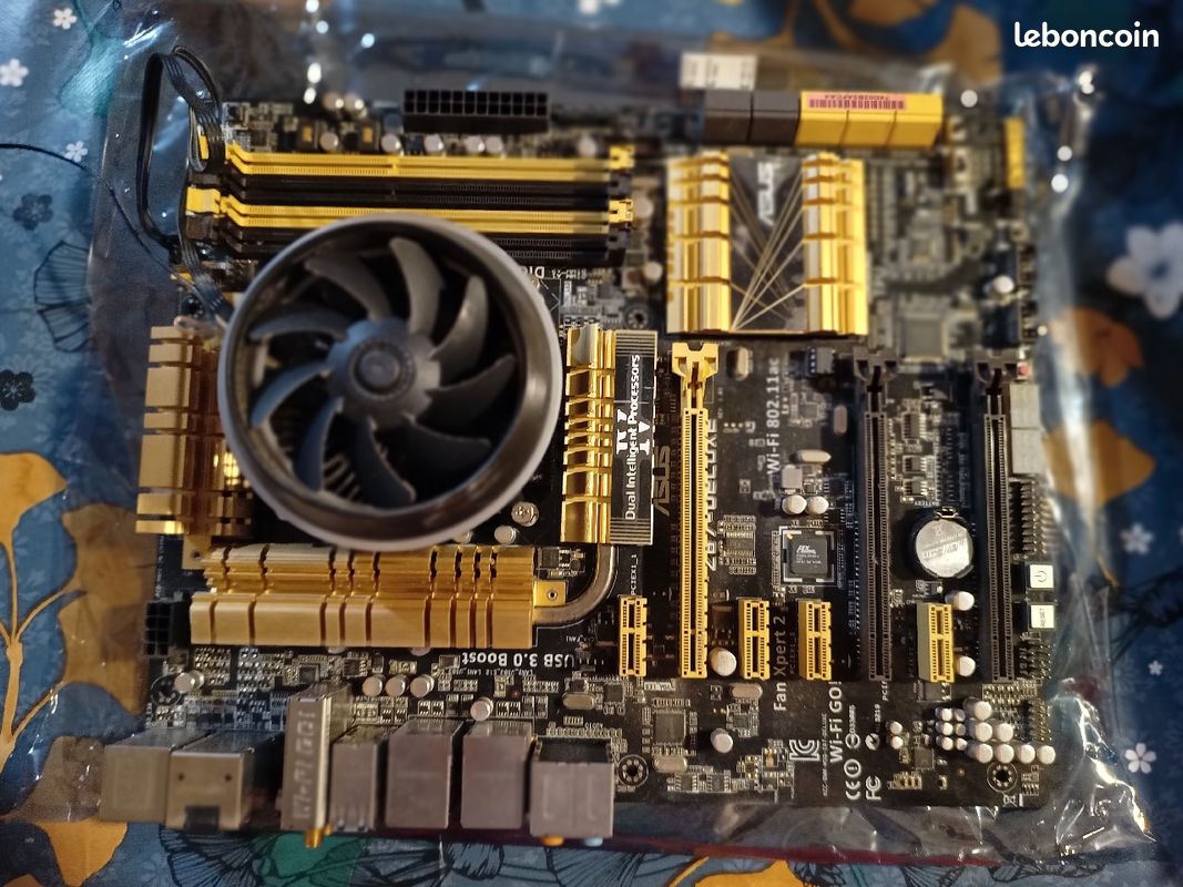

Posté le 12-06-2023 à 13:49:22  profilanswer
sorg a écrit :
Si bien sur c'est risqué, mais pour être clair on parle de fichiers multimedias que je suis en mesure de remplacer dans l'éventualité d'un crash.
C'est un risque que je suis en mesure d'assumer.
Bon, je réfléchis au sujet:
J'ai actuellement un petit home server qui tourne sur cette machine et que je pourrai réutiliser pour le NAS:
https://monparcinformatique.fr/produit/11EX003FFR/
En terme de CPU, ca répond très largement à mes besoins.
Il n'y a que 2 SATA, donc il faudrait rajouter une carte SATA PCIE.
Je vois que ce n'es pas très cher amazon:
https://www.amazon.fr/KALEA-INFORMA [...] r_hp_atf_m
Mais les specs ne sont pas claires:la bande passante est elle partagée entre les disques ? par disque ?
Reste deux problèmes:
- Le boitier actuel n'est pas prévu pour accueillir plus d'un disque 3,5''.
=> Je pourrait récupérer une tour ou moyen tour à la dechetterie, mais je pense que la Carte mère de ce Lenovo a un format propriétaire.
=> Je pourrait aussi bricoler une  "rehausse" sur le boitier pour augmenter sa taille. C'est du honteux bidouillage, mais de toute façon ce NAS sera planqué au fond de mon garage.
- L'alim actuelle n'a pas assez de connecteurs . Je pense qu'elle sera également trop juste en puissance. La aussi, je pourrai la remplacer, mais je pense que l'alim Lenovo est propriétaire. Il faut que j'ouvre le serveur pour vérifier.
Alternative:
- Partir sur une config toute neuve à base de celeron ou autre cpu basse conso, et je garde mon serveur à coté pour les taches plus gourmandes en puissance.
Compromis:
-  Trouver une tour et une mobo d'occase adaptée.
- Recycler le cpu, la ram et le ssd.
Dans un cas comme dans l'autre, ce sont les disques durs qui vont me ruiner :sweat:
-> Compromis :
il y a des cartes mère d'occaz avec 6/8 voir 10 SATA !
https://www.leboncoin.fr/informatique/2355435508.htm <- Cela par exemple
https://img.leboncoin.fr/api/v1/lbcpb1/images/16/b9/fb/16b9fb3002fdfad94f3c9c83cf9179876dc76c0d.jpg?rule=ad-large
Je vise, tout comme toi, à faire un NAS fait main avec un true nas (que je n'aime pas du tout), ou un xpeno.
Si on te demande, tu diras que nous étions ensemble en train d'écraser des boîtes aux lettres !!
