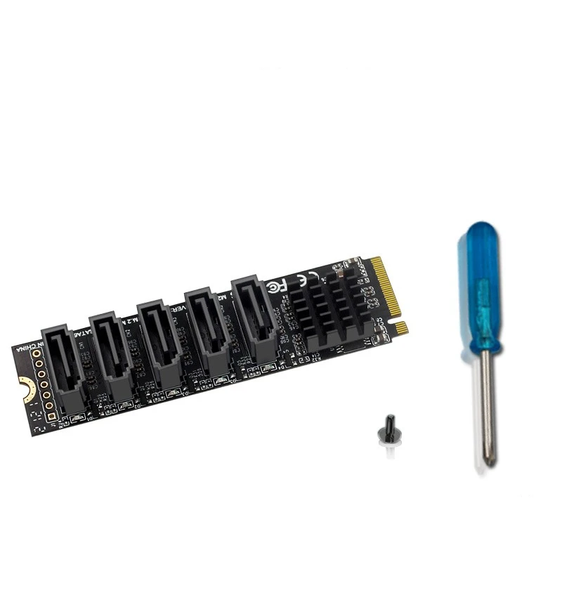

je naviguais sur des sites de carte d'extension pour comprendre comment ça marche et surtout les compatibilités.
Et là je tombe sur ça :
https://fr.aliexpress.com/item/1005 [...] ks8apIWj7z
https://ae01.alicdn.com/kf/H7d47a0281ab045f79915a44ca259a7257/Carte-d-extension-M-2-NVME-m-key-Sata-vers-SATA-3-5-ports-6Gbps-JMB575.jpg_Q90.jpg_.webp
magie noire ou bien ?
Message édité par daaadou le 18-01-2023 à 16:36:43

Jamais testé ce genre de chose mais ça doit fonctionner, le port M.2 est un port PCI-E donc tu dois avoir un chip SATA sous le radiateur. Après aucune idée des perfs...

Pourquoi ça ne fonctionnerait pas? C'est simplement un contrôleur SATA PCIe 4x au format M.2  [:cerveau spamafote]

oui, les perfs, c'est en effet la question
bah parce que c'est le seul lien quasiment que je trouve sur internet pour ce type de produit :D
edit : ah ok, en cherchant JMB585 genre dans amazon, tu as plein de réfs
et apparemment ça marche avec unraid, les débits sont de 550mo/s solo et 350mo/s quand plusieurs disques sont utilisés simultanément, à creuser
Message édité par daaadou le 18-01-2023 à 17:24:28
n°11212700
DrDooM
Posté le 18-01-2023 à 17:26:44  profilanswer
Ouais ça doit être du PCIe 2.0 x4
n°11212714
ionik
Posté le 18-01-2023 à 18:09:51  profilanswer
C'est les perf qui peuvent être basse mais sur Unraid tu te sers pas forcément de tous les disques en même temps et si tu mets la parité sur un port dédié et les disque de cache aussi ça devrait le faire.

Iryngael
Awesome, ain't it ?
Posté le 18-01-2023 à 19:40:39  profilanswer
PCIe 3.0 2x
(Mais ça revient au même)
C'est donné pour 16Gbps (1.6Go/s), pas de souci avec du HDD, ça saturera pas.
Avec du SSD forcement y aura pas 5x500Mo/s mais plutot 5x300

Mais apparemment faut prendre une sas, les de base peuvent générer des erreurs crc… pfiouuu
Un Carte HBA LSI 9207-8i consomme 10 watts à vide et chauffe beaucoup
La carte a base de ASM1166 consomme moins de 2W  (voir mon post précédent)
Elle semble fonctionner après mise à jour du firmware sur Intel B660 et H670
Je suis en train de la tester avec 4 vieux disques avec truenas scale
Je l'ai installé en passthrough sous proxmox
Truenas est installé sur un disque virtuel et a un accès direct à 4 disques via la carte ASM1166
Et je vérifie sa tenue en charge (smartctl, badblocks, rsync (copie de fichiers), etc..)
Aucune erreur au bout de 3 jours
PS: QNAP a choisi une variante 4 ports a base de ASM1164 pour ses extensions HBA...
https://www.qnap.com/en/product/qxp-400es-a1164
https://www.qnap.com/en/product/qxp-800es-a1164
c'est rassurant :-)
