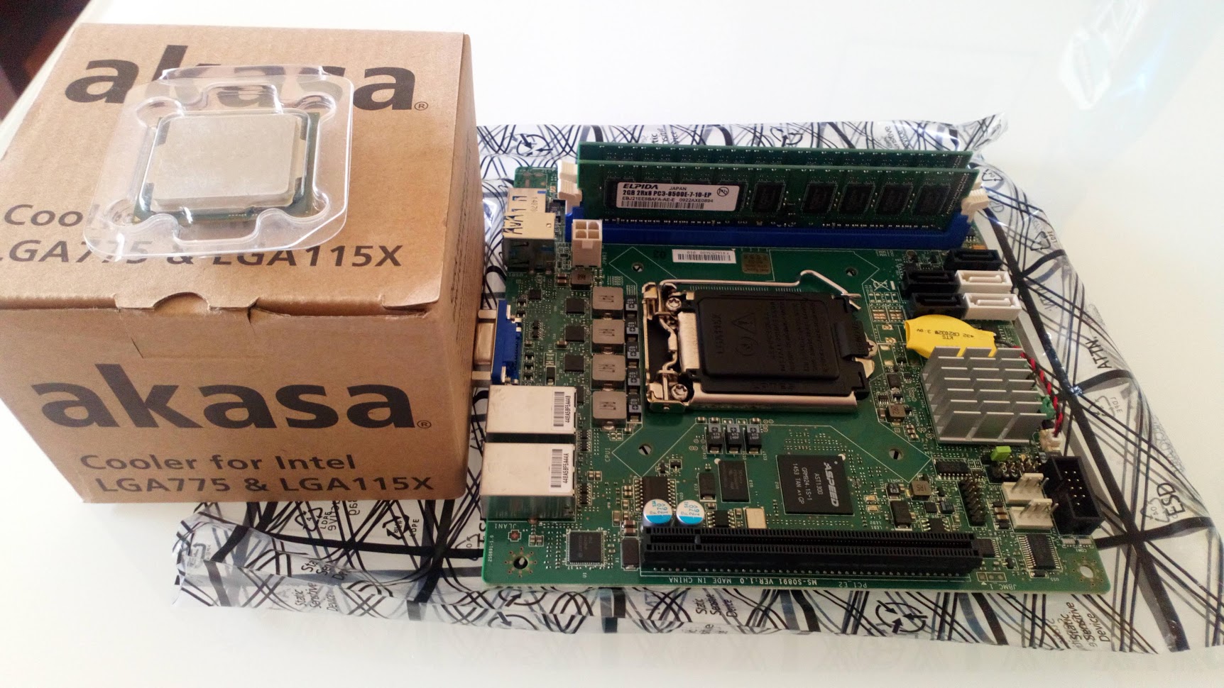

n°10383736
Zaxe
J'ai aqua-poney
Posté le 18-06-2018 à 14:27:07  profilanswer
Les pièces sont arrivées en dehors du boitiers que je n'ai pas encore commandé.
Au final, je passe de 16 Go à 4 Go de mémoire ECC et la clef USB est remplacé par un SSD qui trainait dans un recoin chez moi.
https://tof.cx/images/2018/06/18/77b181361ae1f16dc9b1a3728bac0b36.jpg
Zaxe a écrit :
Je suis sur une refonte d'une partie de mes NAS/SAN chez moi.
Mon but est de payer le moins chère possible pour avoir quelques choses d'économique pour h24 7/7.
Carte mère : MSI Server Mainboard mini-ITX Socket Sockel LGA 1150
CPU : Xeon E3-1220L v3 (récupération)
Ram : 2x8 Go DDR3 ECC (récupération)
Boitier : In Win MS04.265P.SATA
Disques Dur : 4x2To WD green (récupération)
Stockage OS :  SanDisk Cruzer Blade 8 Go (récupération)
L'OS sera une Debian 9 installé sur la clef USB sans le swap d'activé
Raid 10 formaté en XFS car je devrais y faire tourner quelques VM depuis mon oVirt
Serveur Plex pour la Chromecast
Partages : NFSv4 et Samba 4
Megatools pour la sauvegarde partiel du NAS
https://tof.cx/images/2018/06/18/77 [...] ac0b36.jpg
Ca change beaucoup d'avoir de la RAM ECC ? j'ai récupéré une station de travail avec 4Go de RAM ECC aussi... mais n'ayant pas un usage lourd (NAS + quelques services), j'avoue que je ne vois pas vraiment de différence par rapport à de la RAM classique.
kaari a écrit :
Bah c'est le but de l'ecc, que s'il y ait un bit qui flip l'ecc corrige seamlessly ;)
Comme cela a été précédemment dit, un bit supplémentaire par rapport a la mémoire non ECC de parité. Ce bit permet de corriger à la voler.
Dans la pratique, le risque de corruption de donné en mémoire est faible, mais dans le cas du ZFS par example il est conseiller d'utiliser de la mémoire ECC.
Dans mon cas, c'est juste que je récupère des pièces via le taf ou chez moi qui traine.
Je pensais qu'il me restait des barrettes de 8 Go DDR3 ECC, mais non, que des 2 Go. Ca ne changera pas grand chose dans mon cas.
Je termine le montage du NAS apres le HellFest
Comme dit au dessus c'est transparent à l'usage.
Et cela n'a pas d'influence sur les performances (contrairement aux barrettes de mémoire (ECC ou non) à registre, mais ce sont le plus souvent les barrettes avec les plus grosses capacité qui le sont).
Après la mémoire ECC est en effet une recommandation pour ZFS.
Mais pas un prérequis (petite nuance).
Si tu peut en avoir c'est mieux mais sans ça marchera quand même.
Certains ne jurent que par l'ECC, d'autres comme moi achètent leurs barrettes normales et les testent suffisamment longtemps avec Memtest+
Après je dirais que cela dépend aussi de l'environnement, production, médical, bancaire... oui ECC.
Pour faire un nas qui stockera du divx je pense qu'on peux s'en passer.

@Kari, zax, limdule :
Merci pour ces éclaircissement, même si je connais le principe de l'ECC, je me posais surtout la question de son utilité.
Bon, de toute manière, c'était gratuit, donc autant en profiter ;) (récupération de station de travail qui partait à la benne)

Posté le 20-06-2018 à 10:02:53  profilanswer
A savoir que ca ne protege pas contre un probleme hardware. Aka si ta ram déconne tes données peuvent etre corrompues.
