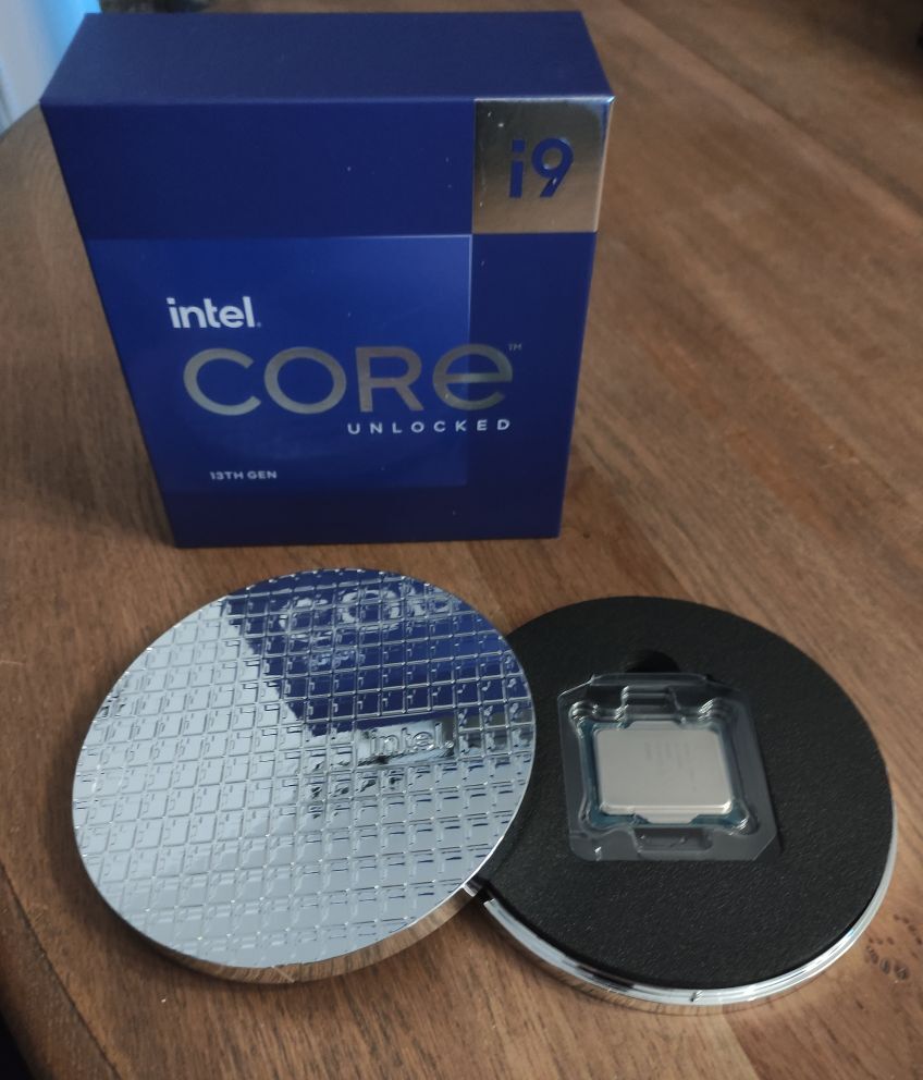

Ha j'ai reçu le mien, merci shop.hardware!
https://zupimages.net/up/22/43/xuxk.jpg

Posté le 24-10-2022 à 17:28:35  profilanswer
il ira sur quelle carte maman?

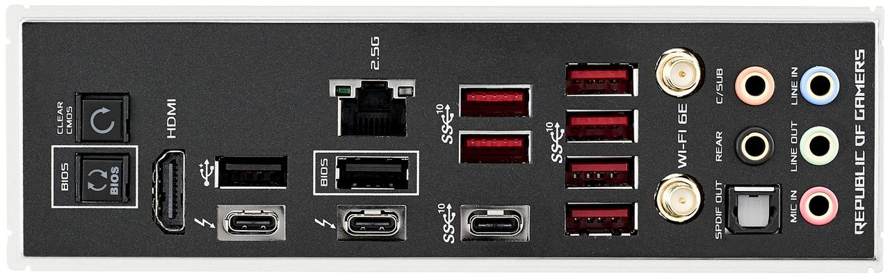

Il y a bien le Flash Back Bios sur la ASUS ROG Maximus Z690 Hero !!
https://rog.asus.com/fr/motherboard [...] odel/spec/
https://pic.clubic.com/v1/images/1939503/raw
Message édité par ralf69 le 24-10-2022 à 18:56:41

Posté le 24-10-2022 à 18:56:19  profilanswer
La gamme Asus ne se résume pas à la Maximus.
Les ROG / STRIX ou la PRO ART disposent de la fonction, mais les PRIME / TUF non.
Message édité par havoc_28 le 24-10-2022 à 19:00:33

Posté le 24-10-2022 à 18:58:19  profilanswer
havoc_28 a écrit :

Xixou2
Posté le 24-10-2022 à 19:59:15  profilanswer
ASUS PRIME Z790-A WIFI
DDR5
