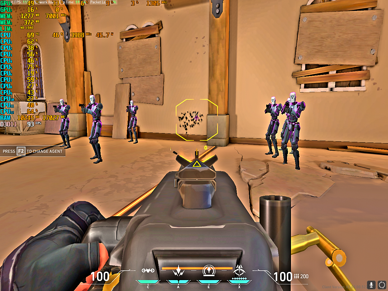

Bon j'arrive pas à savoir ce que fais Valorant avec Afterburner donc je mets un screen si c'est compréhensible  :bounce:
https://nsa40.casimages.com/img/2021/02/19//210219120611531451.png

Posté le 19-02-2021 à 14:03:31  profilanswer
86c pour le CPU c'est énorme !
Je pense que ton problème de chute de FPS vient du refroidissement du CPU.
C'est quel modèle de CPU ?
Il me semble que la majorité font du throttle à partir de 90c

Trivi
Posté le 19-02-2021 à 14:41:48  profilanswer
 :lol:  :lol:  :lol: J'avais pas vu la température, c'est un i7 9750H, j'avais pas les ventilos au max c'est pour ça la chaleur ^^
Je pense pas que ça vienne de là si des jeux plus gourmand n'ont pas ce problème, je relance avec afterburner et je reregarde la température au cas où

Trivi
Posté le 19-02-2021 à 14:50:24  profilanswer
https://www.zupimages.net/up/21/07/x1cl.png
Bon ventilo au max on oscille entre 75 et 95°C mais on est souvent à 80-85
Que je sois à 70C ou 95C pour le coup les fps sont toujours pas fou

Nono0000
Posté le 19-02-2021 à 15:06:06  profilanswer
Il faudrait être sur de ce que représente GPU 1 et 2 vraiment.
Il faudrait aussi que tu affiches la charge du CPU par cœur plutôt que globalement mais il n'est clairement pas exclu que tu sois "CPU limited" avec ce jeu.
Si tu augmentes la resolution par exemple et que les performances sont les mêmes, c'est que tu es en cpu limited.

Désole je sèche.
A part refaire une installation propre de windows (méthode un peu bourrine) je ne vois pas ce qui pourrait améliorer les choses.
Il y a peut être un limiteur de puissance dans le PC portable qui empêche de tirer globalement plus mais cela n'explique pas la charge énorme sur le CPU.
On est d'accord qu'il n'y a pas un logiciel de capture qui tourne ou un truc de ce genre?
CPU: 6950X 4.3Ghz (Uncore: 3.7Ghz) WC HM -- Mem: 4x8Go 3200Mhz 14-16-17-32-1T -- Mobo: Asus X99 Deluxe -- GPU: 4080 (GPU: 3015Mhz, VRAM: 12200Mhz) -- Carte Son: X-Fi Titanium Fatal1ty Professional -- SSD: M.2 PCIE XP941 -- Ecran: DELL AW3423DW QD-OLED
n°10953038
Trivi
Posté le 22-02-2021 à 10:42:39  profilanswer
Nono0000 a écrit :
Désole je sèche.
Nan j'ai vérifié, j'ai rien, même pas discord
Je pense que t'as raison la réinstallation s'impose..
n°10953048
intercepte
Posté le 22-02-2021 à 10:55:26  profilanswer
d'après la fiche tech ton alimentation fait 180w tu peux pas faire tourné ta config au max t'es bridé par l'alim...
n°10953051
Trivi
Posté le 22-02-2021 à 11:00:33  profilanswer
Ah c'est plutôt bête ça, 0 moyen de remédier ça je suppose
n°10953061
intercepte
Posté le 22-02-2021 à 11:16:11  profilanswer
tu peux acheté une alimentation plus puissante, mais je ne sais pas si ton portable pourra le supporté. il est peut être prévue que pour max 180w. contact la marque pour savoir si tu peux. Après j'ai vu les prix les alimentation pour 280w ça coute 100euro c'est pas donné si en plus sa marche pas.
Message édité par intercepte le 22-02-2021 à 11:17:53
n°10953064
Trivi
Posté le 22-02-2021 à 11:18:09  profilanswer
Mh ouais je crois je vais juste par jouer à Valorant dans ce cas
