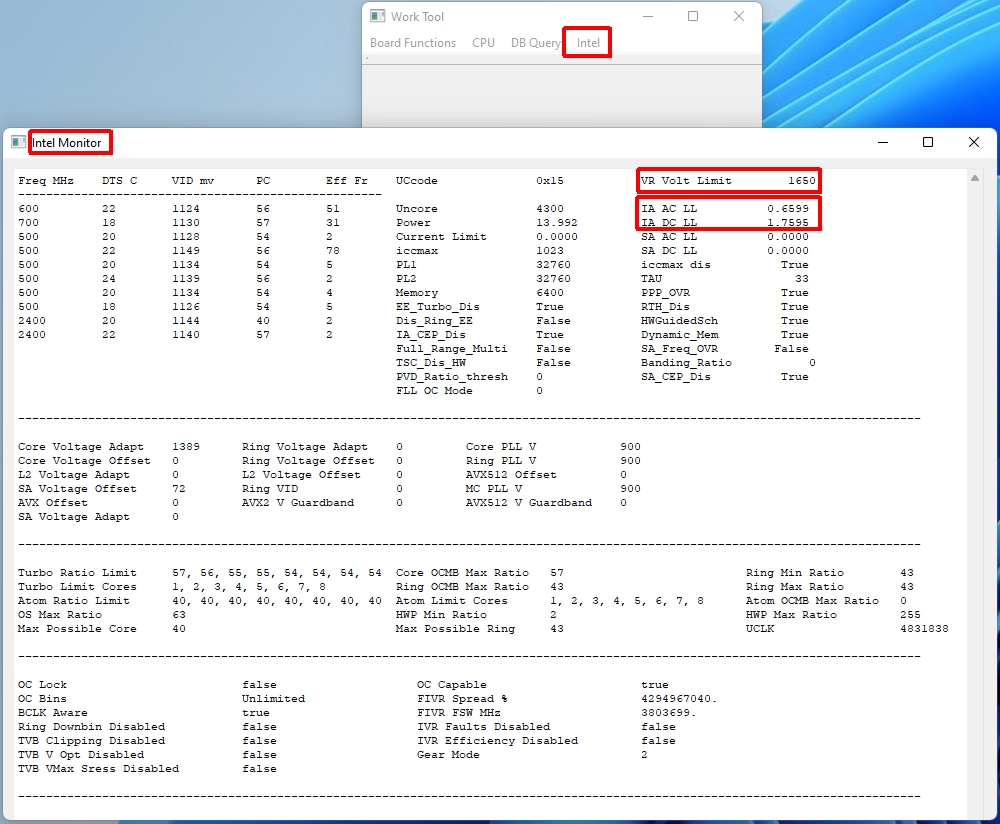

Valaint67130 a écrit :
J'ai des petits crashs avec ces settings, avec moins de LCC le score chute
LLC#7
AC_LL 0.20
DC_LL 1.02
Salut,
ça ne va pas ta méthode ;)
Le score baisse car pas assez de Vcore réel pour atteindre les points Volts/Fréquence prévus, donc la fréquence baisse
La bonne solution n'est pas de bourriner sur la LLC mais de changer AC_LL pour que la traduction VID>Vcore donne une valeur plus élevée.
La LLC choisie définit l'impédance de la board (la DC_LL, en miliohms)
Pour les mobos Asus 600 et 700 :
LLC1: 1.75 milliohms
LLC2: 1.46 milliohms
LLC3: 1.10 milliohms
LLC4: 0.98 milliohms
LLC5: 0.73 milliohms
LLC6: 0.49 milliohms
LLC7: 0.24 milliohms
LLC8: 0.01 milliohms
Cette valeur peut aussi être connue en utilisant le soft Asus OC Tool :
https://rehost.diberie.com/Picture/Get/f/98757
Pour un 13700K, ces valeurs devraient être une bonne base.
LLC#3 = DC_LL 1.1
AC_LL 0.3
LLC#4 = DC_LL 0.98
AC_LL 0.24
Peu de chance de baisser AC_LL, plutôt de le monter (parce que les 13700 sont un peu moins bons que les 13900 en général)
Plus la valeur de AC_LL se rapproche de DC_LL, moins on undervolt <=> plus on baisse la AC_LL, plus bas seront le Vcore et la Conso, au risque de devenir instable !
Message édité par aster le 24-08-2023 à 00:15:40
Heu c'est quoi ce soft ? :)
Achat/Vente : Hardware • Photo • PC portables
n°11275050
aster
Chaotic Neutral
Posté le 24-08-2023 à 00:17:33  profilanswer
https://www.dropbox.com/s/flalagw23 [...] 6.zip?dl=0
Pour l'utiliser, désactiver "Windows Memory Integrity" dans les paramètres de sécurité Windows et  "Intel VMX" = Disabled dans l'UEFI (Advanced\CPU)
https://rehost.diberie.com/Picture/Get/f/98758

aster a écrit :
Salut,
LLC#3 = DC_LL 1.1
AC_LL 0.3
LLC#4 = DC_LL 0.98
AC_LL 0.24
Grand merci à toi
J'ai testé avec les paramètres donnés dans ton post mais ça me donnais des scores corrects en single, mais du tiers en multi
Alors j'ai essayé un peu toutes les combinaisons pour retomber sur des scores normaux.
Au final ça donne ça:
LLC#4 = DC_LL 1.00
AC_LL 0.65
Pour le moment ça passe R23 et 3dmark, je dois encore essayer en jeux
