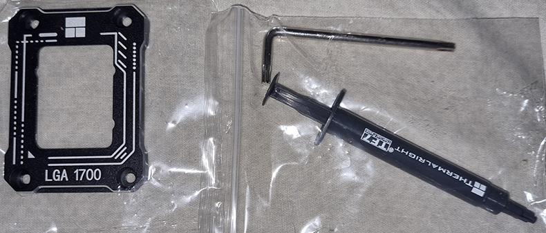

Le contact frame sur RPL c’est une connerie du seigneur ; ça n’aide en rien et tu rendras ta RAM moins stable dans beaucoup de cas :o

Posté le 15-08-2023 à 23:43:03  profilanswer
En quoi un cpu contact frame rend moins stable la ram  :o , à moins de pisser dans un violon ou d'avoir le contact frame en kriptonic je vois pas comment ces possible  :D
WiiDS: Sauf que IL2 a un mode DirectX, et que ce dernier reste plus performant même sous nVidia. lol :)
Une histoire de pression sur le PCB au niveau des lignes entre le proc et la ram ou un délire du genre, je ne me souviens plus exactement.
Après sur mon 12900KS j'ai un système de rétention alternatif pour le LGA 1700 de chez Thermalright et pas de soucis avec 4 barrettes @ 6000 MT/s sur une Z690 Torpedo (mais c'est juste 2*16 + 2*8 :o ).
Message édité par havoc_28 le 16-08-2023 à 02:07:04

booba92i
Posté le 16-08-2023 à 02:30:41  profilanswer
Après faut être un peut deglingo ou avoir deux bras gauche pour serrer comme un malade un contact frame  :o
Comme dit plus haut c'est dans beaucoup de cas les problèmes, la j'ai comme un gros doute et j'imagine que c'est juste pour casser du sucre sur le contact frame  :o

drmanhatta​n31
aka innocent
Posté le 16-08-2023 à 08:40:50  profilanswer
Parce que t’as pas la meme pression qu’avec l’ILM stock et que ça peut interférer à haute fréquence, suffit de faire un peu de VT3 à 8k+ pour le voir

Posté le 23-08-2023 à 15:35:42  profilanswer
maxcolmx a écrit :
J ai regardé pas mal de YouTube concernant le système de rétention / fixation CPU
- la chauffe <- j suis dans le sud
- XMP non stable <- ca ne boot pas toujours <- il m arrive de rebooter à distance
Dans les vidéos ils en parlent ( RAM )
Je vais donc investir dans un Contact Frame
Le CPU est déjà undervolt
( par contre le refroidissement n est pas super serré   :o  )
Je vous le dis juste pour info   :jap:
https://zupimages.net/up/23/34/8i1j.jpg
Reçu et monté
XMP :
Toujours non stable au reboot -> le BIOS a l aire de passer mais pas Windows <- vielle install <- qq années / Win 10
Faudra refaire une install propre ( 11 ) mais pas avant d avoir un nouveau SSD ou NVME en system <- j suis un peu à l étroit sur mon 2 TO
Températures :
Difficile à dire / peut être un peu moins chaud au repos
En charge il monte à 100° mais moins vite et moins permanant
Bon là, la difficulté est de faire passer la chaleur du CPU vers la pompe <- je vais rester comme ça   :o
De plus j suis dans le sud ( France ) et ça tape   :sweat:
Debrief :
Donc voilà, je pense avoir fait le tour
J ai appris et peut être que ça aidera qq un   :jap:
Message édité par maxcolmx le 23-08-2023 à 15:39:50

hellion666
Posté le 23-08-2023 à 16:43:57  profilanswer
Reçu et monté
XMP :
Températures :
Debrief :
Pas stable et undervolt = c'est l'undervolt qui peut être en cause. Pour la.chauffe a 100 degré ça veut rien dire. Il peut être stable a 100 degré mais avec la fréquence du 13900k qui baisse avec le temps. Pas de problème là dessus. Y aura pas de miracle avec un kraken x62. Tu veux que ton 13900k chauffe moins? Baisse le power limite a 180w par exemple !. Au fait ton kraken est correctement placé : le rad en haut du boîtier? Je ne m souviens plus de la.photo de ton système. Pour la ram, si c'est pas stable en xmp avec du 1.35 ou du 1.40, souvent l. Conseil de monter un peu la tension de la ram pour augmenter la stabilité.
Perso j' ai des 12100 12700, 12900, 13600, 13700. .. l undervolt c'est parfois stable en bench mais rarement en H24 "sous charge". A bon entendeur
Message édité par hellion666 le 23-08-2023 à 16:53:39
n°11274939

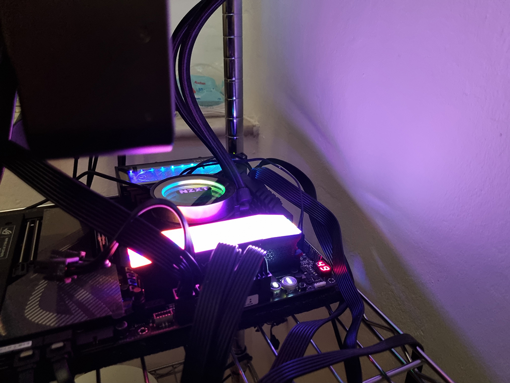

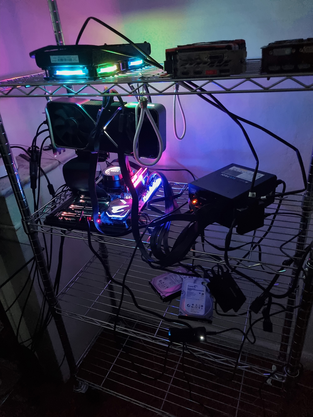

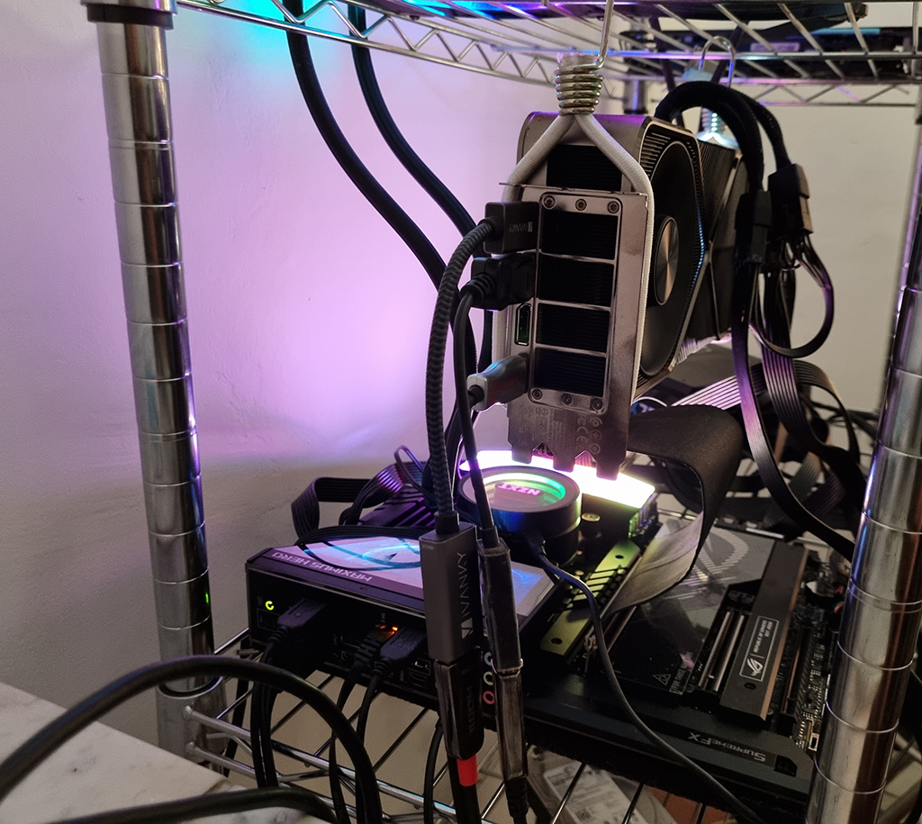

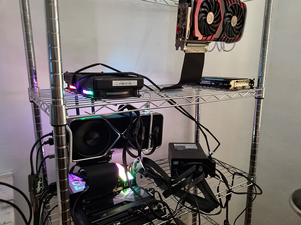

Je n avais pas posté de photos du montage
Avant ( vu large pour comprendre   :o  ) :
https://zupimages.net/up/23/34/4awl.jpg
Maintenant :
https://zupimages.net/up/23/34/9af6.jpg
https://zupimages.net/up/23/34/hyaj.jpg
https://zupimages.net/up/23/34/uhk7.jpg
Donc hors boitier
Si… C est pratique…   :o
Photos faites à l arrache / AIO monté dans un autre sens ( RAM ) / 2ème et 3ème CG non montées / un RGB des ventilos merde
Pour le XMP -> non urgent -> merci pour les pistes
Message édité par maxcolmx le 23-08-2023 à 18:30:46

hellion666
Posté le 23-08-2023 à 18:12:49  profilanswer
Merci pour les photos.
Pas de contacte entre la grille support et la carte mère?
Manque la ventilation sur la carte mère, ses vrm et les barrettes de ram. Tu est dans la config avec le plus de chauffe possible : horizontal sans flux d air. Pas le mieux pour la stabilité.
Il y a toujours un doute sur les risers, suivant l utilisation qu'on fait de la carte.
Le kraken est toujours très limité pour un 13900k qui travaille autre chose que du gaming
n°11274974

Maintenant :
Donc hors boitier
essaye de mettre ton AIO sur la grille du bas (là où il y a les HDD)
il respirera mieux ... car là il prends la chaleur de la CG
même si tout es hors boitier
