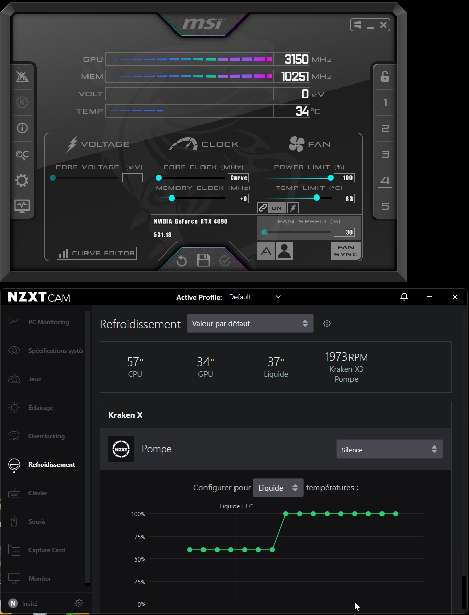

Petit REX d'une grosse session d'encodage (ma bibliothèque de films) sous handbrake, objectif -> réduire d'environ 30% l'espace disque nécessaire pour stocker la bibliothèque.
Encodage H265 via NVENC (donc GPU) mais sollicitation du CPU d'environ 55% pour le décodage j'imagine.
L'encodage complet aura nécessité environ 24h de travail, le résultat est probant (1080p -> 1080p), GPU @ 3150MHz et CPU 55/45. Verdict sur la chauffe ci-dessous :
https://rehost.diberie.com/Picture/Get/t/156594
En résumé, très satisfait de l'AIO et de la ventilation de la tour en général
GT : jumbaii7
