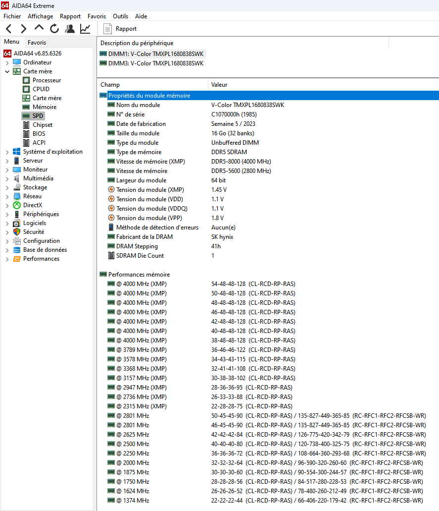

booba92i
Posté le 04-04-2023 à 23:55:55  profilanswer
Les 3 versions d'xmp (1,2 et tweaked) sur Intel avec la ram V-color d'origine à 8000 en 38.48.48.128 aucun problème sur l'apex, tout est reconnu et pas de plantage c'est rock stable  :love:  .
Bon par contre pas d'autre choix que la 8000 en Xmp alors que d'autres profils Xmp sont dispo  :o
https://zupimages.net/up/23/14/w7dr.png
Tient il y a de la 8200Mps en 48G maintenant, mais pas dispo, la 8000 en 32G aussi d'ailleurs  :o
https://v-color.net/products/manta- [...] meocmemory
Message édité par booba92i le 05-04-2023 à 06:26:34

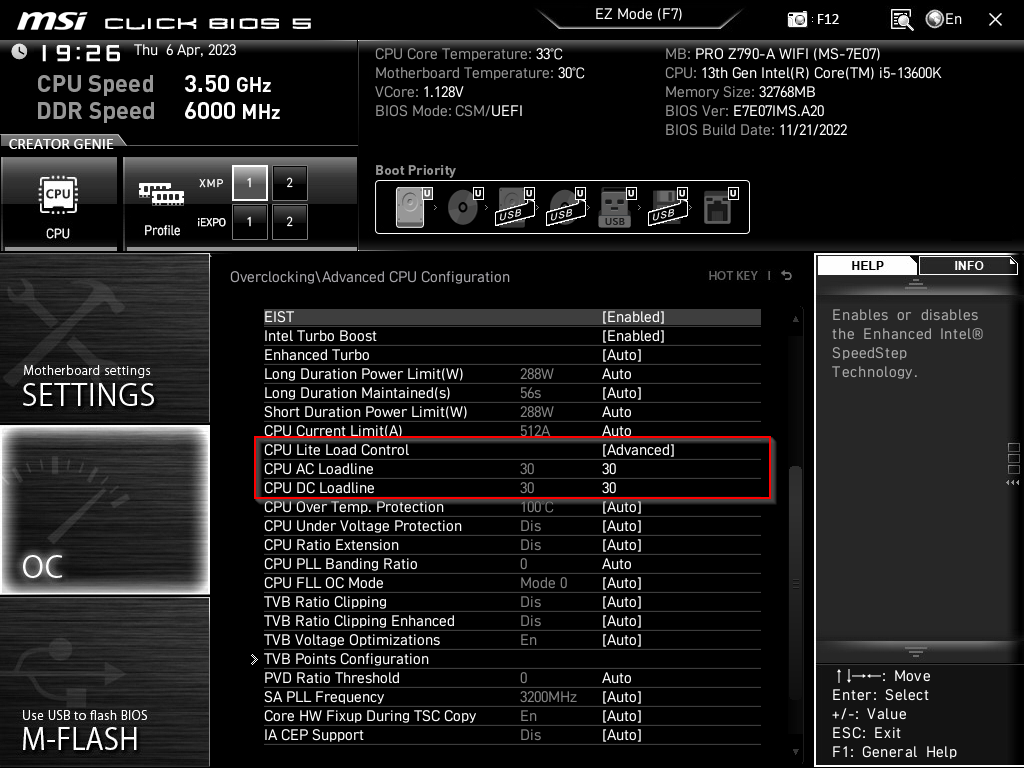

Posté le 07-04-2023 à 00:49:43  profilanswer
Bonjour,
J'ai un 13600K avec une MSI Z790 Pro A, je voudrais faire un undervolt. J'ai essayé de mettre en mode Adaptative + Offset, mais mon Vcore reste toujours à 1.34v, malgré le fait que je mets mon offset .050 ou même .100.
Avec un Vcore en manuel, j'ai réussi à le descendre a 1.19 à stock.
J'ai essayé aussi avec le CPU Lite Load, sa diminue le Vcore, mais pas de miracle non plus
Je voudrais trouvé un tuto comment bien procédé a un undervolt sur une carte mère MSI.
Disons que je suis un peu perdu, cela a changé depuis mon 3930k ;)
Merci à l'avance.
n°11237637
aster
Chaotic Neutral
Posté le 07-04-2023 à 00:56:25  profilanswer
Utilise les Loadlines.
J'ai pas tâté de MSI récemment, mais il me semble que c'est :
Lite Load = Advanced
LLC = 4
DC LL = 30
AC LL = 10 : A monter pour obtenir + de Vcore en charge, et vice et versa  [:bighead:2]
n°11237638
sawyer24
Posté le 07-04-2023 à 01:36:31  profilanswer
C'est bien ici qu'il faut modifier les valeurs
https://image.noelshack.com/fichiers/2023/14/5/1680824057-2023-04-06-19-30-01-msi-snapshot.png
Je dois commencer par le DC à 30 et le AC à 10 et testé voir si sa diminue mon vcore ?

sawyer24 a écrit :
Bonjour,
Merci à l'avance.
Ah ben ça m'intéresse aussi car même en mettant le CPU Lite Load au mini je monte quand même à 1.3V et en bidouillant ailleurs, le 1er test de charge que j'ai fait ça a bien planté l'OS :D

sawyer24 a écrit :
Bonjour,
Merci à l'avance.
Llc sur 3 et tu baisses l'adaptif jusqu'à ce que tu es tes 1.20v.
Mon 13600k tourne a 1.19v en auto, mais je pense ces différences sont dû au vid du cpu. Ou de la carte mère, on voit beaucoup de MSI quand même. Mais dans tout les cas ça se baisse :D
Message édité par uNReaLx77 le 08-04-2023 à 15:38:10
n°11238152

sawyer24
Posté le 09-04-2023 à 15:37:40  profilanswer
Bon après un MAJ Bios, j'ai mis le mode Cpu Lite Load en mode 4 et en adaptative + offset à 0.060 et j'ai maintenant mon 1.2v.
J'ai vais continuer plus tard pour améliorer le tous, mais pour le moment les températures sont nettement mieux.
