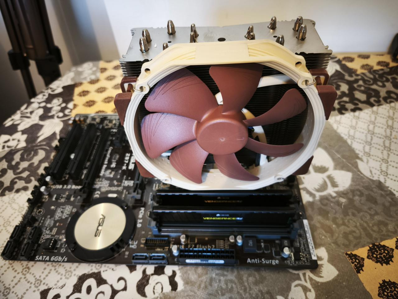

mon i7 était pas super stable, et la il ne démarrait carrément plus... bref après plusieurs test, la carte mère d'origine HP micro atx n'est pas en forme.
Petit tour sur ebay, et la je vois une Asus Z97 K, pas du tout la meme came, elle brille par les fonctionnalités a coté, usb3, M2... bref je commande et je reçois avec une surprise  :whistle:
Mobo ok, mais complète, avec meme ce gros Noctua 15cm :D

Oh sympa le 4790. Dommage que ce soit pas un K :D
