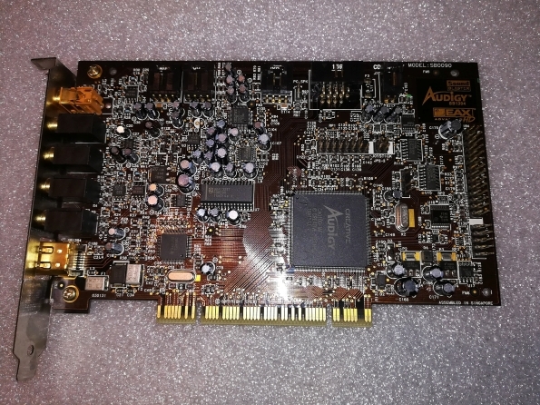

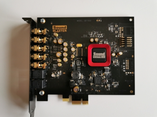

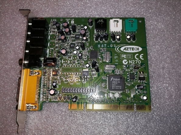

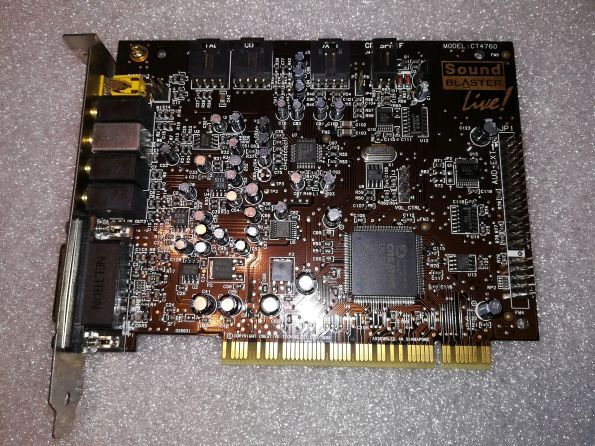

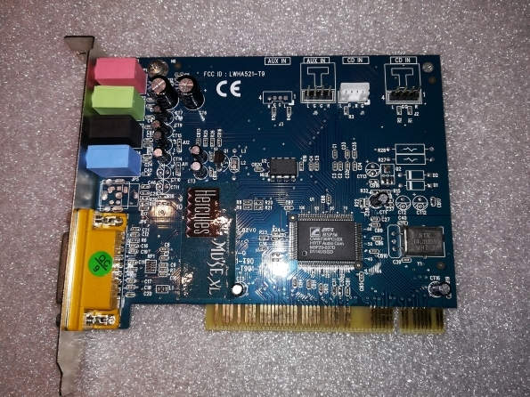

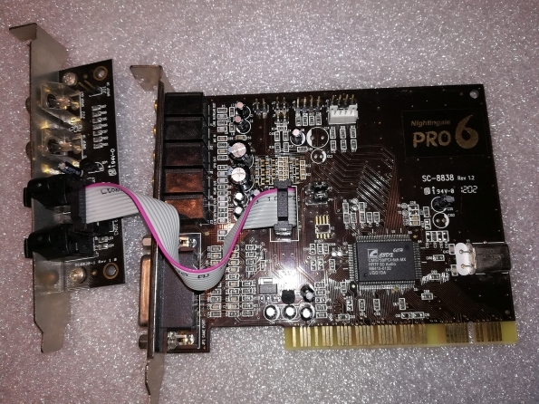

Posté le 22-05-2026 à 19:19:41  profilanswer

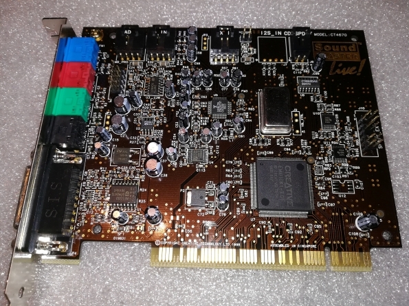

Hello, quelques une de mes cartes son..
https://zupimages.net/up/26/21/uw1w.jpg
https://zupimages.net/up/26/21/iocd.jpg
https://zupimages.net/up/26/21/v2fg.jpg
https://zupimages.net/up/26/21/prm6.jpg
https://zupimages.net/up/26/21/isfg.jpg
https://zupimages.net/up/26/21/zpeh.jpg
Les créateurs de l'Electro, c'est eux KRAFTWERK http://www.kraftwerk.com/concerts/ [...] _robo.html - Mes Cartes https://drive.google.com/drive/fold [...] 0-vZPkdfoi

Les SB Live!, on en a tous eu une :D
Indispensable pour l'eax :) et combo gagnant avec la 3dfx , tu gagnait des fps rien qu avec le traitement de la puce audio.
