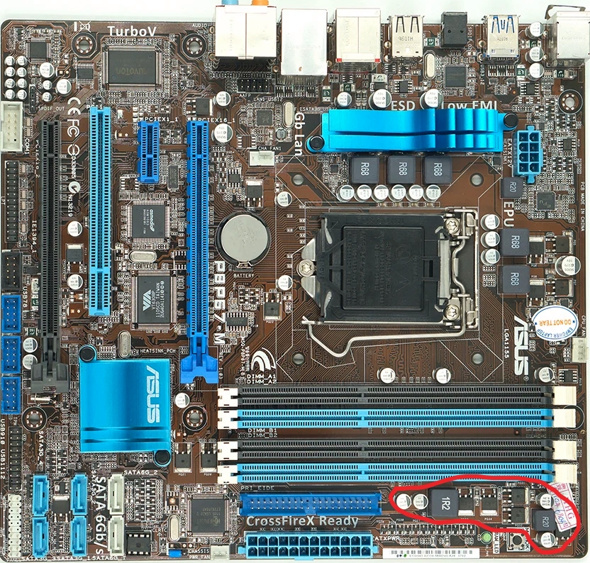

En vrais ya des chances que ce soit l'étage d'alim de ram qui ait cramé, et ça ça peut se remplacer.
Le chipset c'est juste des IO, ça peut être assez costaud tant que pas survolté..

Oui, regarde là où j'ai entouré :
https://rehost.diberie.com/Picture/Get/f/224347

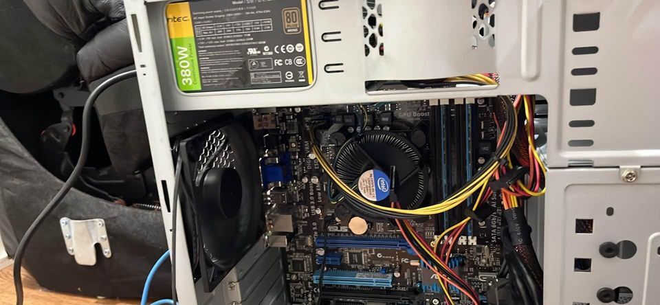

C'est pas évident à photographier, j'ai fait du mieux que j'ai pu :
https://zupimages.net/up/23/46/kjvk.jpg   (c'est du 3000 x 3000).
Question subsidiaire : j'ai commencé (depuis le burn en fait) à chercher des pièces de rechange.
Cette photo d'une machine complète suffit-elle à deviner le modèle de carte maman ?
https://zupimages.net/up/23/46/j7oe.jpg

n°11298447
mlietchnyi​pout
☆ milky way sans édulcorant ☆
Posté le 18-11-2023 à 00:33:51  profilanswer
380 W 80+ Bronze power supply
8 GB of Ram
500GB HDD
DVD Player
Intel Core i3 Processor
1x fan and cooler
1x Motherboard
Le vendeur dit qu'il va "se renseigner" mais je me méfie des québécois ; la plupart du temps, leurs annonces sont TRÈS préçises "intel i5 cpu".
Mais pour le socket, ben tu t'asseois dessus  :D
Cela semble être une Asus P8Z77 quelque chose, certainement la V xxx vu le radia du chipset, mais pas la V Pro (à cause du port SATA droit).
Très bonne mobo, hors mis l'interface ETH qui est merdique (plafonne au 2/3 du Giga environ).
Message édité par mlietchnyipout le 18-11-2023 à 00:40:51

Je ne vois rien de cramé sur la photo que ta faite, bien qu'un peu sombre, difficile d'avoir une analyse sure.
Pour reconnaitre la mobal en photo il faut eplucher les modèles jusqu'à trouver la même en se fiant au marquage et aux emplacements des connecteurs...
Ya des indices style "digi vrm", "gpu boost" ou "ai suite"
Bref un jeu des 7 erreurs...

C'était pas facile de prendre la photo sur site, mais je vais sortie la mobale et on pourra regarder de plus près.
Pour la reconnaissance de carte mere, j'ai pensé de suite à comparer les modèles et j'ai trouvé ça trop long.
J'ai préféré m'en remettre au topic, me disant que quelqu'un l'aurait reconnue tout de suite.  :D

C'est quasi certain que ce n'est pas du P67, ni Z68 car les radias de chipset sont différents de celui sur la photo là.
De plus il y a indiqué "PICe 3.0" donc quasi sûr du Z77 car cette norme est arrivée à cette génération de mobo.
Après quel modèle précisément, difficile de dire. Certainement un modèle d'entrée de gamme car il n'y a pas de radia sur les VRM, et prise SATA droite. Peut-être une P8Z77-V LX ou dans le genre.

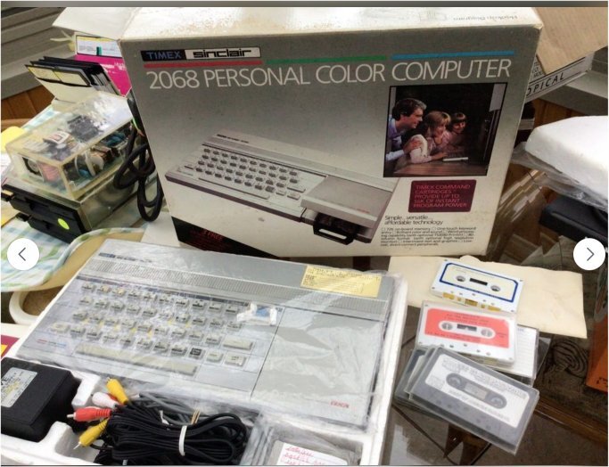

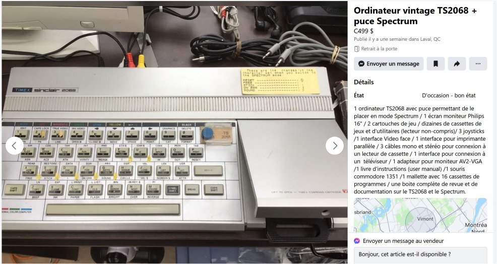

J'ai trouvé une petite curiosité pas donnée, me demande si quelqu'un a déjà entendu parler de ceci ?
https://zupimages.net/up/23/47/te3n.jpg
https://zupimages.net/up/23/47/pnx3.jpg
C'est hors de prix...? (en dollars canadiens ici)
n°11299069
iosys99
Authentique aigri
Posté le 20-11-2023 à 10:34:34  profilanswer
Genre de machines tres rares... Moi ça ne m'intéresse pas du tout mais vu l'état je suis pas étonné du prix !

Posté le 21-11-2023 à 08:58:21  profilanswer
Mystère résolu pour l'Asus P8P67-M !!!  :love:
Photale : https://zupimages.net/up/23/47/cqbj.jpg  (taille réelle, donc pas d'embedding dans le post, ça va râler  :D ).
Je l'ai démonté, je commençais à regarder vers les slots ram, et j'ai senti une petite odeur désagréable dans le coin, la même que lorsque
j'ai tout fait fumer.
Par conséquent, j'ai baladé mon nez et là où ça schlinguait le plus fort, j'ai regardé et j'ai vu ce carnage : un condo explosé [:tinostar]
Avec un peu de bol, la mobale est sauvable, aussi que dois-je faire ?
1 - changer de topic, car ici ça risque d'énerver ?
2 - virer le condo, et allumer sans ?
3 - le changer et voir ce que ça dit ? => c'est quelle valeur, 6.3 volts pour 560 µF ?  :??:
4 - ou il est placé à un endroit stratégique qui tue tout ce qui le suit dès lors qu'il subit une polarité inversée comme ça a l'air d'être le cas ?
5- il n'y a pas de réponse D  :D
Message édité par Aline BOQS le 21-11-2023 à 09:00:25
n°11299381
Kyjja
Y'a pot !
Posté le 21-11-2023 à 09:27:07  profilanswer
Tu peux commencer par le changer : même chimie, même capacité, tension égale ou supérieure.
n°11299383
Natopsi
☄️Just end it already!☄️
Posté le 21-11-2023 à 09:34:00  profilanswer
Y'a une piste cramée...
⚡ACH/VDS⚡HFRCoin◈1435mm⚡
n°11299397
Neji Hyuga
:grut:
Posté le 21-11-2023 à 10:07:53  profilanswer
Ouais, ce n'est pas simplement un condo qui a clamsé, il y a eu une grosse surchauffe à cet endroit là, visiblement quelque chose qui s'est foutu en court circuit (peut-être le condal), t'as de la chance si rien d'autre n'a morflé.
Le Topic Unique des collections de cartes graphiques - GPUCHAN.ORG
n°11299398
Aline BOQS
Alsacobéquois.
Posté le 21-11-2023 à 10:08:57  profilanswer
Les valeurs que j'ai "trouvées" sont correctes, notamment la capacité ?
Oui, j'ai fini par la voir aussi. Ca semble mal engagé, hein ?  :sweat:
C'est noté les gars  :jap:
Disons que c'est c'est cher parce que c'est une machine UK à la base, c'est donc très rare au Canada, ça a pas eu beaucoup de succès en version NTSC. En Europe (enfin, chez nos voisins) c'est vachement plus courant
Je reviens là-dessus : une fois le condo viré, on voit quoi ? Que c'est une ou deux pistes qui ont cramé, et pas le condal.
Que j'ai enlevé à la barbare : n'est plus réutilisable   :(
Y'a la large qu'on aperçoit sur ma photo ci-dessus, et une super-fine juste à côté, je la vois à peine.
Pour tenter de rafistoler ça (en admettant qu'il n'y ait que ça de foutu), il me faudrait mon microscope numérique.
Qui est resté en France, avec toutes mes affaires.  :sweat:
Bien bien bien...j'ai gagné le cocotier en bousillant une mobale achetée d'okaze en 2015 et qui fonctionnait encore admirablement bien. :/
Je crois que ce n'est pas la peine d'investir dans un croscope electronique pour si peu, bien que ça finirait par m'être
utile ici aussi.
J'ai été tenté de foutre un blob d'étain sur la "grosse" piste, mais avec la microscopique juste à côté, j'ai pensé que ça ne
ferait qu'empirer les choses.
Mieux vaut laisser tomber, hein ?
n°11299495
kronoob
Posté le 21-11-2023 à 14:31:50  profilanswer
Je ne suis pas convaincu que le condensateur soit le fautif issite. C'est plus le circuit imprimé (et peut être un passif mais impossible à dire avec juste cette photo) qui a cramé.
Tu peux tenter de réparer mais si le circuit imprimé a charbonné (et ça me semble être le cas), j'ai peu d'espoir que tu arrives à quelques chose.
Edith me dit que je n'avais pas lu ton dernier message qui confirme ce que je pensais. :o
Message édité par kronoob le 21-11-2023 à 14:33:18

crazytiti
http://crazytiti.free.fr/
Posté le 21-11-2023 à 15:03:47  profilanswer
Wep c'est pas gagné à réparer la.
Les pistes ont peut toujours les refaire avec du fil en partant de plus loin.
Mais pour qu'une piste crame j'ai peur que des CI y soient passés aussi.

Aline BOQS
Alsacobéquois.
Posté le 21-11-2023 à 19:55:55  profilanswer
Après mûre reflexion, j'ai décidé de laisser ça de côté, pour plus tard éventuellement.
Ainsi que je le disais plus haut, une des pistes est quasiment aussi fine qu'un cheveu : je ne me lancerai pas sans microscope.
De plus, la partie de la barrette qui était de travers est sa partie basse, à l'opposé de la piste cramée.
Doit y avoir d'autres composants sur le chemin, quelque chose d'autre a du dégager dans la foulée.
En passant, la piste cramée là, on ne pouvait pas la voir avec la mobale dans la machine, vu que c'est sur le bord supérieur, y'a pas
la place de passer...euh...un oeil  :D (vieux boitier avec alim en haut)
PS : vu que j'ai changé la carte mere de l'AIO 8300, j'ai viré son 2600 pour le remplacer par le 3770 de la mobale cramée.
Tout va bien, il n'a rien.  :love:
Ce qui m'inquiète le plus, à part la ram, c'est la 1080 : si je l'ai fusillée, alors je vais pleurer des larmes de sang  :(
Message édité par Aline BOQS le 21-11-2023 à 19:56:18
Je viens enfin d'avoir l'info (jamais vu un vendeur si peu réactif) : Asus Pro P8H77-M !
C'est bon comme matos, à vos avis ?
Et y'a ça avec :
8 GB of Ram
500GB HDD
DVD Player
1x fan and cooler
Le i3 j'ai pas demandé car j'en ai pas l'utilité => je suppose que ça doit être le sempiternel 2130 ou similaire.
Donc, l'annonce date d'il y a un mois et le gars en demande 100 $ CAN soit ~ 67 €.
Je négocie ?  :D
n°11300985
Kyjja
Y'a pot !
Posté le 25-11-2023 à 16:01:50  profilanswer
Socket H77, si t'as un proco K tu ne pourras pas l'OC.
Y a 6 phases CPU sous un rad, ça ira largement de ce côté. 4 slots RAM, PCI-E 3.0 : si t'as les ports qu'il te faut sur la carte, vas y.
