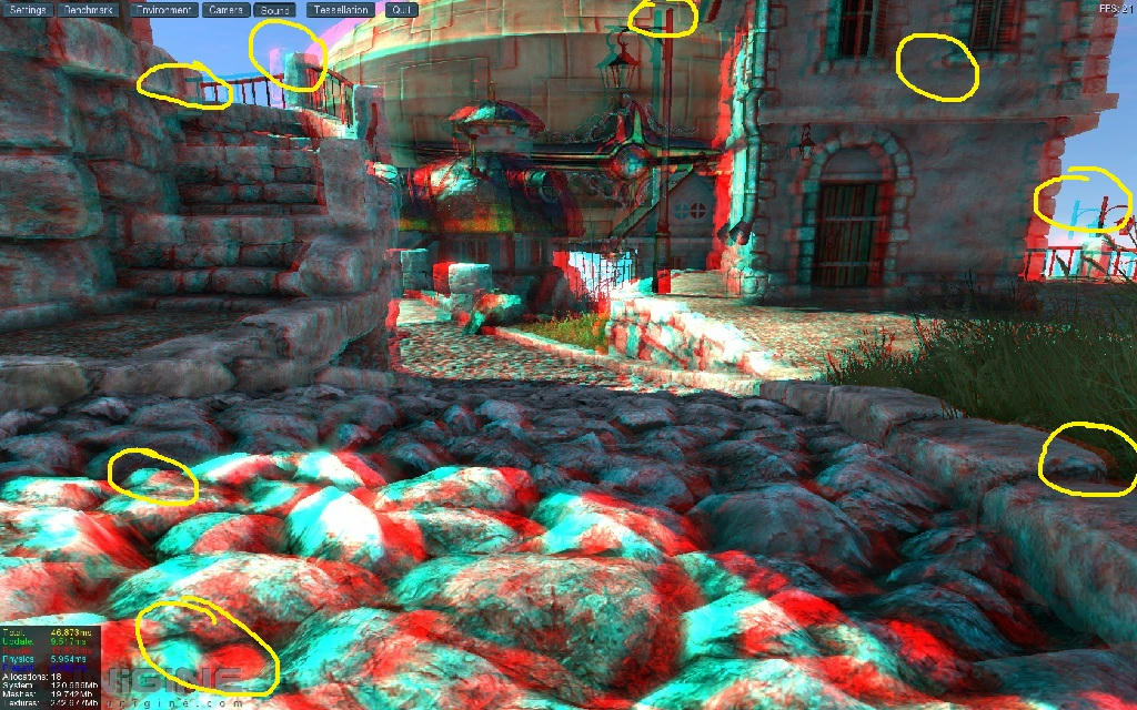

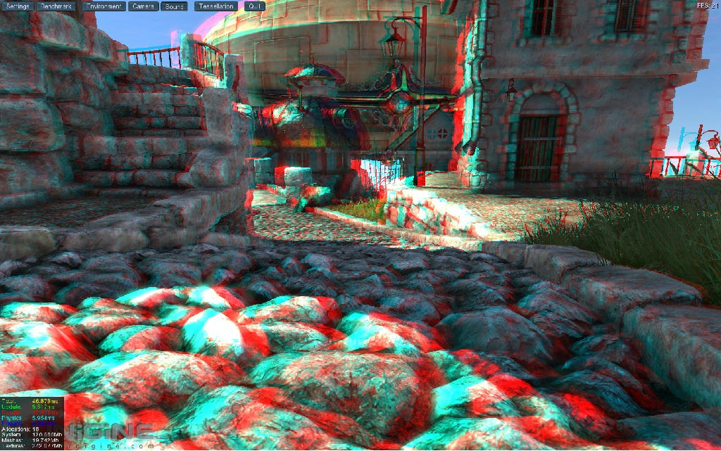

Mise à jour du benchmark Unigine Heaven (v2.1) ajout du mode stéréoscopique.
Support natif de :
-anagyphe (rouge cyan)
-image séparées (double projecteur)
-Nvidia 3D vision
-Ecran iZ3D
(pas de support de l'entrelacé ni de côte à côte, ni d'échiquier)
Il y a juste un très très gros problème :
Ils ont fait des caméras convergentes tournées (des vraies !)
Ca fait mal aux yeux, pas moyen d'avoir un réglage correct, y'a de la séparation verticale de partout !
n°7453201

Lorsque l'image de l'oeil gauche et droit ne sont pas à la même hauteur. c'est un artefact connu qui se produit obligatoirement lorsqu'on utilise des caméras physiquement convergentes. C'est un problème de projection sur l'écran.
Pour l'éviter il faut utiliser des caméras parallèles et décaler l'image soit en décalant l'optique, soit en décalant les images au montage.
En rendu informatique, DirectX et OpenGL proposent des réglages pour le simuler.
Les drivers nvidia iZ3D et DDD le font systématiquement : pour avoir le meilleur rendu.

Le décalage vertical est causé par l'effet trapèze lorsque tu tournes physiquement la caméra.
voici un excellent schéma qui explique d'où ça vient (merci google images)
http://www.fxguide.com/modules/NewsUpload/files/10Mar/ocula/keystone_diagram_2.jpg
http://www.fxguide.com/modules/NewsUpload/files/10Mar/ocula/keystone_diagram_1.jpg
