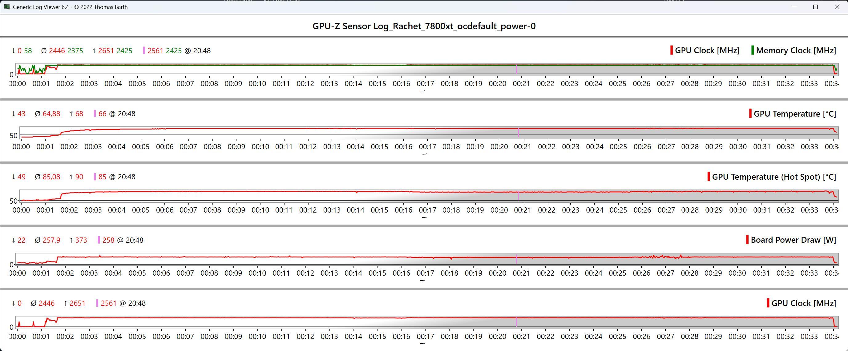

Un petit retour sur Ratchet & Clank!
j'ai plus de crash en jeux FULL RT MAX 1440P!
J'ai désactivé le Free Sync! qui cause des problèmes de micros freeze et des saccades!

Ah oui pour info! Ratchet & Clank......

Edit log Ratchet & Clank FULL RT MAX 1440P!  Sans Vsync plus de crash de freezzz.....
https://zupimages.net/up/23/41/nahb.jpg
Message édité par ohyes78 le 10-10-2023 à 15:41:47
n°11287506
havoc_28
Posté le 10-10-2023 à 15:43:00  profilanswer
V Sync ou Free Sync au final ? :o

FreeSync je modifie mon commentaire merci Havoc
n°11287508
ohyes78
Posté le 10-10-2023 à 15:54:41  profilanswer
ohyes78 a écrit :
Edit log Ratchet & Clank FULL RT MAX 1440P!  Sans FreeSync plus de crash de freezzz.....
Le FreeSync désactivé!
Message édité par ohyes78 le 10-10-2023 à 15:55:52

n°11287513
Aqua-Niki
Posté le 10-10-2023 à 16:09:53  profilanswer
Le bouton "Editer" c'est celui avec un stylo, pas celui avec une flèche rouge ^^

Bon encore une fois dans les menu entre 2 courses
https://rehost.diberie.com/Picture/Get/r/215642
PSN Udead31 / GT Yegg4r /Battle.net Yeggar
n°11287599
BloodyCarn​age
Posté le 10-10-2023 à 22:25:40  profilanswer
Ca indique généralement que le GPU est matériellement instable sans apporter le moindre indice sur le pourquoi. Perso, je te répète ce qu'havoc t'a dit il auparavant: bride significativement la fréquence de ta CG. OSEF des perfs, l'important est de voir si elle est stable. Et si oui, il restera à déterminer si c'est un problème de chauffe, de tension ou de fréquence GPU/VRAM afin de savoir si c'est un problème à traiter ou à passer en garantie.
