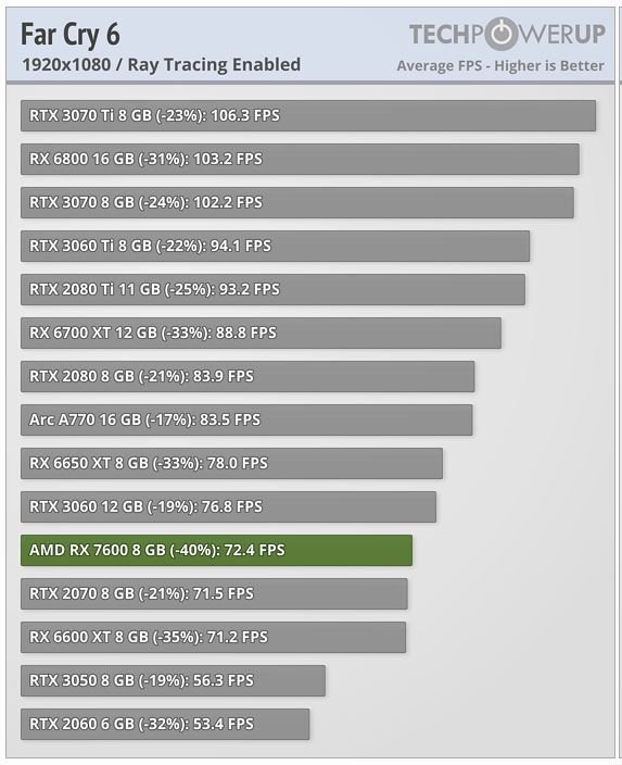

Oui, la carte d'Intel va devenir le must-have dans cette catégorie de prix (tant que les 2 autres ne bougeront pas).
Tiens sinon autre curiosité avec N33...
Pourquoi n'est-il pas en mesure de faire mieux en RT que N23  :??:  :o
https://i.postimg.cc/RZRVdfYy/7600-RT.jpg
https://www.techpowerup.com/review/ [...] nd/34.html
C'était quand même un des arguments "massue" de l'architecture...
Message édité par aliss le 25-05-2023 à 14:12:32

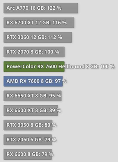

Posté le 25-05-2023 à 15:29:40  profilanswer
Neji Hyuga a écrit :
Sur les tests que j'avais effectué à l'époque, l'impact du RT était kiff kiff entre N21 et N31.
Les nouvelles unités apportent tout de même un léger plus.
Or avec N33 W1zzard relève une perte plus importante qu'avec N23 sur la majorité des titres de son panel...
Un exemple type ou même la 6650XT est plus à l'aise...
https://image.noelshack.com/fichiers/2023/21/4/1685021973-7600-fc6.jpg
Message édité par aliss le 25-05-2023 à 15:40:11

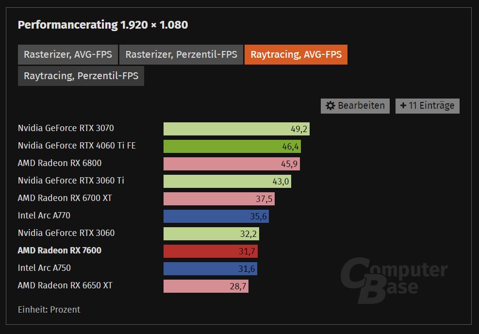

Posté le 25-05-2023 à 17:02:45  profilanswer
Perso je prendrais plutôt le test de computerbase qui montre une évolution même si c'est 3 ou 4 % de mieux avec RT que sans RT assez identique à ce qu'il avait observait sur navi31.  Les résultats de techpowerup me semble étranges.

aliss
Rhyme the Rhyme Well
Posté le 25-05-2023 à 20:45:36  profilanswer
Ce ne sont pas les mêmes scènes et les mêmes protocoles d'où la petite différence.
Après quand on regarde la moyenne chez CB, le constat reste le même, N33 fait du surplace vs N23.
https://i.postimg.cc/vTG5G9tp/7600-RT.jpg

n°11250454
havoc_28
Posté le 25-05-2023 à 20:52:50  profilanswer
10% à iso configuration entre N23 et N33 coté RT chez Computerbase, c'est des petits chiffres oui mais c'est 10%.
n°11250455
aliss
Posté le 25-05-2023 à 20:54:38  profilanswer
Il est là le soucis, c'est inutilisable dans un cas comme dans l'autre.  :D
