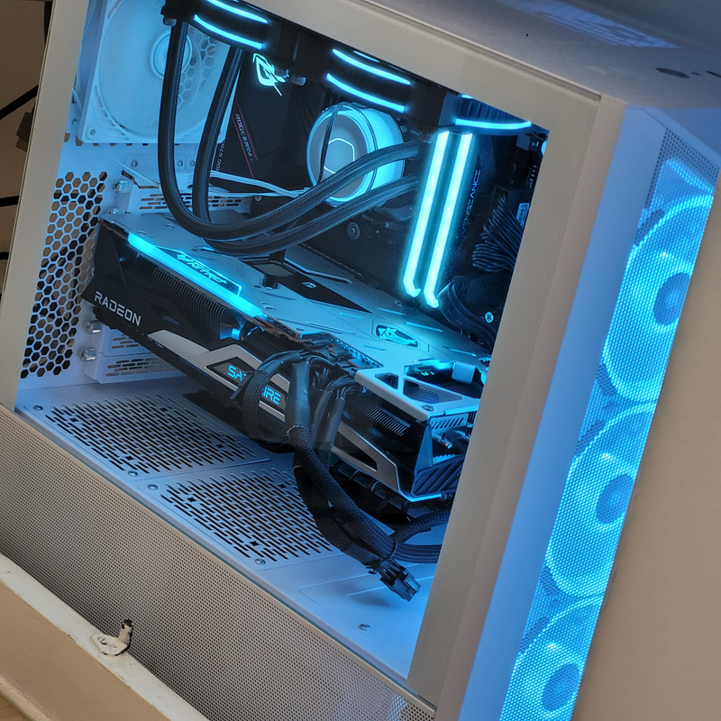

Posté le 24-11-2022 à 12:13:55  profilanswer
akathriel a écrit :
Enfin presque fini de monter ma config a base de r5 5600 et rx 6950XT nitro+. (Cable management et RGB à faire)
Je dois dire que ça doit être la carte la plus silencieuse que j'ai eu entre les mains (aussi la plus grosse vraiment limite dans un nr200p). Elle n'a jamais tapé au dessus e 77°C (pas encore fait un furmark mais bon j'ai rien OC pour l'instant vu la galère pour monter l'AIO et les câbles de partout)
En attendant de chopper fin d'année un écran avec une définition digne de ce nom je me contente de mon vieux 29" 2560x1080... forcément la config est overkill à souhait à cette def. D'un autre côté je passe d'un i7 4770k + r9 290 à un r5 5600 + rx 6950xt, le bond est gigantesque^^
https://zupimages.net/up/22/47/fefj.jpg
Je viens d'installer la mienne, je tape 17833 avec un 5700g.
Vu le monstre j'ai installé l'équerre fournie avec  :D
Tout est magnifique, sauf peut-être les 3 cables d'alimentation forcément un peu disgracieux qui se branchent dessus.
Température max sur Timespy 72°.
Message édité par Jackkk le 24-11-2022 à 12:16:10

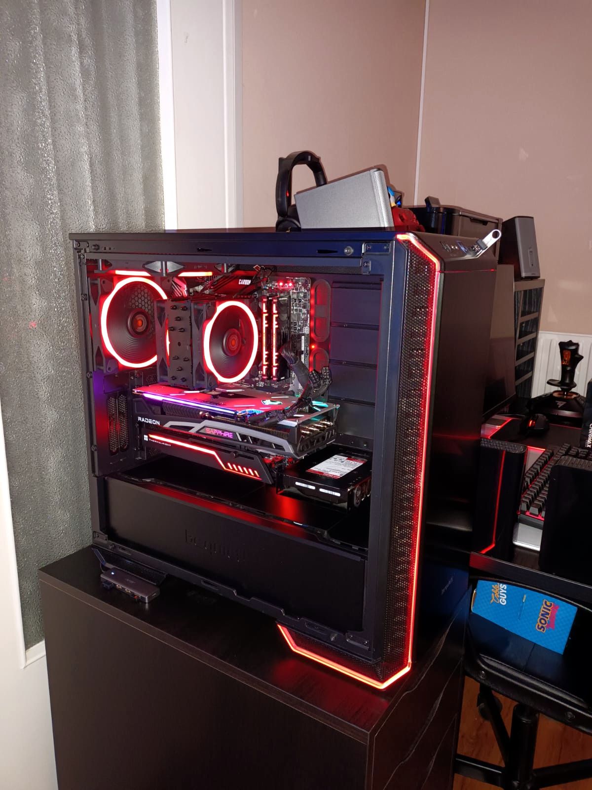

tout simplement
Posté le 24-11-2022 à 12:33:40  profilanswer
https://i.postimg.cc/L88rvW78/20221124-120658.jpg
Une foule innombrable de turlupins, de béquillards, de gueux de nuit accourus sur la grève, dansaient des gigues devant la spirale de flamme et de fumée.

Jackkk a écrit :
[url=https://postimg.cc/4mjLxWsD]https://i.postimg.cc/L88rvW78/20221124-120658.jpg
Assortie au bwatal  [:aloy]
Matériel.net svp  [:fegafobobos:2]
