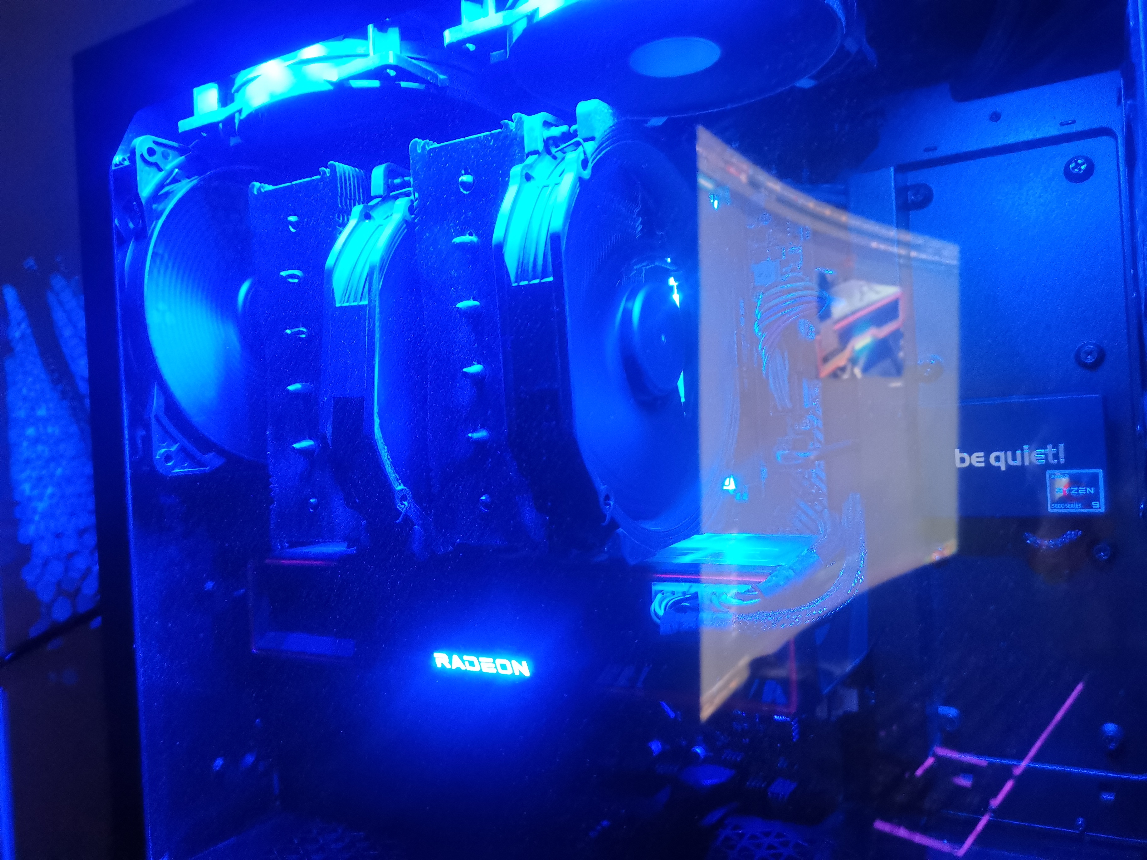

Tigrou
Sans accroc
Posté le 02-08-2022 à 16:27:56  profilanswer
Comment tu fais pour avoir ça en bleu? :love:
Feedback - Stacy's mom
n°11140003
Bobox
Yuri Orlov :)
Posté le 02-08-2022 à 17:44:05  profilanswer
Openrgb ou le soft amd pour le rgb https://rehost.diberie.com/Picture/Get/r/82003
n°11140006

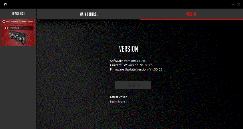

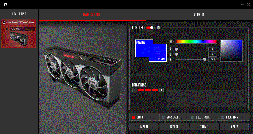

Col Hanzap​last
Jurassic geek. Vive le cobol !
Posté le 02-08-2022 à 17:47:28  profilanswer
"AMD_RX_6000_RGB_LED v1.26.exe" m'a aussi fait une MAJ du firmware de la carte sans que je ne demande rien.
https://i.postimg.cc/4Nx1g9Gh/AMD-RX-6000-RGB-LED-v1-26-1.png
Ça y est, et j'ai mis tout en bleu:
https://rehost.diberie.com/Picture/Get/r/82351(oui la vitre est un peu sale mais il y a mon chat qui dort sur le boitier et je n'ai pas voulu le réveiller pour nettoyer [:meganne] )
Merci encore les gars. Je trouve que ça fait propre et futuriste  [:monsieur spock]
