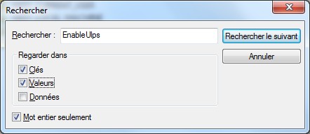

Pour empêcher les ventilateurs de s'arrêter il faut passer à zéro toutes les clefs EnableUlps.
https://i.postimg.cc/wM5W7kpR/Enable-Ulps.jpg

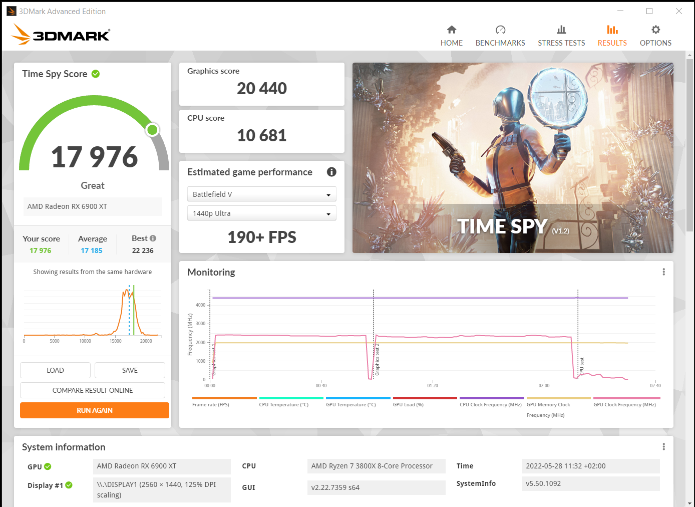

Score Timespy RX 6900 XT MSI Gaming X @ stock :
https://zupimages.net/up/22/21/mt8j.png
Avec SAM c'est un poil mieux
https://zupimages.net/up/22/21/r9xs.png
En jeu elle boost entre 1450 et 1510 MHz, en bench pareil, vous croyez que c'est une XTHX ?
MSI réserve les XTHX au modèle GAMING Z, mais je possède le GAMING X....
Message édité par kalix7 le 28-05-2022 à 12:56:12
n°11126092
jumpyman97​2
Posté le 28-05-2022 à 13:33:51  profilanswer
Non c'est une XTX, seule la gaming z est une XTXH, il n'y a pas de loterie sur les gaming x.

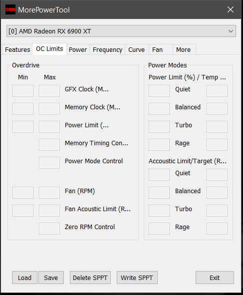

Dans MPT tout est grisé chez moi :
https://zupimages.net/up/22/21/uz42.png
Message édité par kalix7 le 28-05-2022 à 15:32:49
n°11126115
Luzog
Posté le 28-05-2022 à 15:43:02  profilanswer
Il faut extraire le bios de la carte via gpu z.
Ensuite tu le charge dans MPT
Mon Feed--Achats/Ventes
n°11126116
kalix7
Posté le 28-05-2022 à 15:45:29  profilanswer
Merci, c'est bon maintenant.
Par contre on est bien d'accord, le soft ne touche pas aux valeurs du BIOS, il n'agit que sur les drivers ?
Pas de risque de brick ?
