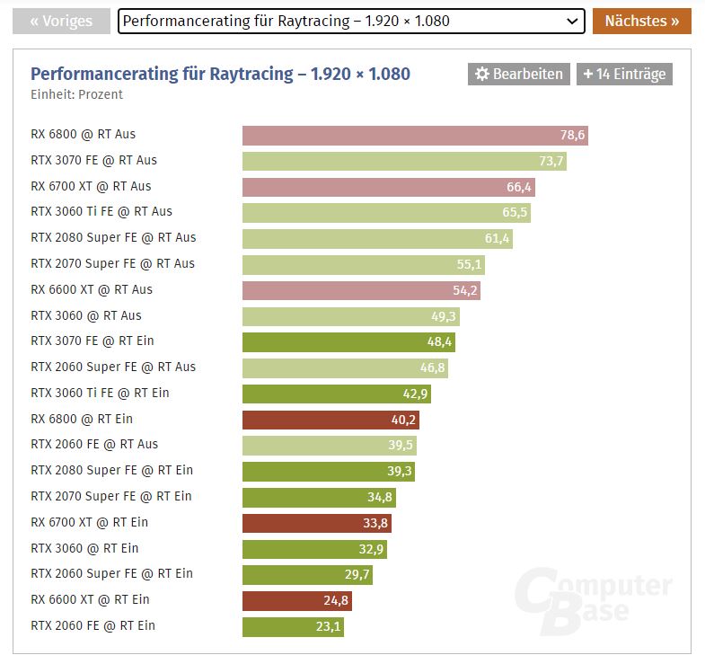

MEI a écrit :
En étant honnête, avec les jeux du moment, si y'a pas de RT, c'est plus calibré pour 1080p120 / 1440p60 sans soucis...[/b]
Mais oui le prix est trop élevé alors qu'un Navi 10 en Septembre 2019 avec sensiblement le même MSRP. Mais là PCB/alimentation/cooling est plus simple. Et la puce doit rester plus petite je pense malgré la RT...
Il faut oublier cette option avec N23 de toute manière.  ;)
https://i.postimg.cc/Pqg3RSN9/6600xt-rt.jpg

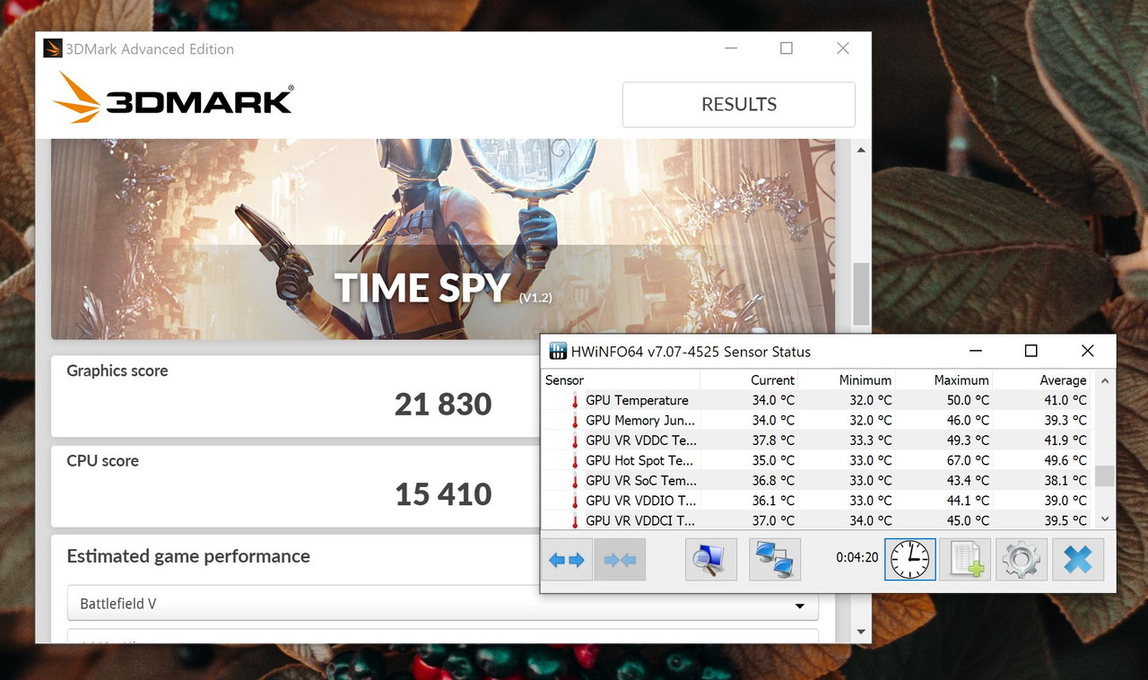

n°11034914

Je me suis toujours contenté des symptômes de la correction d'erreurs de la gddr et n'ai jamais eu à "monitorer" cette dernière.

Néanmoins sous water je vois des 3080/90 FE avec une vram à 80-90° là ou celle de ma 6900 est à moins de 50° (si le relevé de hwinfo est fiable).  :D
https://i.postimg.cc/y8z7MY0v/memory-hwinfo.jpg
Oui, la GDDR6X semble un peu plus compliqué à refroidir que la 6 ... après je sais pas si tout les blocks se valent à ce niveau tout comme la 3090 est particulièrement compliqué avec da GDDR6X sur les deux cotés du PCB.

https://i.ibb.co/s3MsnrT/RX6800-Box.jpg
https://i.ibb.co/vL1vQ8s/RX6800-On.jpg
Tout a l'air de marcher correctement :
Firestrike Extreme - Graphic Score 21546
http://www.3dmark.com/fs/26144973
Timespy - Graphic Score 15 221
http://www.3dmark.com/spy/22408776
https://i.ibb.co/VQ8XpfY/GPU-Z-Sensors-load-unigine.png
Pour travailler l'underclock / l'overclock , Afterburner + MorePowerTool ?
Message édité par syl1979 le 25-08-2021 à 22:18:54
